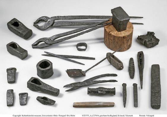

2) Les outils
Contrairement à la forge, ici les sources sont nombreuses. Plusieurs tombes contenaient moult outils de forge en Scandinavie, et on a donc de bonnes info à ce sujet. J'ai regroupé quelques sources intéressantes pour nous:
Norvège
Mastermyr, de Suède
Pour disposer d'un set de forge historique à présenter au public, on pourrait partir sur:
- 2 pinces
- 1 cisaille
- 2 marteaux de taille et forme différente
- 2-3 creusets
- 1 enclume
- un jeu de poinçons pour déco (optionnel)
