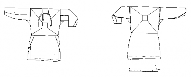

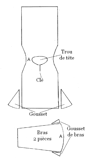

Pour le modèle, j'en ai trouvé plusieurs inspiré de ce qui à été trouvé à Birka, dont ces deux-là qui me semblent intéressant :
Là question du gousset avant/arrière (comme sur la tunique danoise de Moselund, mais c'est surement trop tardif ?)
De ce que j'ai pu lire, l'ouverture en clé était plus courante en Suède, alors partons là-dessus (et c'est plus joli je trouve), avec les cotés droit, et des triangles latéraux (comme sur les 2 patrons ci-dessus).
En autre question, j'ai vu sur certain patron, le triangle en deux parties comme ici. Historique ou facilité, je ne sais pas dire. (en plus d'être fendu à l'arrière)
Et de plus, était-il plus courant d'avoir des manches droites (en simple cylindre), ou se resserrant de l'épaule vers le poignet ?

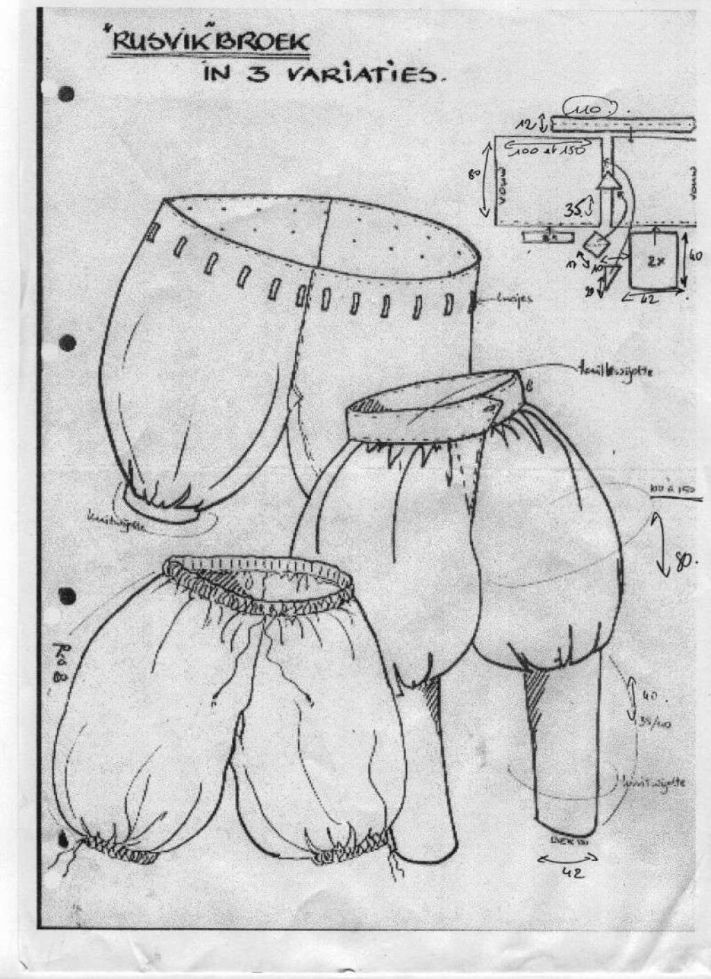

De part le thème varègue, je vais me tourner vers des pantalons bouffants. Ça change des Thorsberg, ce n'est pas original, mais c'est classe à mon gout  .
Nous disons donc... (j'ai traduit le patron) :
Si je comprends bien ce patron (utilisé ici sur ce forum avec un beau résultat), la  dimension au niveau de la taille peut faire jusqu'à 3,2m par jambe ? La chose que je n'asimile pas est la façon dont est cousu la jambe à l'ourlet inférieur et à la ceinture. Il s'agit de faire des points ? Ou de coudre des paquets de matière pour donner cet effet bouffant ?
La notice dit :
Couper les différentes parties. Prenez garde au fait que la rencontre sur la jambe est plus loin que le patron suggère, récupérer tout le tissu en plis sur le devant de chaque coté du pantalon.
Rien sur la façon dont coudre ces fameux plis. Si ceux qui ont fabriquer ce type de pantalon savent expliquer comment ils ont procédé, je leur en serrait très reconnaissant !
Et je reprends les paroles de Ewing :

Salut. Alors pour cet effet de l'ourlet inférieur, moi je prenais la partie du mollet, que je plissais en Z (accordéon), jusqu'à ce que ça atteigne la diamètre voulu, puis, couture. Je n'ai aucune idée de si c'est correct histo ou non, j'ai fait de la manière qui m'a parut la plus réalisable.
J'ai également retrouvé ça dans mes vieux dossiers, je ne sais pas si ça peut aider :

Tu peux aussi faire des fronces plutôt que des plis.
Tu passes un fil, tu tire sur une extrémité et tu réduits jusqu'a ce que la ceinture et le pantalon soient de la meme taille. Tu épingles le tout et tu couds ensuite les deux parties ensemble.

On a (sur la Thorsberg je crois) des manches resserrées aux poignets, en faisant se chevaucher les deux moitié de la manche lors de la couture; pour des bandes molletières, 3 mètres peuvent suffire, selon ta taille

Oui, pour les manches, si j'ai bien compris, c'est fait de cette façon ?

Merci pour l'image, ça peut servir. Quand tu parles de plisser en Z, tu veux dire superposer des plis en plusieurs épaisseurs et coudre le tout ?
@aziliz
Hm, des fronces ? Pas sur de comprendre trop le fonctionnement de cette technique, je vais demander à une amie couturière de me montrer ça. À voir, merci.

Ouaip les manches c'est ca, mais la partie qui pends sur ton schéma tu la rabats et tu la couds contre la manche ! ^^

La partie du schéma qui pend, elle ne sera pas plutôt à couper plutôt que rabattre ? Ha oui, et les coutures, à l'intérieur ? Ou chevauchantes ? (question valable pour toute la tenue)

Nan justement pas couper ! Tu couds un peu comme si t'enroulait une partie dans l'autre ( je sais pas si c'est bien clair x)); en gros quand tu en es au point de ton schéma, tu rabats la partie qui pends et tu la couds sur le corps de la manche ^^ Donc ta manche qui es un rouleau, t'as un côté cousu sur le corps de la manche et un cousu dedans du coup

Ho d'accord, je vois. Rabattu vers l'avant ou l'arrière ?

Bah si on prends ton schéma, vers l'arrière !
