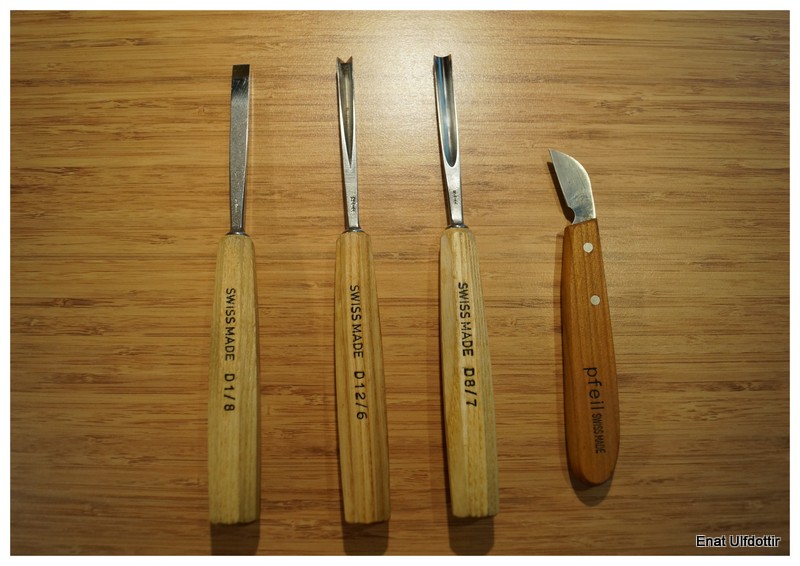

Investissement de départ 35€ pour le bois (entre 3 et 4 kg), et 70€ pour un lot de gouges Pfeil (3 gouges et un couteau).

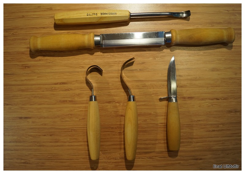

J'ai rapidement complété par deux couteaux croches, un couteau à bois (bushcraft) avec une protection et une plane, le tout de la marque Morakniv. (on remerciera le Père Noel dans le cas présent), environ 90€ port compris.
Une pierre à huile plate (13€), j'en cherche une ronde pour les croches sans succès pour le moment.
Pour le moment c'est tout ce dont j'ai besoin, je ne me sert pas des croches pour le moment j'ai besoin de protection pour mes mains avant de les utiliser, je sculpte des deux mains et j'ai pris des lames aiguisées des deux cotés.

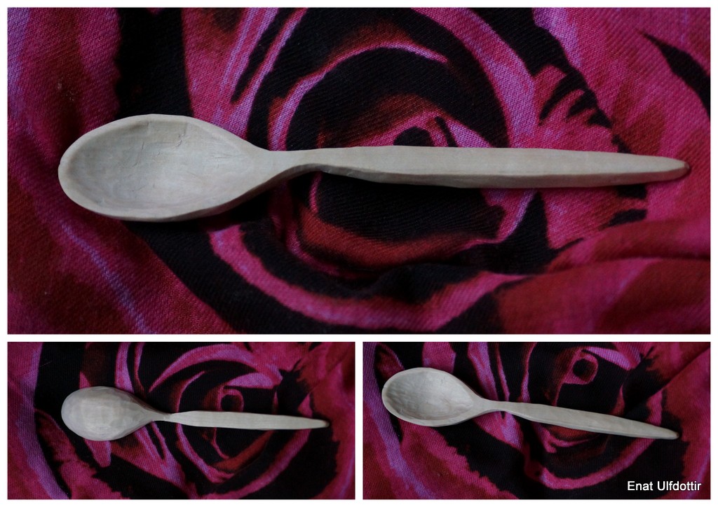

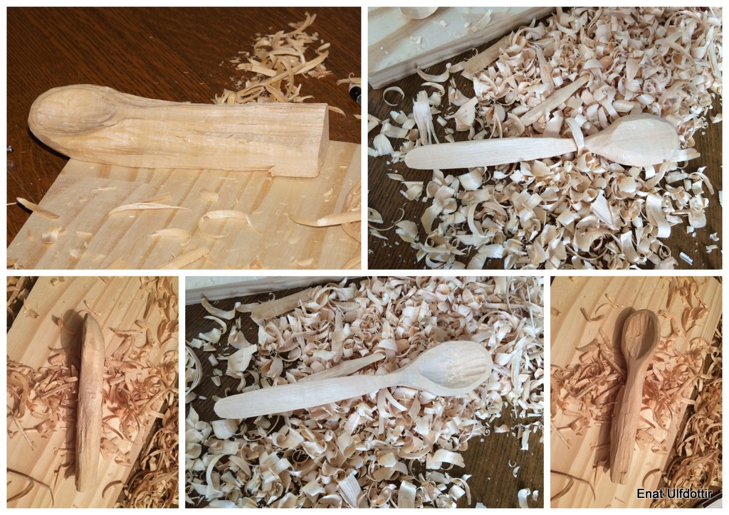

Ma première cuillère, fonctionnelle, mais j'ai fais l'erreur de ne pas la dessiner avant de sculpter,  ce qui fait que son manche n'est pas tout à fait dans l'axe. Polissage en attente.

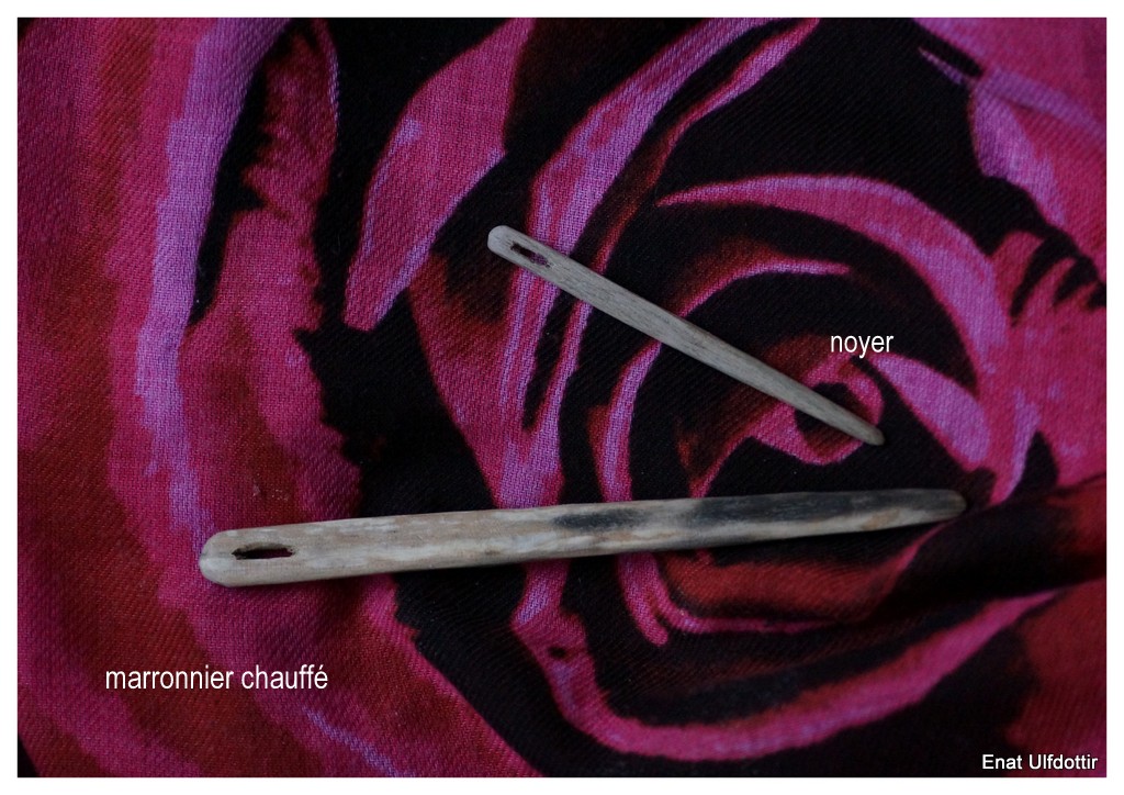

Deux aiguilles, la petite pour le naalbinding, la seconde pour mon métier à tisser circulaire.

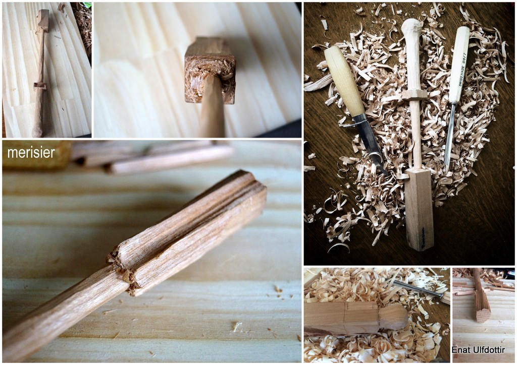

Une baguette magique, oui pas histo, mais c'est un bon entrainement pour tailler en rond et respecter le fil du bois (mon carrelet n'était pas taillé parallèlement au fil du bois ce qui fait qu'elle est droite mais plus courte que prévu).

bon dessoler je sais ue je suis petit nouveau mais bon comme je suis sculpteur sur bois le sujet ma attirer et je dois dire que ca fais grincer des dents :p (ce n'est pas méchant ^^)
alors pour debuter il semble que le materiel que tu utilise soit :
un néron
un burin a 30°
une gouge de 3
des gouges coudées
et des ciseaux a bois ?
si ce domaine vous intéresse vraiment je suis compétent pour vous donner des conseils et vous expliquer les étapes d'une réalisation, en sachant que pour pouvoir travailler avec les bon outils il faut compter une trousse de 30 gouges (et ca coute un bras) mais on peux aussi réussir a se démerder plus ou moins bien avec moins de matériel selon le type de réalisation souhaiter. ^^
PostPosted: Fri 15 Apr 2016 - 18:16    Post subject: Sculpture sur bois Reply with quote
Que des gouges, je ne sais pas ce que tu appelles Néron. Le ciseau à bois cest la gouge Plate?
30 gouges pour creuser des bols et sculpter des cuillères c'est un poil excessif non?
À vrai dire j'ai fais mes choix d'outil avec un compagnon menuisier qui avait peut être une approche différente de la tienne appartenant à un autre corps de métier.
Une chose de dur cest qu'en raid ou sur un camps tu ne transporte pas tout ton matériel d'où le côté peut être un peu minimaliste (mais au prix à la pièce...) de mon équipement de départ
