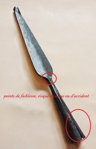

- Prendre un fer de lance léger (<=300 gr), et si possible dont la douille (partie où est fixé le manche) est >= à 1/3 de la taille totale du fer
=> nous vous conseillons de commencer par un petit fer dont la taille n’excédera pas 35cm tout compris
=> faire bien attention de choisir un fer au bout arrondi et sécurisé ou "blunté" afin d'éviter tout risque de blessure
=> la douille doit être fermée complètement, on ne doit pas pouvoir l'élargir
=> le point où la douille rejoint la lame du fer doit être plein et si possible avoir été forgé sans écartement ou ouverture. Au pire, soudé (cf image ci-dessous)

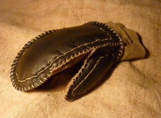

II.2 Les gants
Les gants de protection sont indispensables à la sécurité même si leur historicité n'est pas prouvée.
Nous vous conseillons de prendre des gants simples en cuir, mais solides, ne montant pas plus haut que le poignet, et de coudre par-dessus eux des protections en cuir ou de les rembourrer.
Vous pouvez également en acheter, vous pouvez trouver un très bon choix de gants pour débuter chez Walhalla :
Prix conseillé : 50€
