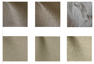

On conseille de choisir des teintes naturelles relativement foncées et un tissu ayant environ 12 fils/cm pour un premier costume :
exemple de teintes naturelles de plus en plus riches (foncé vers clair)

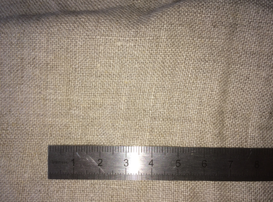

exemple de lin 100% naturel en armure toile, environ 12 fils/cm
armure toile : alternance fil de trame / fil de chaîne un pour un

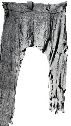

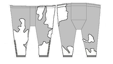

pantalon de Skjoldehamn et son schéma de reconstruction (Norvège, Xème)
pantalon de Thorsberg (sans le pied) (Danemark, vers IVème)

Alors en fait, le pantalon est généralement en lin. Les pantalons de laine retrouvés sont rares, souvent spécifiques aux Norvégiens, notamment du nord.
Du coup généralement les winnigas se portent pas dessus un tissu non teint.
Ensuite en réfléchissant, ta tunique descend mi-cuisses, tes winnigas montent au genoux, y a-t-il un quelconque intérêt à teindre intégralement le pantalon quand seulement 20cm seront visibles ?
La question peut se poser.
Par contre les winnigas vont refléter le statut, pour sûr, donc probablement teintes pour un statut riche.
Après... sont-elles considérées comme des vêtements de protection et donc rudimentaires ou peuvent-elles être riches ? je ne sais te répondre avec certitude.
