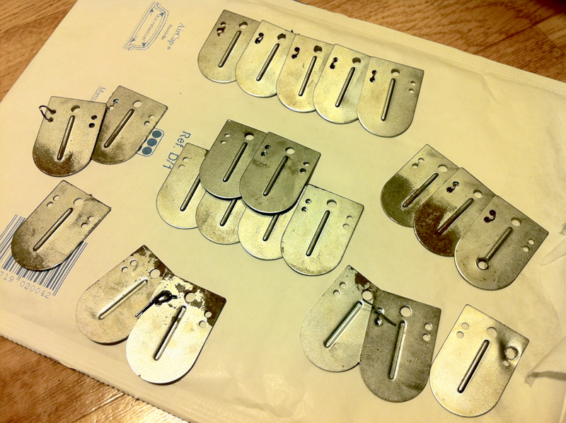

Voila je viens de recevoir mon échantillon d'écailles Armae qui me semble très satisfaisant Wink
Bonne surprise, elles sont plus résistantes que je l'imaginais. Je n'ai pas réussi à les tordre à la main, par contre c'est évident qu'un coup d'épée un peu violent pourrait les voiler un peu si la surface derrière est plutôt dure. En fait je pense que si casse il doit y avoir, ce sera en premier les agrafes qui lâcheront puis la couture sur le haut (puis moi ensuite '^^).
Pour ce qui est de la forme c'est clair qu'elles sont presque identiques, par contre là ou je suis surpris c'est que bien que l'acier soit galva (acier zingué) elles ont quand même l'air bien sensibles à la rouille donc point de vue aspect/couleur il n'y en a pas deux qui soient pareil... ça c'est cool.
A 0,15€/écaille pour les 500 premières puis 0,12€ je ne pense pas trouver mieux.
Chez Ask c'est à 0,29€, elles sont moins régulières d'aspect mais il faudra que je m'amuse à les bomber moi même (la mort quoi...) donc ça ferait cher pour la main d'oeuvre à fournir derrière.
Chez Metal et histoire c'est 0,30€ aussi mais les écailles font 5cm x 3,5cm (contre 3,5x2,5 ici), il en faudrait moins mais elles sont trop grandes à mon goût et elles risqueront de causer des problèmes de souplesse sur les surfaces peu plates comme la zone des épaules.
Jugez par vous même pour les écailles que je viens de recevoir :

MessagePosté le: Sam 19 Fév 2011 - 01:44    Sujet du message: [Projet] Création d'une armure d'écailles Répondre en citant
Il faut souffrir pour être beau Razz
