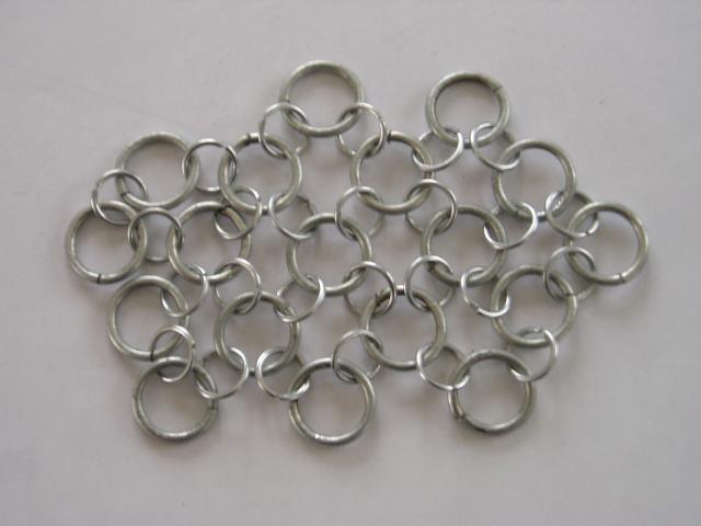

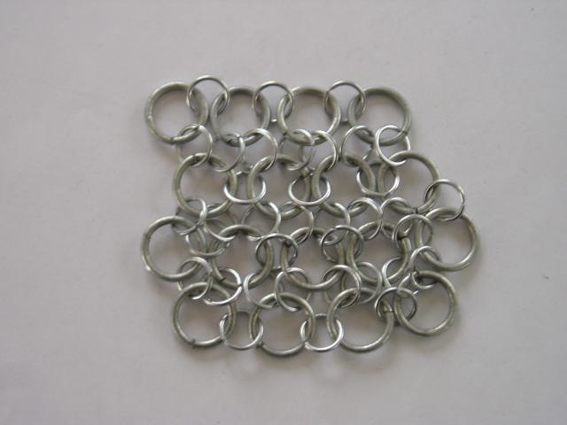

Je voulait savoir, si c'était bien historique parce que j'ai un doute.
Pareil pour celle-ci.
Ce ne sont pas des images de moi.

 Je pense que tous les anneaux doivent etre identiques.
Je sais pas si en combat un montage comme celui-ci tiendrai le coup, je n'ai jamais vu une trame comme celle-ci.

Tout les anneaux ne sont pas forcément identique ( alterné / riveté : un anneau plein dans quatre anneaux riveté )
Mais les cottes de mailles histo sont rivetés, je ne crois pas qu'il y ai eu de cotte de mail "butté" à l'époque. Sa casse beaucoup trop facilement
apres pour le montage j'en sait trop rien

Où as-tu trouvé ces anneaux ?????
Ca m'intéresse beaucoup, je n'en ai jamais trouvé à acheter à l'époque !
Alors, pour répondre à tout le monde, la maille normande est ce qu'on appelle de la 4 en 1, chaque anneau étant relié à quatre anneaux.
Ce qui est au-dessus n'est certainement pas de Normandie, ni même d'occident, en fait vous êtes en train de regarder à de la maille Japonaise tardive, je sais qu'on la retrouve jusqu'au XVIe siècle.
Celle du haut est mise en scène comme de la maille 6 en 1 Japonaise à laquelle il manque deux liens par anneaux néanmoins, ça ne ressemble donc pas à grand-chose.
Celle du bas est de la maille 4 en 1 Japonaise classique, par contre les liens sont assez faibles même s'ils sont avérés (on a des exemples de liens doublés, bien plus résistants.
Niveau résistance, ne vous méprenez pas ! en effet, de la maille boutée ne résiste pas longtemps pour une cotte de maille, mais les mailles japonaises sont cousues à même les vêtements/l'armure, les anneaux ne se déforment et ne s'ouvrent donc pas sous la pression.
La maille aboutée est donc courante au Japon médiéval car son utilisation (cousue) fait qu'elle résiste presque aussi bien que de la rivetée (elle ne prend pas d'estocs, étant généralement plus sur les bras et jambes, presque jamais sur le torse)
Pour des occidentaux par contre, et comme déjà dit, pas de maille aboutée pour des objets complets, mais elle a pu être utilisée spontanément pour des réparations ou petites pièces d'armures particulières (à vérifier)

 Japonaise, au moins j'aurai appris quelque chose ce soir.
Pour le fait de dire tous identique, je voulais simplement dire dans le diamètre, il est vrai que je n'ai pas précisé.

J'ai juste trouvé ces images sur internet, c'est bien de la Normande (comme ils disent partout) la Japonaise ressemble beaucoup, et est en effet de la 6 en 1 comme en dessous.
Il existe aussi de la 8 en 1 et aussi de la royale (maille doublé).

Non non, il ne faut pas faire l'amalgame, on appelle maille normande de la maille pour laquelle chaque anneau est lié à quatre anneaux directement, pas via des anneaux intermédiaires.
Je t'assure que les anneaux sur tes premières images sont japonais, certainement pas occidentaux (ou alors j'ai raté quelque chose)
Au mieux tu peux dire que c'est de la maille japonaise à la mode normande, car c'est vrai que les japonais n'adoptent ce style 4 en 1 que tardivement alors que traditionnellement ils sont plus en 6 en 1, pour 8 en 1 je dois t'avouer que je ne sais plus.
En tout cas, cette maille ne sera jamais histo pour l'Occident, et la 4 en 1 japonaise n'est pas avérée à ma connaissance avant le 16e.
