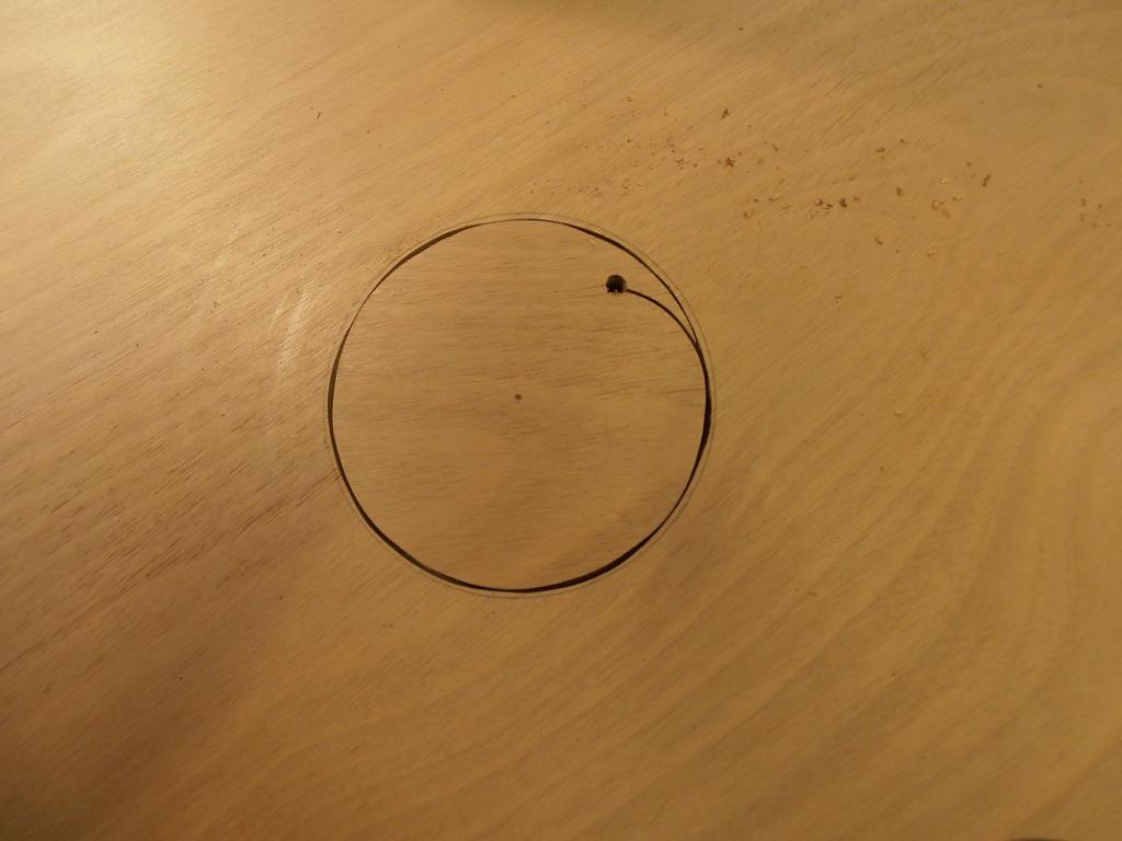

J'ai commencé à faire la découpe dans mon coin. En revanche, je ne conseille pas de trouer le centre avec la scie sauteuse (à moins d'avoir confiance en vos talents de bricoleur et avoir des lames de rechange).
Le plus simple est simplement de faire un trou à la perceuse, et de diamètre suffisamment large pour faire passer la lame, puis continuer à la scie, peinard.
MessagePosté le: Lun 27 Jan 2014 - 21:55    Sujet du message: [tuto] réalisation/fabrication d'un bouclier viking/caro Répondre en citant
Jamais eu à faire un trou à la perceuse de mon côté, la scie électrique fonctionne très bien, il faut savoir la manier Wink
(j'ai dû faire une trentaine de boucliers...)
MessagePosté le: Lun 27 Jan 2014 - 23:15    Sujet du message: [tuto] réalisation/fabrication d'un bouclier viking/caro Répondre en citant
Ouais, vu la vitesse à laquelle vous les abîmez, je n'en doute pas x)
Mais, là, je m'adresse surtout aux débutants comme moi dans la fabrique du bouclier, mais surtout en bricolage. Cette technique est moins risquée, et en soi plus facile.
MessagePosté le: Mar 28 Jan 2014 - 11:31    Sujet du message: [tuto] réalisation/fabrication d'un bouclier viking/caro Répondre en citant
moi je serais plutot d'accord avec Rayeck ! , il est vrai que la perceuse avant la scie sauteuse semble plus safe ! perso c'est comme ça que je ferai aussi !
