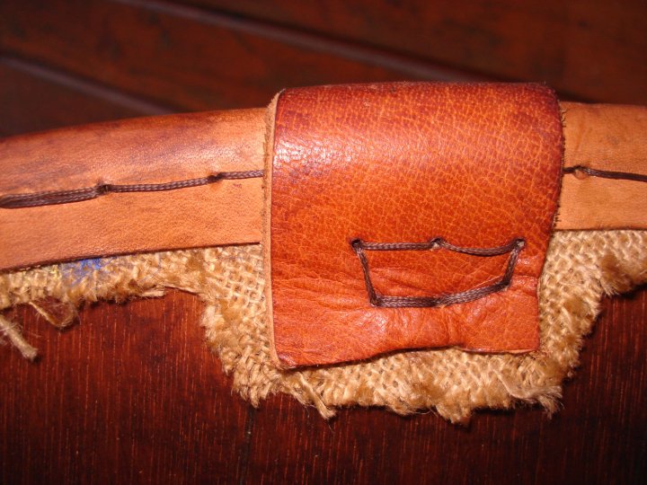

Arnbjörn Larsson a écrit:
Pour moi aussi, rawhide cousu au fil de sellier, parce que les clous sont trop chers à l'époque pour un article consommable
peut 'on en savoir plus sur la méthode de couture et voir quelques photos histoire de se faire une idée s'il vous plais .

Messages: 5 841
MessagePosté le: Jeu 18 Juin 2015 - 00:07    Sujet du message: [tuto] réalisation/fabrication d'un bouclier viking/caro Répondre en citant
point de sellier

MessagePosté le: Jeu 18 Juin 2015 - 15:00    Sujet du message: [tuto] réalisation/fabrication d'un bouclier viking/caro Répondre en citant
hello frank
le point se sellier je trouverais bien ce que c'est sur internet ,mais l'aspect sur un bouclier j'aurais bien aimé le voir plus en détails .

MessagePosté le: Jeu 18 Juin 2015 - 15:06    Sujet du message: [tuto] réalisation/fabrication d'un bouclier viking/caro Répondre en citant
Le bouclier d'un pote (David, alias Yngvarr): est-ce que c'est ça?
Messages: 5 841
MessagePosté le: Jeu 18 Juin 2015 - 15:25    Sujet du message: [tuto] réalisation/fabrication d'un bouclier viking/caro Répondre en citant
Ça y ressemble vi

MessagePosté le: Jeu 18 Juin 2015 - 15:33    Sujet du message: [tuto] réalisation/fabrication d'un bouclier viking/caro Répondre en citant
hello
super la photo . c'est bien ce que je recherche
grand merci dame Svanhildr   Okay
