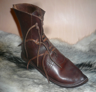

Merki, mais du coup reste pas grand chose comme modèles potables...
Sinon ya celles ci, elles sont un peu plus hautes que le dessin mais bon....
http://www.historische-schuhe.de/epages/61580448.sf/en_GB/?ObjectPath=/Shop…
Modèle de Wedelspang (VIII-Xe siècle, Danemark) : dessin réalisé à partir des travaux de Margareth Hald.
