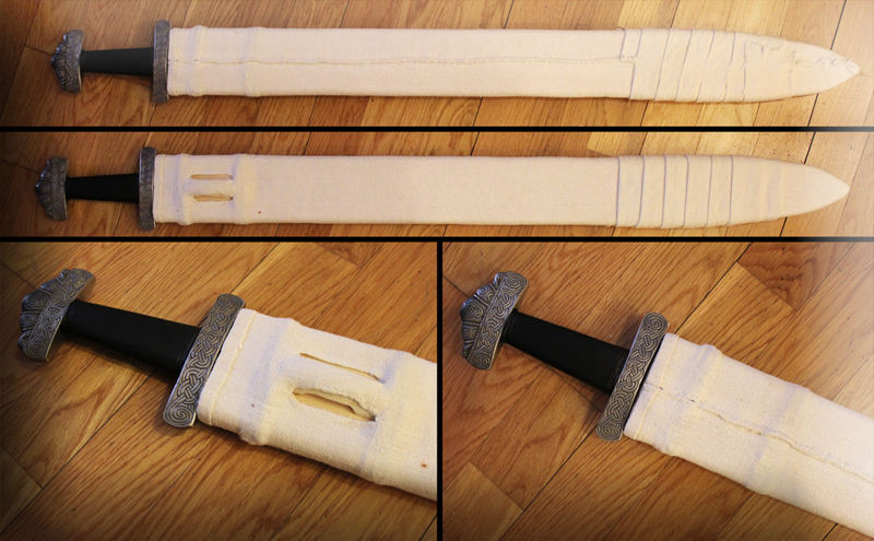

Bonjour les gens !
Apres avoir recu mon albion j'avais vraiment besoin d'un fourreau pour la garder en sécurité (la boite en carton c'est bien mais pas tres joli, ni durable).
Je me suis donc lancé dans la fabrication d'un fourreau.
Apres plusieurs recherches je me suis rendu compte que les fourreaux carolingiens étaient souvent recouvert de lin. On a également retrouvé un fourreau viking (enfin pas entier je pense) en Ecosse (à Balnakeil) recouvert de lin et daté du Xeme siecle (pile poil ma période).
Ici charlemagne et peppin le bossu
Donc au final j'ai fait une ame en bois que j'ai évidé pour faire une place a la lame, c'était mon premier essai avec des ciseaux a bois et je me suis coupé une bonne dizaine de fois (heureusement rien de bien grave, mais au moins a la fin j'arrétait de mettre ma main sur le chemin de la lame). J'aurais surement du rajouter du tissus a l'interieur mais j'avour que je n'ai pas eu le courage de creuser le bois encore plus pour ajouter le tissus (mais la prochaine fois je le ferais promis juré).Puis j'ai fabriqué un pontet en bois de cerfs (punaise que c'est long a limer cette s*loperie) que j'ai fixé avec des cordellettes de lin et enfin j'ai cousu le lin (filé et tissé main) sur le fourreau (une premiere partie de la garde quasiment jusqu'a la fin, puis un petit morceau pour protéger la pointe et enfin un morceau enroulé comme sur les sources).
Je pense que je vais cirer le lin, mais je suis actuellement en train de faire des tests sur mes chutes de tissus pour voir quelle recette conviendrais le mieux (cire d'abeille seule, ou cire + huile de lin) si quelqun a des infos la dessus je suis preneur.

MessagePosté le: Mer 13 Mar 2013 - 21:30    Sujet du message: Fourreau Répondre en citant
Bien ! Alors, je ne suis pas sûr en Caro, mais en Viking 10e je pense qu'on voit surtout du cuir, il faudrait que je vérifie sur mes sources mais je suis en déplacement là...
Quelqu'un aurait quelque chose sous la main ?

MessagePosté le: Jeu 14 Mar 2013 - 00:45    Sujet du message: Fourreau Répondre en citant
On a retrouvé un fourreau viking recouvert de lin a Balnakeil en Ecosse comme je l'ai mis dans mon premier message. Et il est daté du Xeme siecle.

Malheureusement je n'ai pas trouvé d'image de la piece originale
Et pour le cirage je ne suis pas certain de le faire car d'apres d'autres discussions on a pas trouvé de toile ciré pour cette époque, mais bon ca pourrait juste etre que la cire a pas tenu le coup aussi bien que la toile ... car dans les textes on parle de toile ciré pour le fourreau de charlemagne

La source d'un fourreau tout de cuir du XIe siècle provenant de la Reginald's Tower de Waterford en Irlande.
Une marque sur le bout du fourreau fait penser qu'il y avait une bouterolle.

MessagePosté le: Ven 15 Mar 2013 - 16:59    Sujet du message: Fourreau Répondre en citant
Est on sur que c'est un fourreau 100% cuir sans ame en bois ? est ce que ca ne pourrais pas etre comme beaucoup de fourreaux "tout en cuir" qui sont en fait des fourreaux dont on a enlever l'ame en bois (pour réparation par exemple), ce qui expliquerais l'abscence de bouterole.

MessagePosté le: Ven 15 Mar 2013 - 19:33    Sujet du message: Fourreau Répondre en citant
Heu, sceptique pareil : ça existe un fourreau sans bois ? o__O

MessagePosté le: Sam 16 Mar 2013 - 01:16    Sujet du message: Fourreau Répondre en citant
C'est pas tant le problème d'être dur que de résister à la coupe...

MessagePosté le: Lun 18 Mar 2013 - 23:27    Sujet du message: Fourreau Répondre en citant
Le probleme du cuir c'est que les tanins végétaux ont tendance a attaquer le métal, donc c'est pas top, le mieux c'est de mettre une couche de tissus (ou de fibres animales) a l'interieur du fourreau et un chouya d'huile (ou laisser l'huile naturelle de la bestiole) pour protéger la lame.
On peut aussi noter que certains bois sont plus conseillés que d'autres, le chene par exemple a aussi tendance a attaquer le métal.

MessagePosté le: Mar 19 Mar 2013 - 12:14    Sujet du message: Fourreau Répondre en citant
quels bois sont à conseiller alors? le frêne ? le noisetier ?

MessagePosté le: Mar 19 Mar 2013 - 23:59    Sujet du message: Fourreau Répondre en citant
Le peuplier si je me rapelle bien.
