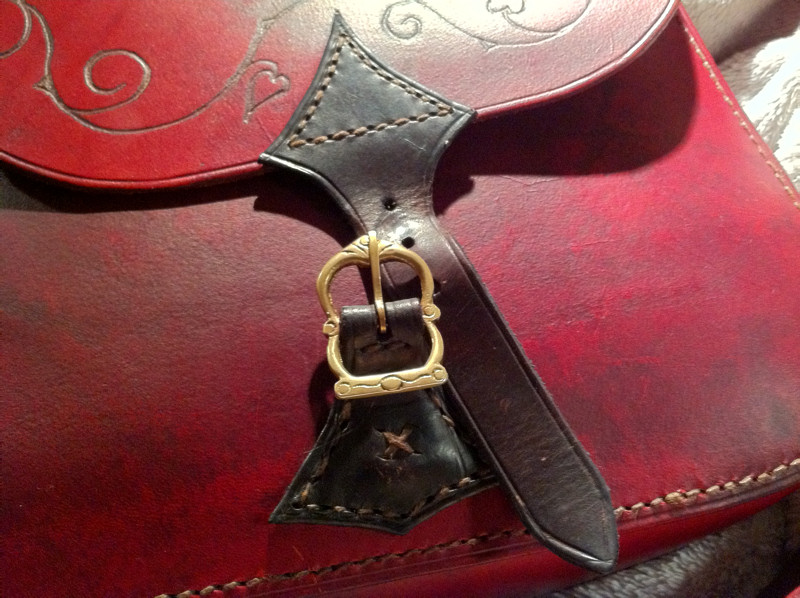

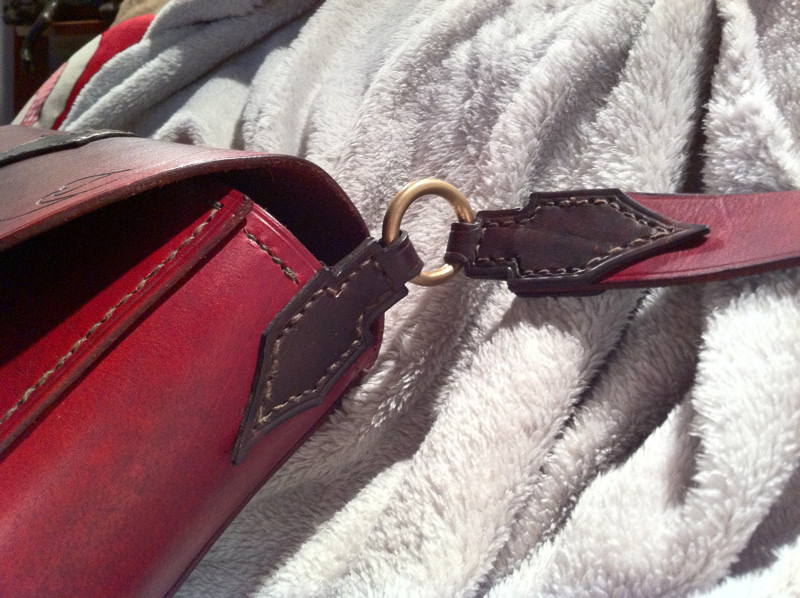

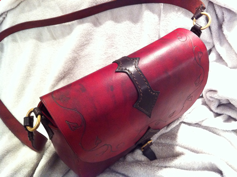

5 photos de plus, il s'agit du sac que j'ai offert à Aurélie pour noel. J'ai tout fait de mes petites mimines, sauf la doublure (partie du cadeau de noel de ma mère Wink).
