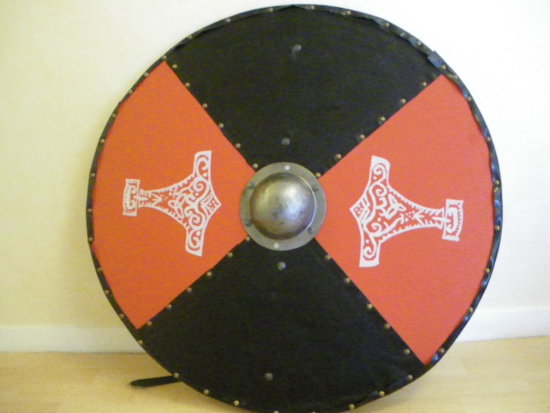

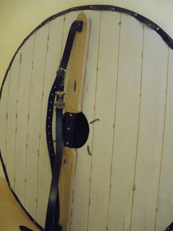

Je viens de terminer celui-là, j'ai utilisé du médium (substitut de bois massif), 1,5cm d'épaisseur, un peu (voir beaucoup) trop lourd, mais très solide.

Ce ne sont pas de vraies planches, si ?
MessagePosté le: Lun 11 Fév 2013 - 22:11    Sujet du message: Question sur le bouclier ! Répondre en citant
Non, mais vu que le médium c'est archi moche et pas du tout histo... De près on voit que ce ne sont pas des vraies planches mais bon, c'est juste histoire "d'enjoliver" l'arrière du bouclier pour qu'il est l'air plus authentique!
