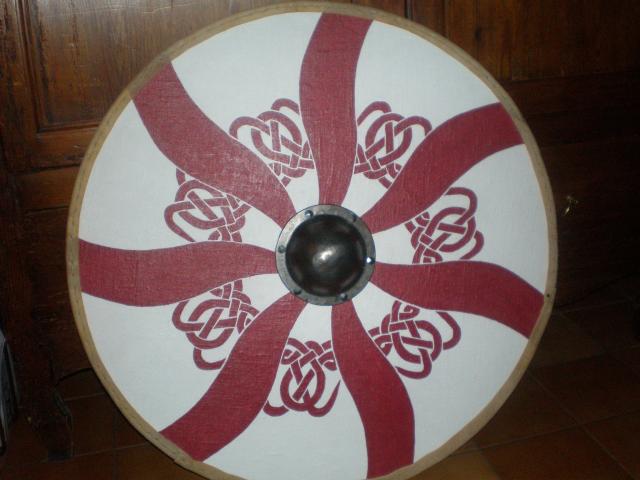

Comme l'avait demandé Frank Sigvaldson, je vous montre le 1er bouclier terminé.
Diamètre 0.75, contre-plaqué de 10mm, toile de lin collée sur la face principale, manipule faite d'un liteau cette fois "droit" comme vous me l'aviez conseillé et rawhide cousu.
Ce motif est le standard de notre compagnie, "Les Compaings d'Esculape", certain l'on peut-être déjà vu sur des camps.
Il représente une spirale mystique et des entrelacs symbolisant des noeuds de vipères.
Ragnar Halvardson dit de Neustrie ou aux crocs d'argents, vous donne rendez-vous dans le palais du Valhalla, Là où les braves vivent à jamais.....
MessagePosté le: Sam 3 Mar 2012 - 23:12    Sujet du message: [Militaire] Protection : les boucliers vikings en général Répondre en citant
joli!
ça vient d'où le symbole?
Ragnar de Neustrie
Inscrit le: 14 Jan 2012
Messages: 68
Localisation: Neustrie
MessagePosté le: Dim 4 Mar 2012 - 08:13    Sujet du message: [Militaire] Protection : les boucliers vikings en général Répondre en citant
Le motif est bien sûr une composition personnalisée, que j'ai imaginée.
Pour le côté "histo", le choix des branches, rappel la spirale mystique, symbole d’un culte solaire, remontant à l’age du bronze, retrouvée jusqu’à l’an 1000 environ. Ce motif en forme de "volutes" est retrouvé sous différents aspects sur des fibules, des coffres et des pierres runiques.
De même pour les entrelacs très utilisés dans l’art Viking.
Ceux-ci symbolisent un enchevêtrement stylisé de serpents, animal souvent sité dans les légendes Nordiques.
L’association de ces deux symboles reste suffisamment dans une logique historique, qui nous a convaincu de retenir cette déco.

MessagePosté le: Dim 4 Mar 2012 - 10:07    Sujet du message: [Militaire] Protection : les boucliers vikings en général Répondre en citant
C'est vraiment du beau travail. Okay
Non, sans blague, Seigneur Bohort, avec tout le respect que je vous dois, la prochaine fois que je vous revois tourner autour de la chambre du roi, je vous déglingue la tête
MessagePosté le: Dim 4 Mar 2012 - 21:13    Sujet du message: [Militaire] Protection : les boucliers vikings en général Répondre en citant
Joli en effet !
Tu as passé combien de temps dessus ?
Ragnar de Neustrie
Messages: 68
MessagePosté le: Ven 9 Mar 2012 - 08:41    Sujet du message: [Militaire] Protection : les boucliers vikings en général Répondre en citant
J'ai construit 3 boucliers en même temps (création du travail à la chaine !!!), en bossant dessus 1 à 2 heures par soirée, j'ai mis environ 3 semaines...
Je dois en avoir fait une dizaine à ce jour, le plus rapide a été réalisé en 2 week-ends, soit une quinzaine d'heures, mais les premiers étaient cerclés de cuir tanné, ce qui est plus rapide, pas de trempage et de sèchage comme avec le rawhide.
