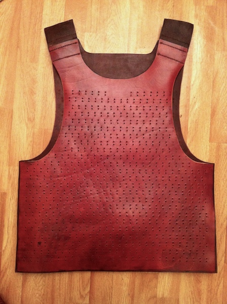

MessagePosté le: Dim 13 Nov 2011 - 23:02    Sujet du message: Armure d'écaille (phase 2) Répondre en citant
Après un petit coup de teinture et beaucoup de graisse et autres produits pour l'assouplir :
(Je sais on va me dire que ça sert à rien de le teindre alors que les écailles cacheront le cuir... Oui mais non! On verra un peu le cuir à nu sur les bords de l'armure voila pourquoi je l'ai teint.)

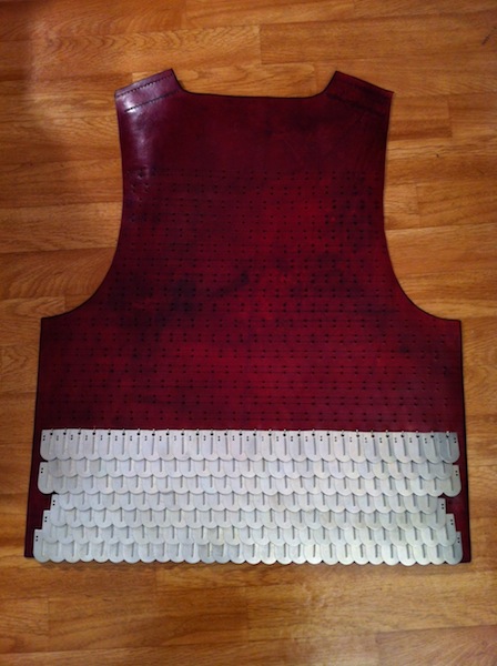

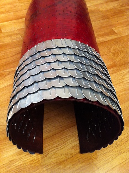

MessagePosté le: Jeu 17 Nov 2011 - 23:37    Sujet du message: Armure d'écaille (phase 2) Répondre en citant
J'ai commencé à poser quelques écailles pour voir si le travail fait jusqu'ici était bon. Il y a un peu plus de 50 écailles fixées (2 rangées), le résultat est plutôt satisfaisant. Les attaches "semblent" solides à première vu et l'armure reste très souple (comme le montre la 2ème photo) :

tu utilises quoi comme attaches ? des anneaux métalliques types maille ?
MessagePosté le: Lun 21 Nov 2011 - 10:18    Sujet du message: Armure d'écaille (phase 2) Répondre en citant
Pour attacher les écailles au cuir j'utilise du fil d'acier de 1,5mm que je coupe en morceaux d'environ 4cm de long que je tords ensuite en forme d'agrafe (donc avec 2 angles droits).
Pour les attacher les écailles entre elles j'ai pris du fil de 0,8 ou 0,9mm coupé en longueurs de 3-4cm et tordu en forme d'agrafe également mais sans angles droits.

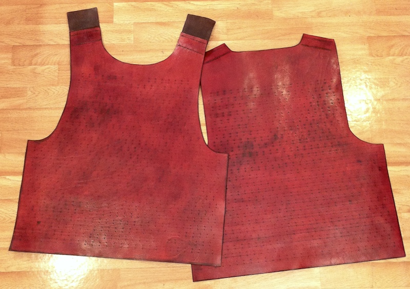

J'ai essayé de porter la tunique en assemblant la partie avant et arrière. Je n'ai pas constaté de problèmes pour bouger les bras que ce soit pour les lever ou ramener le bras gauche à droite et l'inverse (avec et sans gambi) mais j'ai réduit de beaucoup la largeur que j'ai coupé initialement d'après mon patron : facilement 8cm de chaque côté pour l'avant et même un petit peu pour l'arrière.
Je posterai des photos avec les nouvelles coupes, celle ou l'on voit les deux pièces du support en cuir ne sont plus d'actualité (effectivement c'était trop large).

A la base j'avais fait une coupe droite sur la face arrière en comme on peut le voir sur les précédentes photos. La coupe est à présent beaucoup plus affinée pour ne pas entraver les mouvements, je pourrais éventuellement couper encore un poil mais j'ai peur qu'après ça fasse trop.
