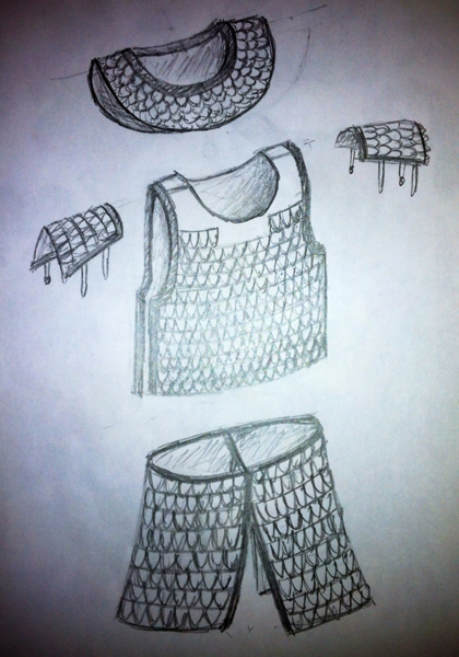

J'ai fais un petit schéma pour avoir votre avis sur la manière dont le pense assembler mon armure maintenant que les écailles sont assemblées en rangées de 10 :
Explications :
L'armure est en 2 pièces la : la broigne et la jupe
La broigne serait composée de 3 pièces : Le torse qui se sanglerait sur les côtés (après réflexion ça me semble vraiment trop galère et peu confortable d'avoir une armure aussi "rigide" sans ajustements), les protections de bras qui seraient lacées sur la pièce centrale et sanglées aux bras (comme ça on conserve une bonne mobilité) et le col qui recouvrira "proprement" et de manière plus esthétique le haut de la partie centrale et les épaules.
Les bordures ou les écailles seront plus fragiles, ces dernières seront recouverte d'une bande de cuir pour "finir" les bords.
Enfin la jupe ce sera 2 grands carés/rectangles (je verrai plus tard) qui se chevaucheront légèrement. Ces carrés seront fixé à une ceinture qui sera cachée par le bas de la broigne. M'enfin c'est qu'une supposition, je ne sais toujours pas si j'opte pour une jupe de cavalier ou de piéton.

 Bah... tu vas combattre à cheval ou à pied ? Wink

Pour le col, faire une seul pièce me semble pas forcement bon.
Je verrai plutôt:
Une demi lune (d'épaule à épaule) qui protégerai l'avant
deux quart de lune, dans le dos, qui te permettrai de mettre un ou plusieurs fils de cuir ou lacets pour attacher/fermer le tout.
Les quart de lune seraient cousu à la demi lune au niveau des épaules. Cela évitera aussi d'abimer le cuir a ce niveau avec le poid et le frottement du col avec l'armure.
Cela t'évitera à devoir faire un tour de col trop large pour passer ta grosse tête pleine de cheveux (et de te les coincer au passage dans les écailles) qui risquerai de se balader quand tu bouges et de mal protéger la nuque et le cou.

@ Franck : A pied, c'est vrai mais vu mon équipement mon personnage pourrait très bien être avant tout un cavalier. De plus, je trouve les ouvertures sur le côté plutôt inutiles dans le sens ou l'on a plus de chances de se manger un coup d'épée sur l'extérieur des cuisses que l'inverse et j'ai peur que l'armure soit plus fragile également (un coup en plein milieu du carré sans rien pour amortir le coup derrière risque de le plier dans le mauvais sens et forcer sur toutes les attaches et coutures.
@ Alwin : C'est une bonne idée si le col n'était pas recouvert d'écailles car ça forcera pas trop sur les attaches là. Le col tel que je le vois sera cousu bord à bord avec une bande de cuir sur la partie centrale de l'armure donc il ne pourra pas du tout se balader.

Mais tu risques de devoirs faire un col large pour passer la tête, ce qui ne protégera pas forcement bien ta nuque et ton cou.
Du coup, tu devras porter en plus a ce niveau une protection supplémentaire, genre une cale qui descend jusqu'au épaule ou une sorte de minerve gambisonée.
MessagePosté le: Mar 8 Nov 2011 - 10:26    Sujet du message: Armure d'écaille (phase 2) Répondre en citant
Je ne pense pas que ce soit plus nécessaire que pour une cotte de maille ? Enfin je pense ajuster l'armure sur le patron du gambi, ce ne sera pas non plus hyper large, juste assez pour faire passer la tête.

Et au pire tu ajoutes un col au gambi que tu pourras plus facilement régler..
MessagePosté le: Mar 8 Nov 2011 - 23:17    Sujet du message: Armure d'écaille (phase 2) Répondre en citant
Bah sinon autre possibilité pour le problème du col :
Je fais une ouverture que je lace à l'arrière du col de la partie centrale pour pouvoir passer la tête tout en ayant une armure bien ajustée au niveau du cou puis je pose le col couvert d'écailles par dessus que je sangle à l'arrière avec le système proposé par Alwin ? Et eventuellement je trouve un système pour fixer ce col et éviter qu'il se balade trop en bougeant.
Si vous n'avez pas d'autres suggestions, je pense partir sur cette proposition et ce que j'ai dis avant (sauf pour la jupe que je ferai en dernier).
MessagePosté le: Mar 8 Nov 2011 - 23:21    Sujet du message: Armure d'écaille (phase 2) Répondre en citant
tu accroches aux épaules, pareille par un système de lacets.
ca te permet d'avoir un col qui ne se barre pas tout étant pas trop solidaire de l'armure.
MessagePosté le: Mar 8 Nov 2011 - 23:23    Sujet du message: Armure d'écaille (phase 2) Répondre en citant
Au niveau des épaules ? Je verrais plutôt un lacet qui ferait le tour du col car je pensais justement faire ce col un peu plus large que les épaules afin qu'il les recouvre un peu.
MessagePosté le: Mar 8 Nov 2011 - 23:26    Sujet du message: Armure d'écaille (phase 2) Répondre en citant
ca n'empêche pas.
tu laisses un peu de jeu, et ca devrait tenir.
Le poids des écailles aidant.
MessagePosté le: Mar 8 Nov 2011 - 23:30    Sujet du message: Armure d'écaille (phase 2) Répondre en citant
Ah quoi que... pas bête, je couds une petite bande de cuir ou de tissus sous le col pour former une boucle dans laquelle je pourrais faire passer un lacet. De la sorte, si elle est bien placée ça pourrait même tirer les bords du col de force vers le bas des épaules. Je testerai sur le patron quand j'aurai coupé et cousu la base de la partie centrale !

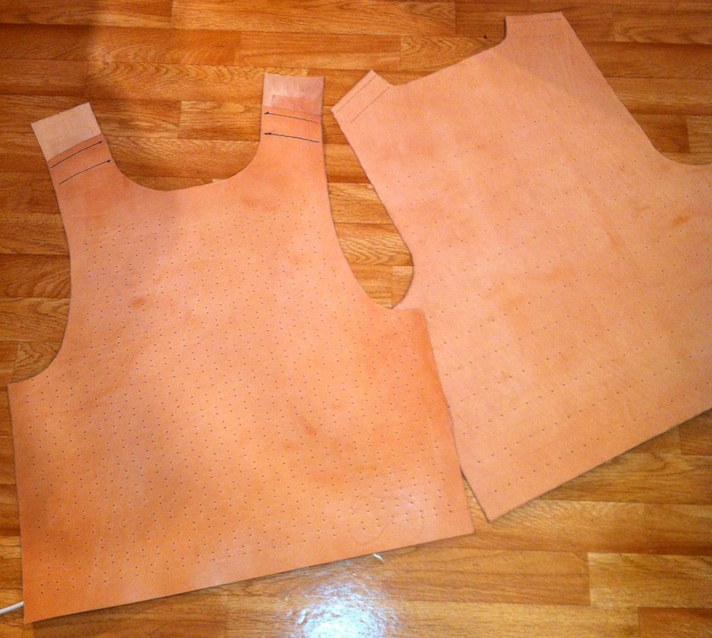

J'ai découpé le cuir nécessaire pour la partie haute de l'armure (mis à part le col que je ferai en dernier), j'ai vaguement disposé les écailles pour voir le nombre nécessaire... il faut compter environ 600 écailles pour la face avant, légèrement plus pour l'arrière. Je verrai ou non si je fais un col supplémentaire en fonction de ce qu'il me restera.
MessagePosté le: Jeu 10 Nov 2011 - 23:21    Sujet du message: Armure d'écaille (phase 2) Répondre en citant
Après mesure au pied à coulisse, il faut que j'espace les trous de couture de 1,84cm horizontalement et 1,9 verticalement ... *joie* Okay

Et je viens de tilter que si j'ai 600 écailles à poser ça va me faire 1200 trous à percer rien que pour la face avant ...

J'ai percé 1/4 des trous, c'est looong :')
MessagePosté le: Sam 12 Nov 2011 - 00:46    Sujet du message: Armure d'écaille (phase 2) Répondre en citant
aller courage, plus que ....3/4 des trous...
MessagePosté le: Sam 12 Nov 2011 - 01:22    Sujet du message: Armure d'écaille (phase 2) Répondre en citant
Suite de la préparation : j'ai percé des trous en quinconce...
Puis j'ai percé à 7-8mm au dessus de chaque trou un second trou pour pouvoir faire la couture croisée comme sur le schéma précédent. Voila ou j'en suis, la face avant est prête à accueillir les écailles et j'ai percé une partie des trous à l'arrière. Le contour des pièces en cuir à été adouci et j'ai préparé des petites bandes cuir qui feront office de sangles sur les côtés de l'armure. J'ai prévu de mettre 2 boucles de chaque côté qui ne gêneront presque pas le montage des écailles.
