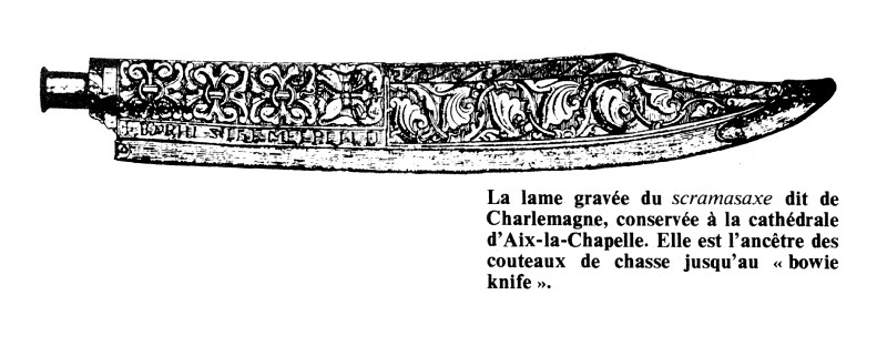

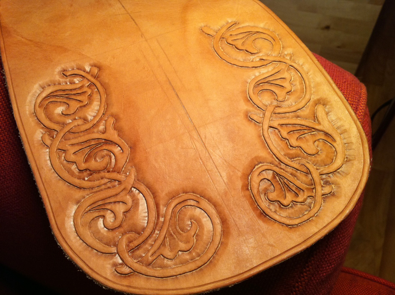

Cela fait déjà quelques temps que je me demandais ce qu'il y avait réellement de dessiné sur le fourreau du dit scram de Charlemagne, et je suis tombé par hasard il y a deux jours sur une illustration papier du motif gravé sur le cuir. J'ai pas pu m'en empêcher, il fallait que j'essaie de le reproduire... Razz
Donc j'ai repris le motif sur la moitié côté pointe du fourreau du scram et je l'ai retracé sur le rabat d'une future bourse en cuir. Je pense affiner les tiges et ajouter si possibles quelques détails supplémentaires par la suite (je n'étais déjà pas sûr d'arriver à gérer le motif simplifié) :
(Les auréoles vont disparaître, le cuir doit être mouillé pour le former)

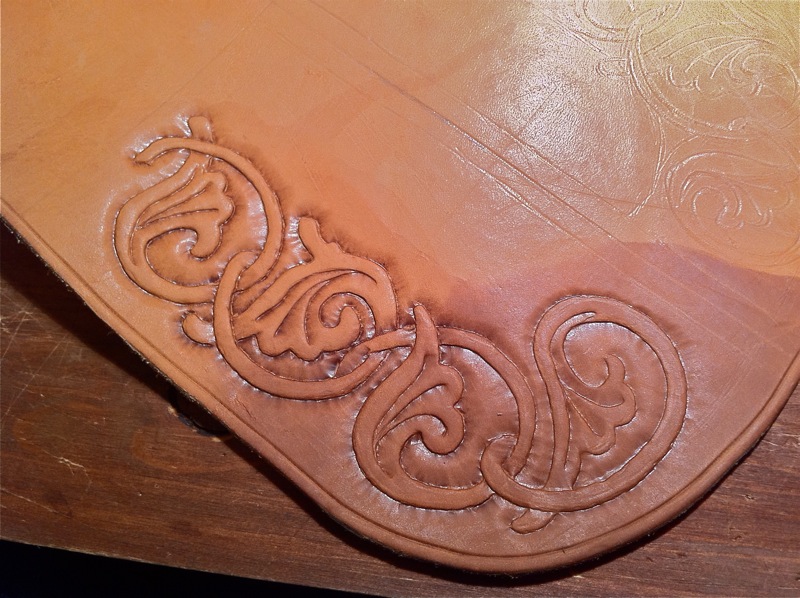

ça rend bien Smile
tu fais comment déja? De mémoire tu entailles le cuir et tu l'humidifie pour que ça gonfle, non?
PostPosted: Thu 7 Jul 2011 - 20:49    Post subject: Cuir repoussé Reply with quote
Là j'ai pas incisé le cuir pour voir comment ça faisait, c'est pas mal mais disons que je pense que cela aurait été encore mieux avec. Le problème quand tu coupes le cuir c'est que si tu te loupes ça fait pas super joli et pas toujours camouflable Confused
Sinon quand je le passe sous l'eau c'est pour qu'il gagne en souplesse et se ramollisse plus facilement sous les coups de marteau.
PostPosted: Thu 7 Jul 2011 - 22:03    Post subject: Cuir repoussé Reply with quote
awi, parce que la du coup tu frappes juste le cuir pour affaisser les contours du motif pour le mettre en relief, nan?
PostPosted: Thu 7 Jul 2011 - 22:05    Post subject: Cuir repoussé Reply with quote
Yep, c'est ça.
PostPosted: Thu 7 Jul 2011 - 22:07    Post subject: Cuir repoussé Reply with quote
j'essayerais de faire ça sur un vieux bout de cuir qui me sert pas, pour voir ^^
y a un outil spécial? Un genre de poinçon, ou un tournevis plat suffit? ^^
PostPosted: Thu 7 Jul 2011 - 22:14    Post subject: Cuir repoussé Reply with quote
tu le vois à droite sur la photo il me semble sinon c’est ça http://www.crea-cuir.com/boutique-tag-matoirs.html
L'outil s'appelle "matoir", dans l'absolu un tournevis passera mais ce sera juste très moche. Le principe du matoir que j'ai utilisé c'est qu'il a une pointe rectangulaire bisautée de manière à créer un "creux" bien propre. Tu le vois mon matoir sur une des photos Wink

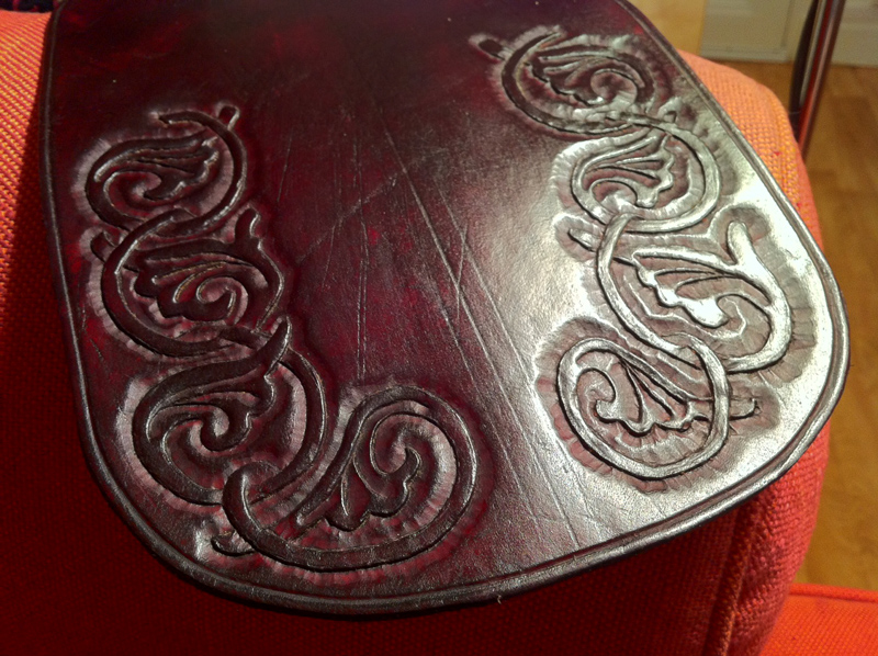

PostPosted: Mon 11 Jul 2011 - 00:07    Post subject: Cuir repoussé Reply with quote
J'ai terminé le travail, photos avant et après teinture :

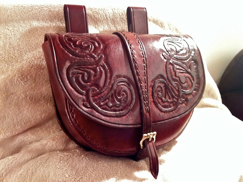

PostPosted: Thu 14 Jul 2011 - 00:05    Post subject: Cuir repoussé Reply with quote
Faut que je remettre un coup de teinture léger et de la cire pour imperméabiliser et faire brilller mais bon on est proche de la fin là maintenant ^^
(La couleur est plus sombre que sur la photo)
