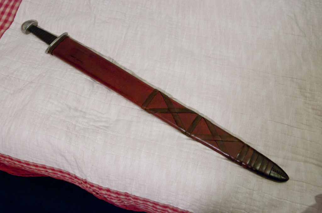

Yop, mon fourreau :
J'ai pris plusieurs photos de la fabrication, si certains le veulent je ferai un tuto.

Il est fait de 85% de cuir tanné végétal, 10% de laine (sur toute la longueur des deux côtés), 3% de colle et 2% de fil poissé Wink
J'ai pris beaucoup de photos cette fois-ci, je ferai un petit topic de tuto ce soir.
Edit : Caro ou pas caro, la technique reste la même. J'ai commencé par faire un fourreau interne en cuir sur le principe du hamburger (2 grandes couches de cuir qui prennent en sandwich la lame avec une bande de cuir pour espacer les 2 couches). En option j'ai cousu de la laine sur ces 2 grands morceaux de cuir pour nettoyer et graisser la lame. Ensuite j'ai collé un grand rectangle de cuir plus fin sur l'extérieur que j'ai cousu et découpé au besoin au fur et à mesure pour obtenir une jonction droite sur la face arrière.
Toutes les décorations avec les bandes de cuir ne sont aucunement indispensables, de base j'étais parti pour une bouterolle en métal (qui tenait d'ailleurs très bien sur le fourreau) mais j'ai préféré opter pour du tout cuir.

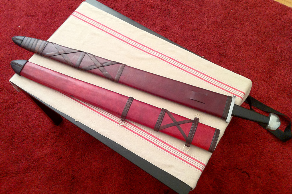

Nouveau fourreau Made in Reyltar Land
Commencer hier soir à 21h devant une bonne pizza artichauts/jambon fumé/œuf et "Le roi scorpion" pour finir à 15h devant Hard Gay Show !!

Pour le tuto du fourreau, il va falloir que je retrouve toutes les photos et vu que le topic date d'un peu plus d'un an ça ne sera pas simple Wink
Avec cet assemblage le fourreau est 100% en cuir, il a une tenue similaire à du bois (on ne vois pas la différence d'extérieur) mais il est suffisamment souple pour ne pas casser sur un choc.
J'avais déjà expliqué comment je m'y étais pris un peu plus haut :
"J'ai commencé par faire un fourreau interne en cuir sur le principe du hamburger (2 grandes couches de cuir qui prennent en sandwich la lame avec une bande de cuir pour espacer les 2 couches). En option j'ai cousu de la laine sur ces 2 grands morceaux de cuir pour nettoyer et graisser la lame. Ensuite j'ai collé un grand rectangle de cuir plus fin sur l'extérieur que j'ai cousu et découpé au besoin au fur et à mesure pour obtenir une jonction droite sur la face arrière.
Bref, faut prévoir : du cuir de 3mm pour l'intérieur, du cuir de 1 à 2mm pour l'extérieur, de la laine si vous voulez graisser l'épée à chaque fois qu'elle sort du fourreau, du fil de lin poissé et de la colle néoprène. Vous pouvez également prévoir une à plusieurs teintures en fonction de ce que vous recherchez.
En tout cas, avec ce baudrier le résultat obtenu est très proche de ce que l'on peut observer sur toutes les sources caro ou l'on voit une applique trilobée apparaitre. Le fourreau est bien maintenu et incliné sans que ce soit gênant.
=> Gerulf : T'avais raison pour l'histoire des noeuds, avec un mordant pareil c'est inutile de faire un noeud "de cravate" sur la ceinture. Il est beaucoup trop large pour que ce soit "utile", pratique ou esthétique car  la bande en cuir fait environ 4cm de large ce qui fait que si on veut faire un noeud ça fait un gros machin en cuir pas pratique en plus d'avoir la partie pendante avec le mordant qui part de travers. Donc faire simplement passer le mordant sous la ceinture puis par dessus en une boucle tout simple est largement suffisant d'autant qu'avec le poids d'une telle applique (4cm x 10-12cm) en bronze, le bout du baudrier tombe naturellement de manière bien droite et ne bouge presque pas Okay
