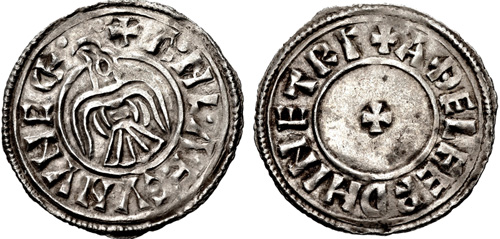

- Pièce de York dite "corbeau". Frappée au nom du roi Olaf Guthfrithson (Roi de Dublin entre 934 et 941 puis occupant York vers 939), elle pèse 1.23g.
https://www.cngcoins.com/Coin.aspx?CoinID=276513

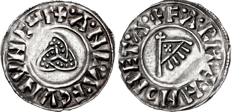

- Pièce de York dite "triketra".
https://cngcoins.com/Coin.aspx?CoinID=250472
