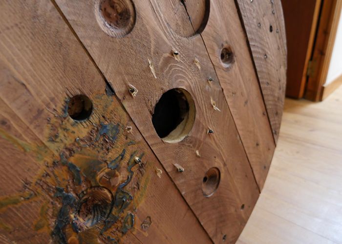

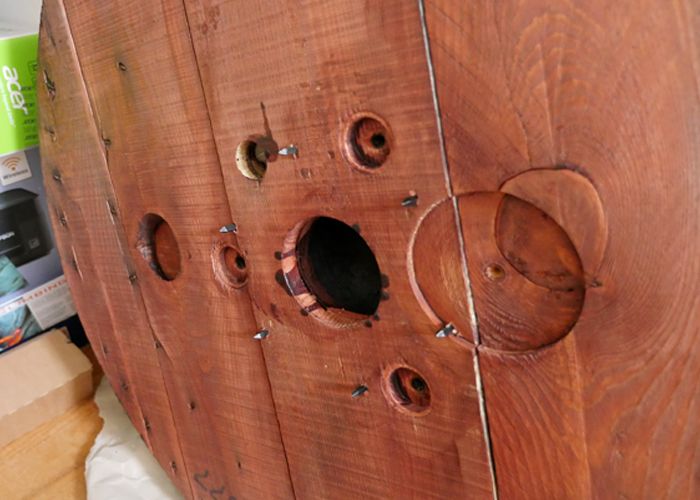

Hello :)
Avec mon chéri on a enfin mit les umbos en place (après moultes déboires pour agrandir les trous des umbo ^^' ), mais les clous forgés dépassent. Que faire pour protéger des clous, celui qui portera le bouclier ?
Un ami m'a dit de les replier, que c'était du beurre, mais on ne doit pas avoir la même force :P et sur l'un, ils ne dépassent pas assez pour pouvoir les replier...

Perso j'ai tapé dessus pour les tordre. Hésite pas à prendre une pince et à taper dessus si t'y arrive pas ua marteau.
Tu sais aussi y mettre un bout de cuir, les meuler,...

Autrement essaye de taper sur les pointes pour les aplatir et faire quelque chose qui ressemble à un rivet (en bloquant la tête du clou sinon il va ressortir de l'autre côté !), tu devrait pouvoir aplatir jusqu'au bois Wink

Si tu essaie de faire rivet et que tes clous sont costaud tu vas faire éclater ton bois Smile
Tape sur la tête, fais sortir les clous, enlève-les, prends-en de plus longs (+3 cm mini)
=> plante les longs, cale la tête du clou sur une surface solide, tord la pointe à 90° avec une pince, et rentre le clou dans le bois.
ps: c'est moi ou le trou me paraît petit au niveau du umbo ?

On n'en a pas de plus long, et en effet, ils ont l'air sacrément costauds ces clous ^^'
C'est pour ça qu'on est embêté...
Peut-être oui, mais on n'a pas fait les trous, c'était déjà là, on s'est servi de tourets :)

Ces clous n'iront pas. Il faut les enlever et en mettre d'autres, quitte à commander d'autres clous.
Y'a pas le choix Smile

Je te conseil plus des rivets si tu dois remplacer des clous, car le trou pour des rivets sera plus grand et évitera le jeu que tu aura avec des clous et si jeu il y a avec des clous rien ne les fera tenir.

bah c'est bon, j'ai réussi à les replier en fait ^^ mais ceux qui ressortent à peine Razz
