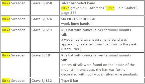

(Figure 2. Alanic hat in the style of the Birka Type B headpiece. Die Gräber der Moshchevaja Balka:
Frühmittelalterliche Funde an der Nordkaukasischen Seidenstrasse. Editio Maris, Munich 1996)
On trouve de tout sur internet. Sur cette page on trouve beaucoup d'informations qui semblent sourcées (beaucoup de sources indiquées au bas), mais je n'ai pas réussi à trouver de rapport de fouilles.
Notamment je me suis inspiré de cela :
En bref je suppose que j'ai fait un chapeau en six morceaux du genre d'un type B de Birka.

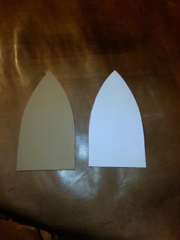

On dessine un triangle légèrement arrondi aux bonnes dimensions ! Soit 10-11cm de large et 20cm de haut pour moi.
On le découpe puis on le reproduit sur du carton pour faire un patron un peu plus dur.

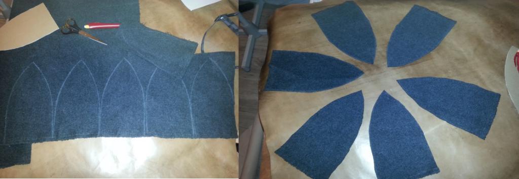

Ensuite on dessine six fois le patron sur le tissu :                                                                                          On les découpe !
(Ce petit outil porte craie crayon est ultra pratique pour le patronage)                                           (Pas avec vos ciseaux de cuisine svp)

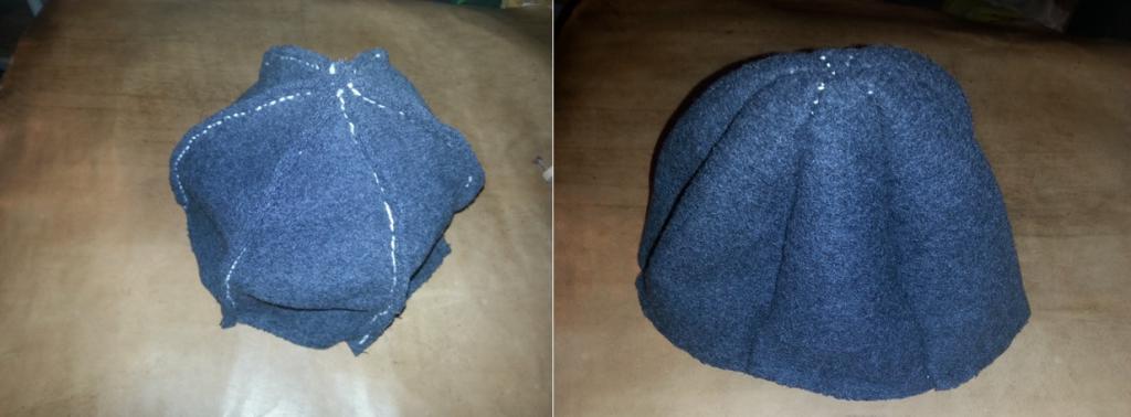

Une fois les trois premières paires cousues, vous les épinglez ensemble (attention au sens ici !)                                          Vous reprenez votre couture.
Vous devriez obtenir quelque chose comme ça !                                                                                    Une fois terminé vous retournez et vous devriez obtenir cela.
Ca paye pas de mine, hein ? J’y vois un kougelhof qui fait la gueule.
Faites donc votre ourlet plutôt que de vous moquer de mon truc informe !

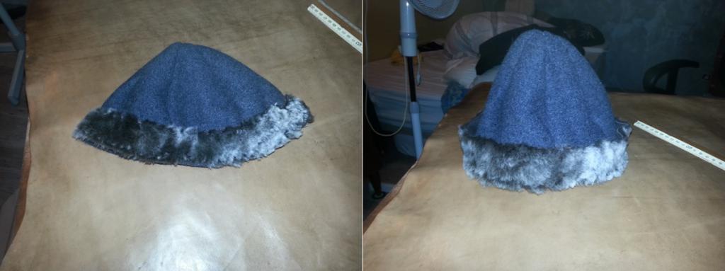

Ici un point avant simple puisque je vais le recouvrir. Vous pouvez ici commencer
à décorer votre chapeau avec de beaux points si vous le souhaitez.
                                                                                                                Ah voilà qui semble mieux !
