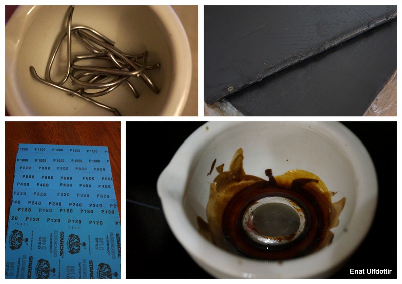

Matériel (pas histo):
- cire spécialisée pour la fonderie au bronze (25€ 1,8 kg), elle est conditionnée en plaque d'un cm d'épais.
- étain de soudure (il n'est pas pur mais l'étain de fonderie est conditionné en 1 kg et l'investissement est trop important), les conditionnements plus faibles sont "out of stock" (7€ les 100 gr)
- un creuset, en photo ci dessous un mortier en céramique déjà en stock (5,5 kg)
- du plâtre de modelage extra fin pour les moules (13€ les 5 kg)
- des papiers de verre humide pour les finitions (qui ne serviront que pour le métal) (une dizaine d'euros pour 8 grains différents)

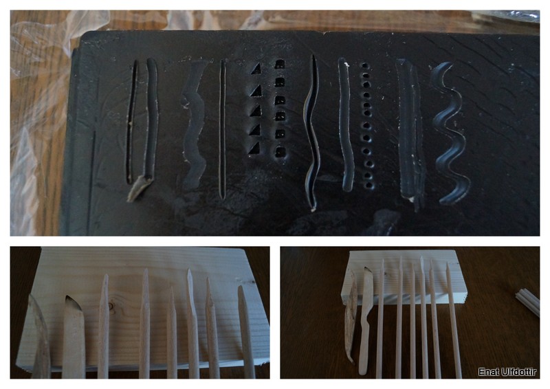

- outils de sculpture en bois fait maison dans les chutes de bois de sculpture (en cours de conception en reproduisant ceux d'un catalogue spécialisé, ils seront adaptés à l'usage)
Voici la première série d'outils. Alors ce sont des baquettes de hêtre, 6 mm de diamètre, le bois est dur par contre les emportes pièces sont plutôt simple à obtenir. Pour le moment un carré, un triangle et un rond, l'objectif est d'en faire d'autre pour avoir des formes plus complexe et de quoi faire des lignes plus fines.

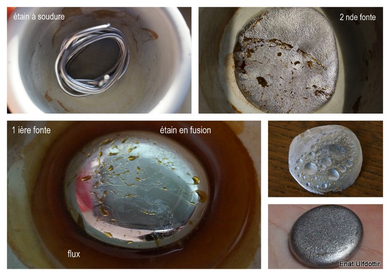

L'étain :
L'étain est dit métal pauvre, il a une température de fusion très basse à l'état pur : 231°C, ce qui permet de faire de la fonte à l'intérieur sans avoir besoin de beaucoup de matériel.
Il fond aussi bien à la casserole ou bien dans mon cas au four dans un creuset en céramique.
Comment ça fonctionne :
Première étape nettoyer l'étain.
Ici j'utilise un fil d'étain de soudure, un fil creux remplis d'une substance ressemblant à du plâtre. Il faut donc faire fondre le fil pour se débarrasser des impuretés et du "plâtre". Un rouleau de fil d'étain est donc placé dans le creuset et mis à fondre à 270°C une erreur, le flux à brulé et fait beaucoup de fumée malodorante...
J'ai refait la même chose avec le reste de la bobine, ça fond très bien à 240°C sans dégager de fumée sous réserve de bien sortir du four dès que l'étain forme une flaque au fond du creuset.
L'étain devient solide en surface en quelques secondes, elle devient granuleuse. Au bout de 5 min il est possible de retirer l'étain de la gangue de flux qui dans mon cas ressemble à une matière "vitrifiée". Un coup de gratounette sur le mortier et on peut recommencer.
Vu la quantité de flux lors de la première fonte, j'ai pris le parti de refaire une seconde fonte pour être sur qu'il ne restait plus rien. La différence entre la première et la seconde est flagrante.
Les petites marques sphérique au dos de la pièce d'étain correspond à l'évacuation de l'air de mon mortier qui a un intérieur poreux.
