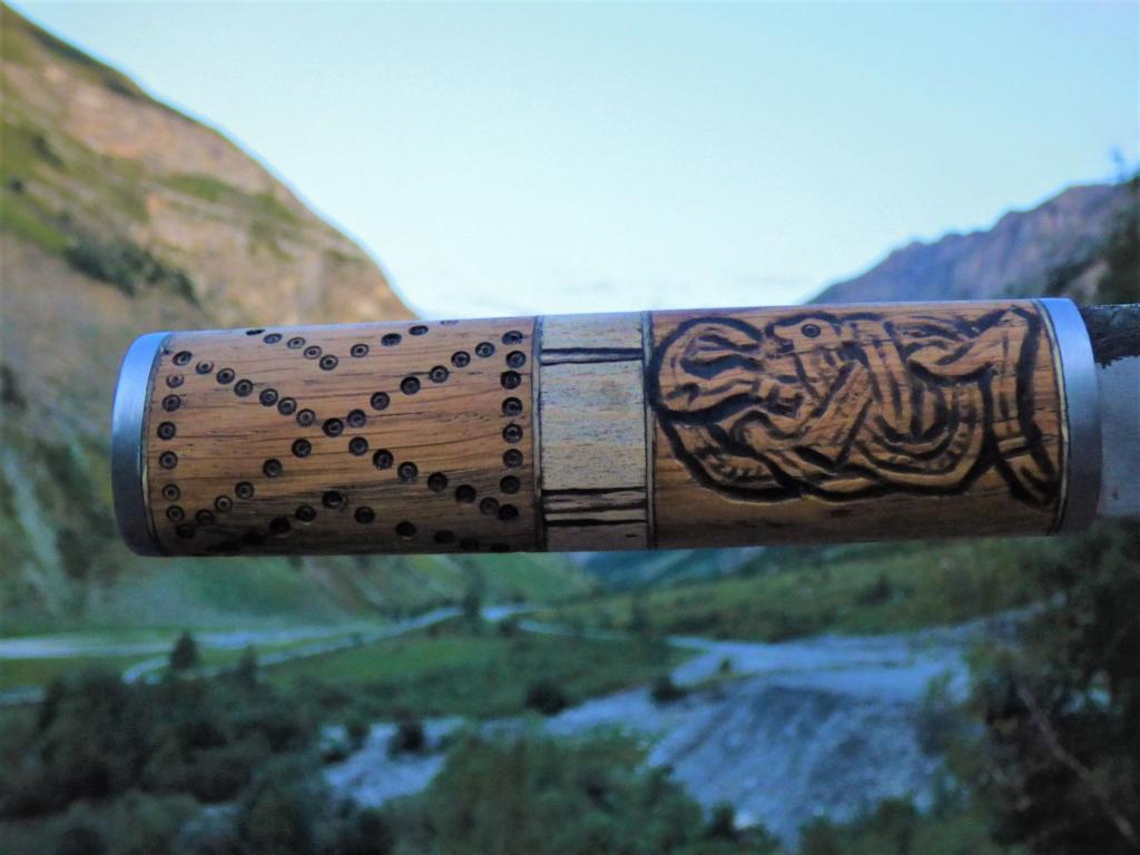

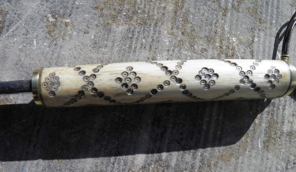

PostPosted: Thu 14 Feb 2019 - 13:54    Post subject: les couteaux d'osbern Reply with quote

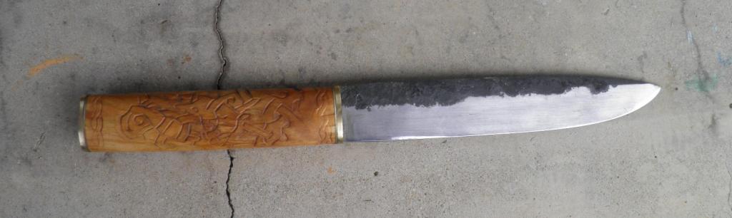

Super boulot ! dis-moi, les décorations que tu fais sur le manche sont-elles sourcées ?
Joined: 31 Oct 2015
Posts: 129

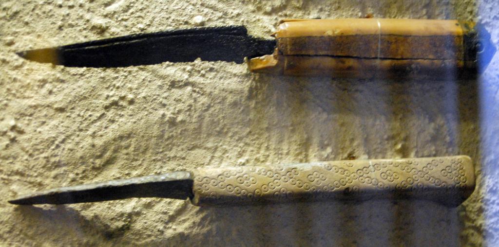

PostPosted: Thu 14 Feb 2019 - 19:07    Post subject: les couteaux d'osbern Reply with quote
Merci.
Et non. C'est un motif assez simple, pour un "coup d'essai". Et on peut y voir trop d'irrégularités.  On trouve des motifs plus complexes sur certaines pièces, comme celles trouvées à Novgorod

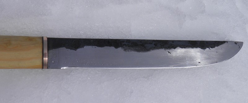

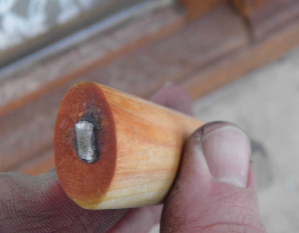

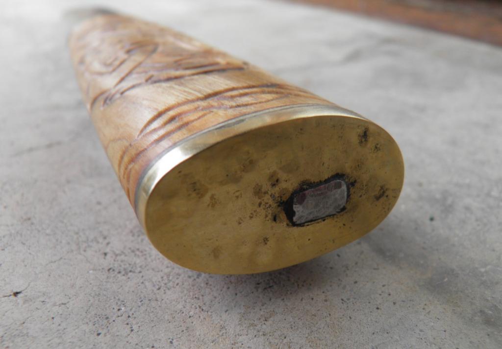

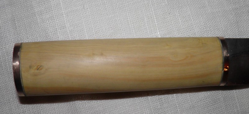

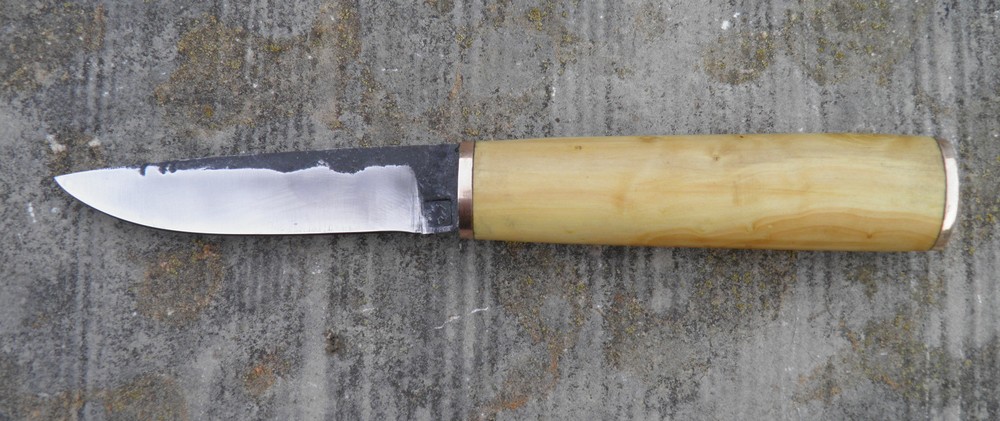

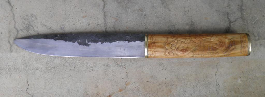

PostPosted: Sat 9 Mar 2019 - 15:22    Post subject: les couteaux d'osbern Reply with quote

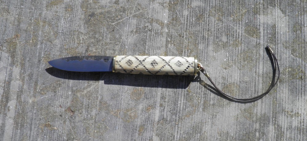

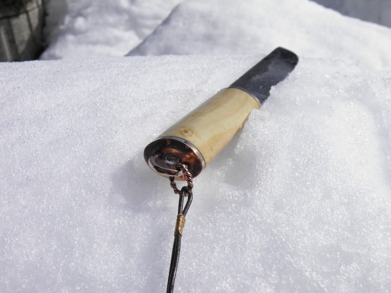

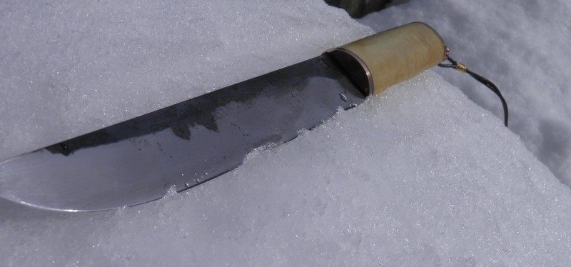

Bonjour. Le dernier en date, dans le même esprit que le précédent
Lame en acier de 27 mm de large, 196 mm de long, et 4 mm d'épaisseur. Finitions brut de forge, trempe sélective.
Manche en buis de 112 mm de long pour 29 mm de large.
Montage sur soie traversante.
Mitre et pommeau en bronze, anneau en bronze également
Poids total ; 189 g.

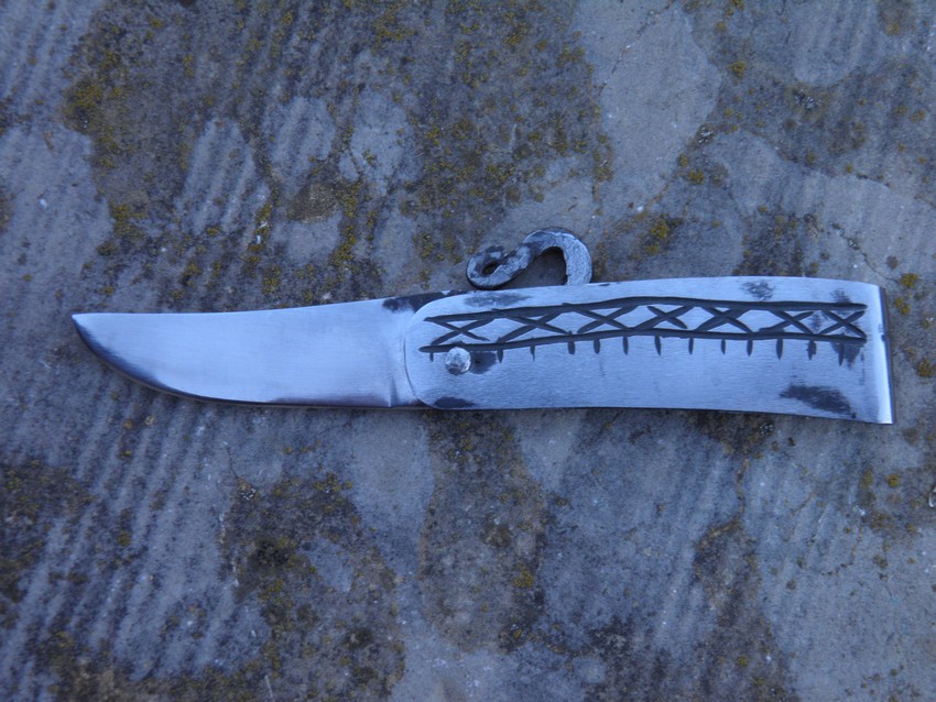

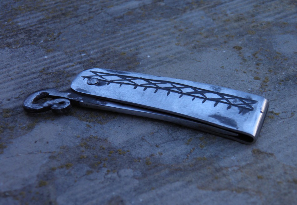

Bonsoir.

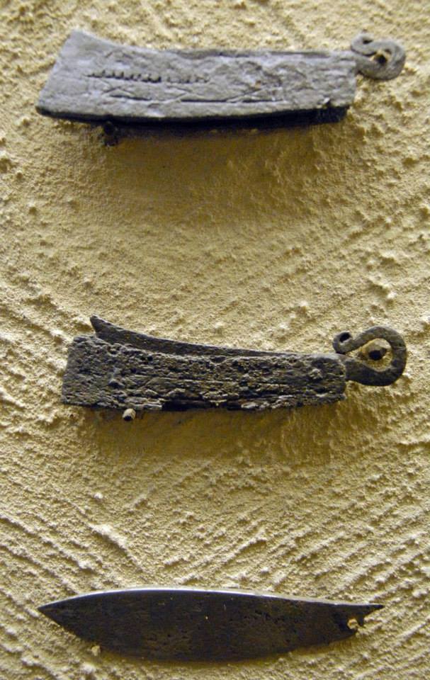

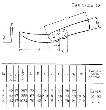

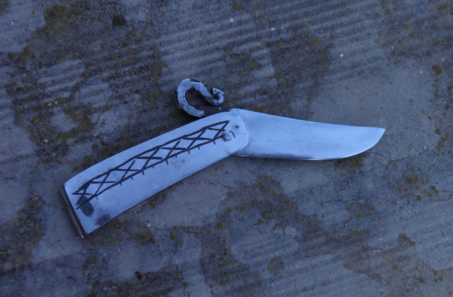

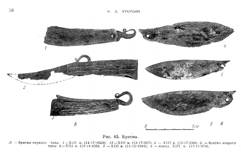

Dernière pièce, une lame qui traine depuis plus d'un an au fond d'un tiroir, la pièce qui se rapproche (dans ce que j'ai fait) le plus d'une restitution d'une pièce de fouille, portant sur un pliant du 10ème siècle, retrouvé à Novgorod (Russie).
Lame en XC75 de 72 mm de long, 18 mm de large et 3 mm d'épais
Trempe sélective
https://www.facebook.com/photo.php?fbid=2075037585948858&set=a.10535656…
Manche en tôle d'acier, 78 mm de long, 22 mm de large
Poids total 45 grammes.

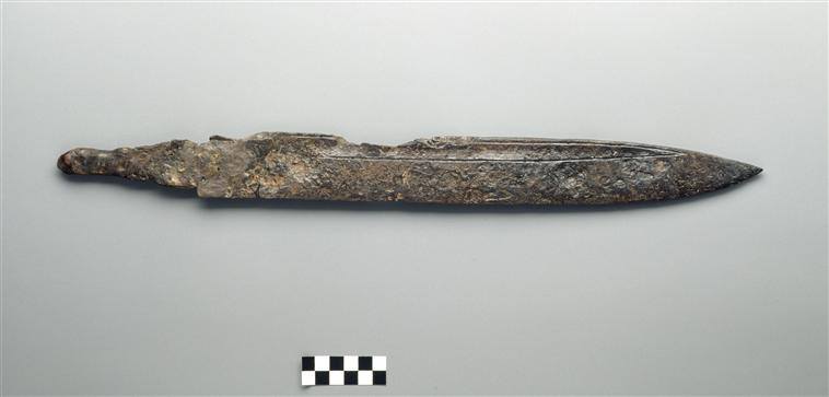

En premier lieux, voici un kurzax fait sur demande, inspiré d'une lame mérovingienne.
Lame en acier forgé, 205 mm de long, 35 mm au plus large, 3 mm d'épaisseur
Trempe sélective.

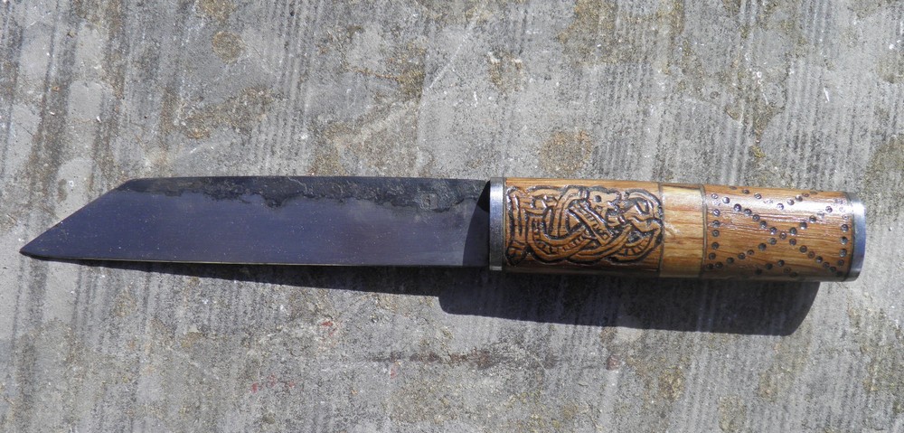

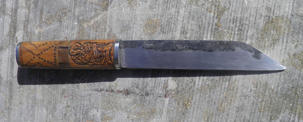

PostPosted: Sat 30 Nov 2019 - 12:27    Post subject: les couteaux d'osbern Reply with quote
un autre kurzax
Manche en chêne et hêtre échauffé, de 135 mm de long, pour 33 mm de large. Entrelacs inspirés du style de Jelling, noircis à l'aide d'une pâte composée de cire d'abeille, d'huile de lin et de charbon pilé.
Lame style "broken back" en acier, de 180 mm de long et de 31 mm de large et 4 mm d'épaisseur.

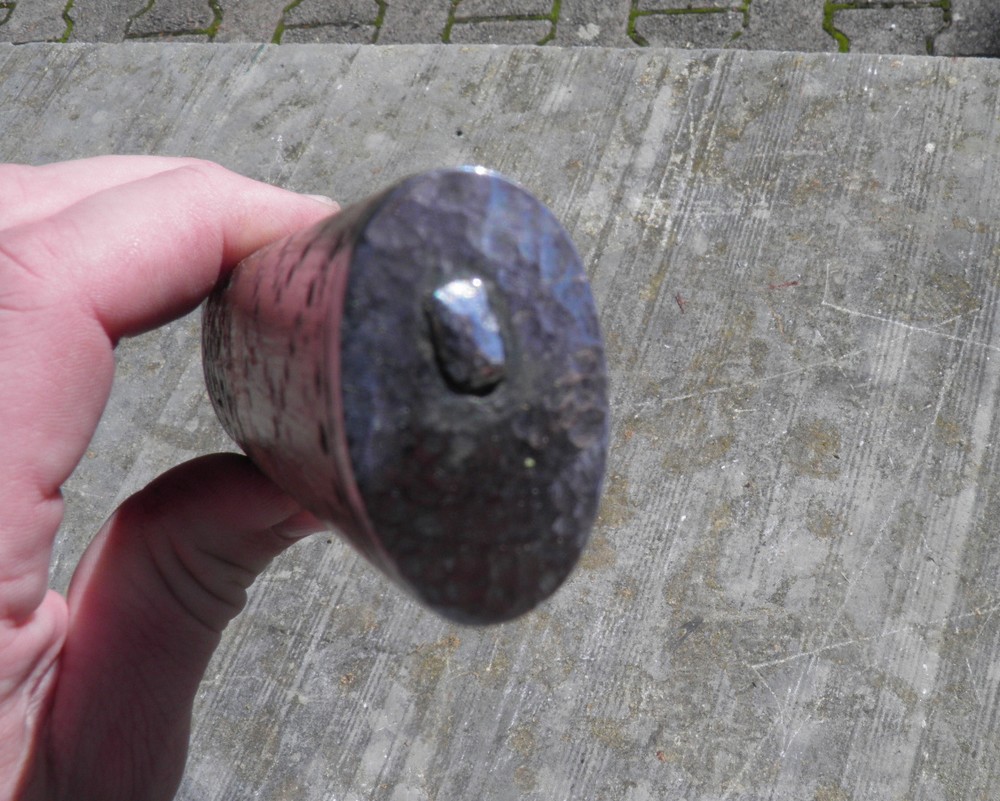

Mitre et pommeau en fer martelé, Montage sur soie traversante.

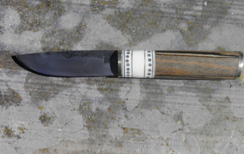

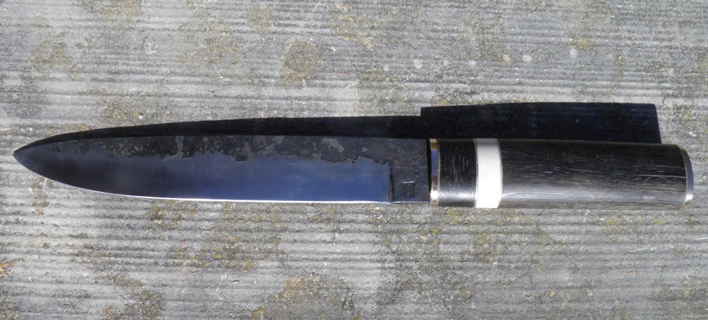

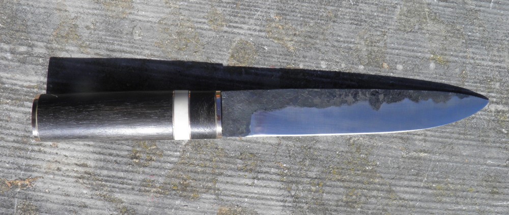

PostPosted: Sat 30 Nov 2019 - 12:33    Post subject: les couteaux d'osbern Reply with quote

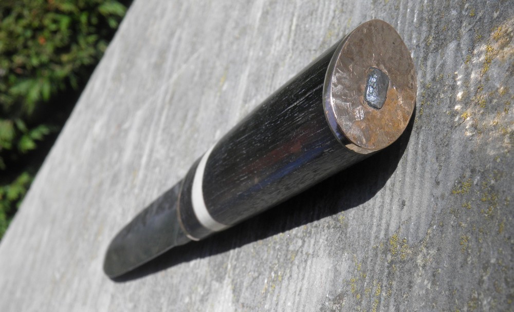

Un autre, un peu plus dark.
Lame en acier de 197 mm de long, pour 33 mm de large, et 4 mm d'épais.
Manche de 121 mm de long pour 32 mm de large, en chêne morta, bronze et bois d'élan.
Mitre et pommeau en bronze martelé.

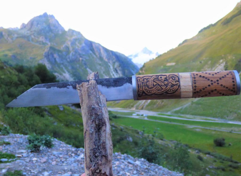

PostPosted: Sat 30 Nov 2019 - 12:39    Post subject: les couteaux d'osbern Reply with quote

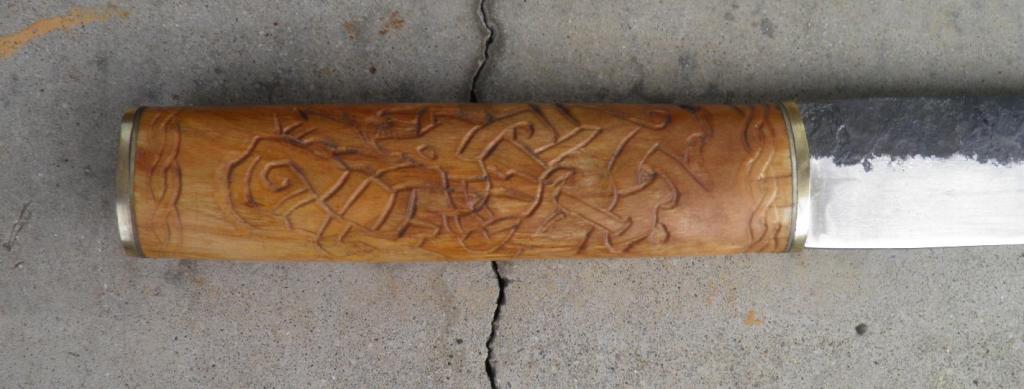

Et le dernier de la lignée kurzax
Lame en acier de 205 mm de long pour 33 mm de large et 4 mm d'épais.
Trempe selective.
Manche en cerisier gravé aux motifs du style de Jelling.
Longueur 145 mm, largeur 34 mm, épaisseur 20 mm.
https://www.facebook.com/photo.php?fbid=2515686708550608&set=a.10535656…
Pommeau en mitre e laiton martelé, montage sur soie traversante.

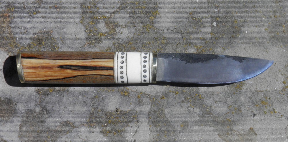

PostPosted: Sat 30 Nov 2019 - 12:53    Post subject: les couteaux d'osbern Reply with quote
Les couteaux, maintenant :
Couteau fixe d'inspiration scandinave
Lame en acier 1095, brut de forge, trempe sélective.
Longueur totale 94 mm, largeur 23 mm, épaisseur 3 mm
Manche en hêtre échauffé et bois d'élan, Longueur totale 110 mm, largeur 26 mm, épaisseur 19 mm.
Mitre et pommeau en laiton. Montage sur soie traversante.

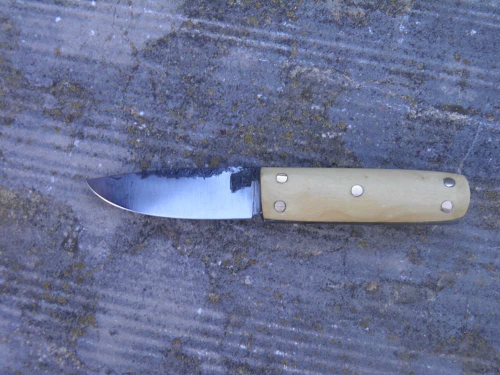

PostPosted: Sat 30 Nov 2019 - 12:56    Post subject: les couteaux d'osbern Reply with quote

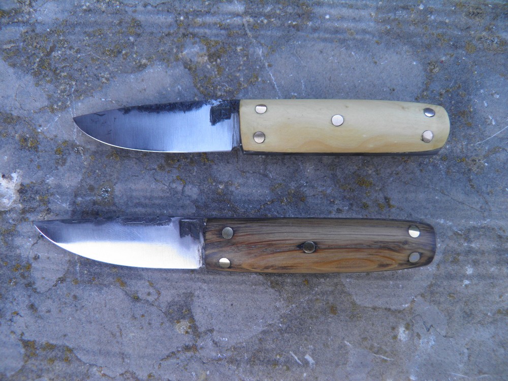

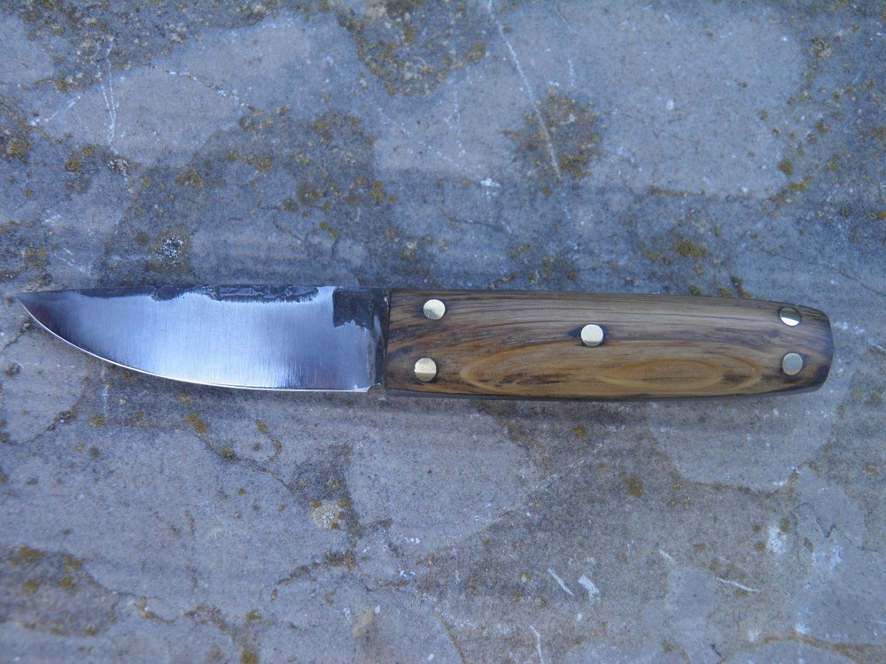

Deux faux jumeaux
Plate semelle avec plaquettes en buis et rivets en bronze
Lame de 55 mm de long pour 16 mm de large.
Manche de 60 mm de long
Plate semelle avec plaquettes en chêne et rivets en laiton.
Lame de 57 mm de long pour 15 mm de large.
Manche de 63 mm de long

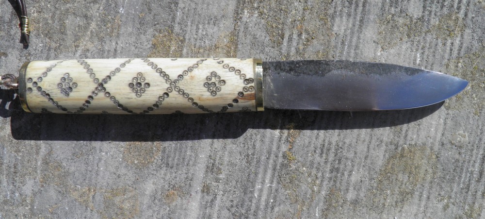

PostPosted: Sat 30 Nov 2019 - 13:03    Post subject: les couteaux d'osbern Reply with quote
Couteau fixe d'inspiration "viking de l'est".
Lame forgée en acier 1095, 100 mm de long, pour 23 mm de large. Trempe sélective
Le manche est en bois de pêcher avec des motifs inspirés de ceux trouvés sur un couteau du Xème siècle de Novgorod. Longueur totale 117 mm pour 26 mm au plus large.
Pommeau et mitre en laiton martelé

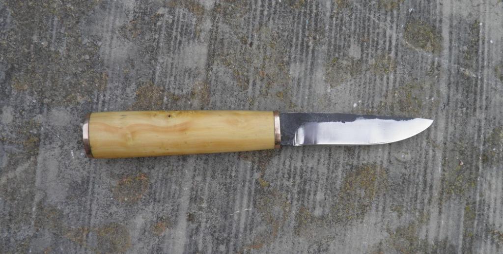

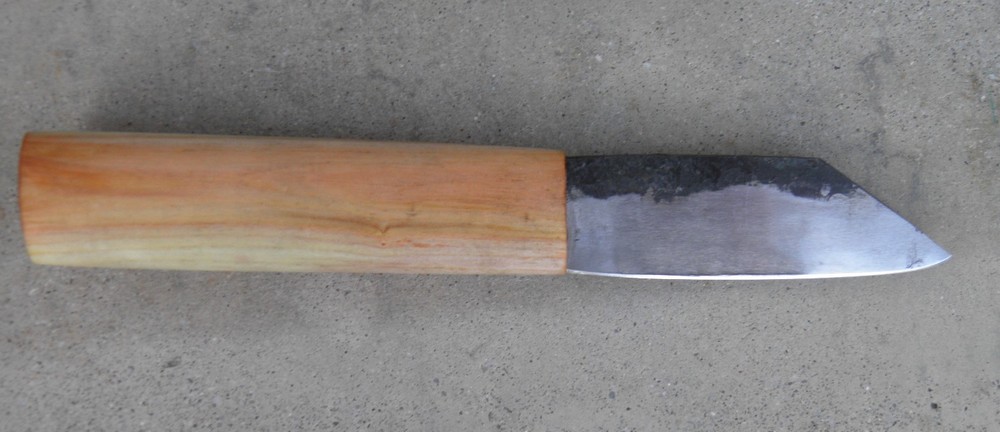

PostPosted: Sat 30 Nov 2019 - 13:05    Post subject: les couteaux d'osbern Reply with quote
https://www.facebook.com/photo.php?fbid=2485406441578635&set=a.10535656…
petit recyclage d'une lame qui avait cassé à la pointe.
Lame en XC100 de 70 mm de long pour 20 mm de large et 3,5 mm d'épais.
Manche en nerprun de 91 mm de long, 25 mm de large et 17 mm d'épaisseur
montage en soie traversante.
