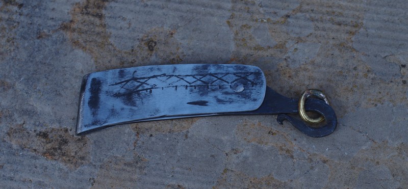

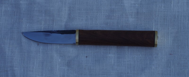

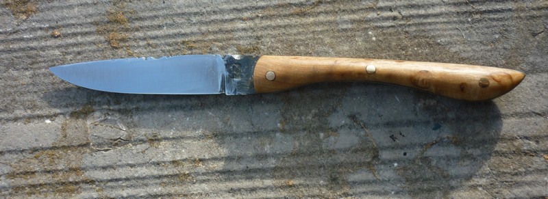

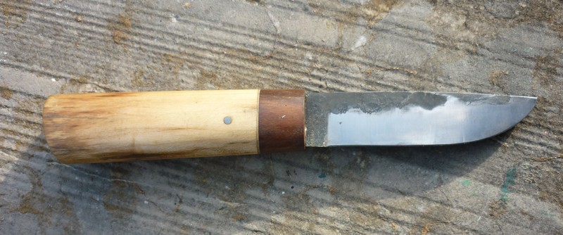

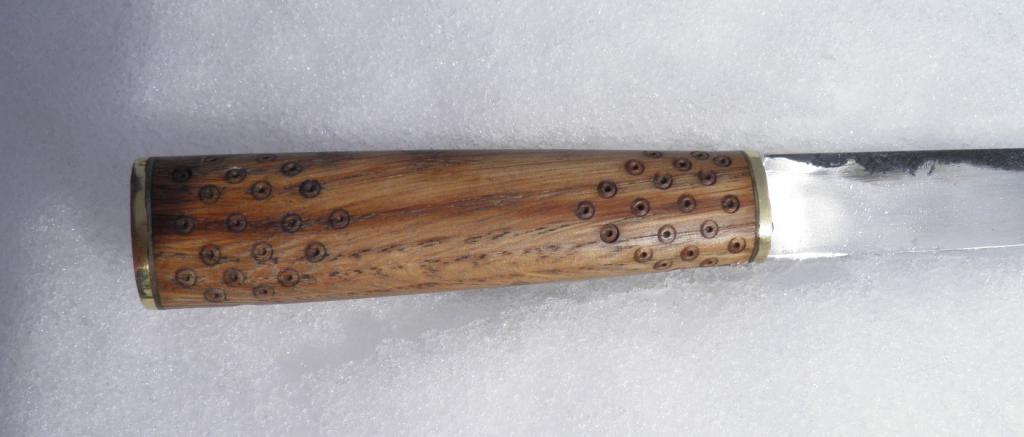

Voici ma dernière réalisation, inspirée (je dis bien inspiré, ce n'est pas une reproduction) des fameux pliants du XXeme retrouvés à Novgorod.
Lame de 9 cm de long (hors lentille) pour 7 cm de tranchant 22 mm de large, en XC75, trempe sélective.
Manche en acier 9cm de long pour 3 cm au plus large.
Ce n'était qu'un essai. Les dimensions ne sont pas très justes, et certains détails pèchent un peu, mais c'est une pièce plaisante à faire, je renouvellerais.
Liptony

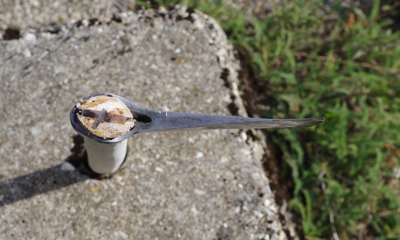

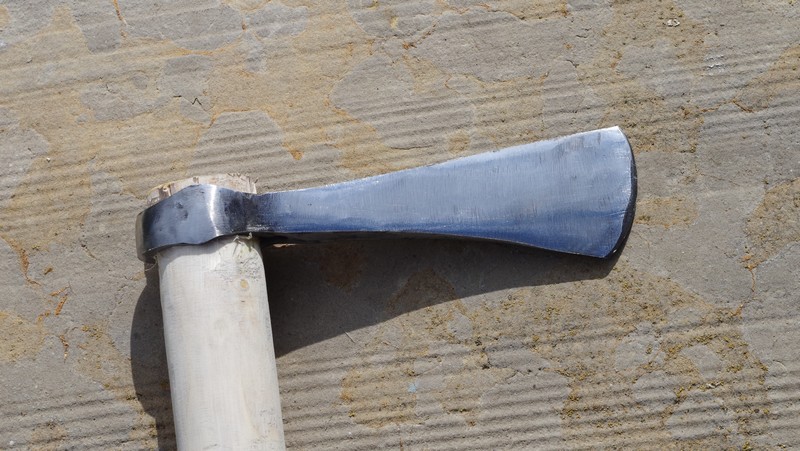

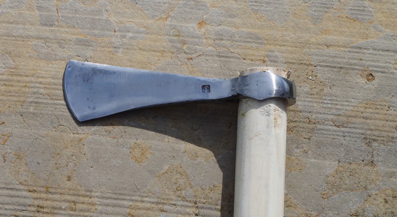

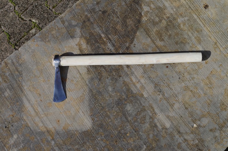

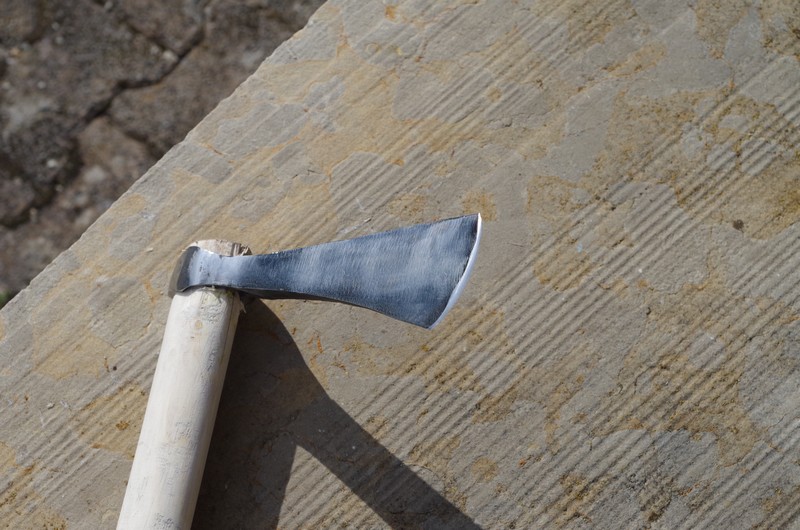

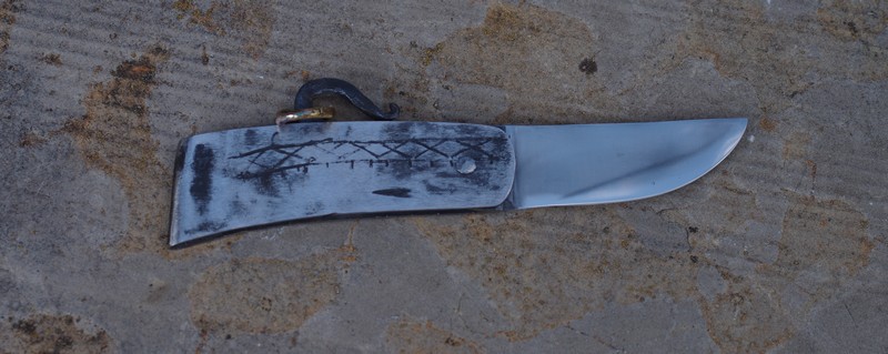

Pas un couteau ce coup ci, mais un petit fer de hache. Une première pour moi, un essai, dira t'on.
Parti d'une barre d'acier (de merde) cylindrique de 20 mm, j'ai commencé par percer plusieurs trous à la perceuse à colonne, pour amorcer l’œillet. Après je l'ai achevé à la forge avec une contre-estampe en tranchet, puis élargit autour d'une barre d'acier assez large.
Ensuite viens la longue étape d'aplatir le cylindre au marteau, pour en faire un fer de hache.
Voila donc le résultat :
Longueur 16 cm, largeur maxi 4 cm.
Je n'ai pas pris le poids du fer avant de l'installer sur le manche, tampis.

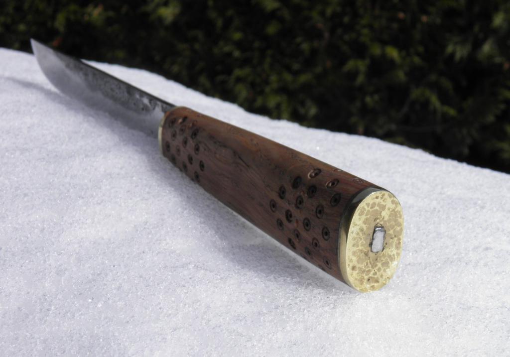

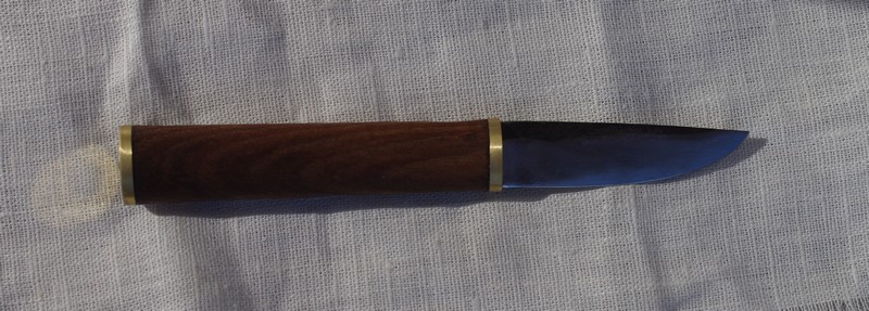

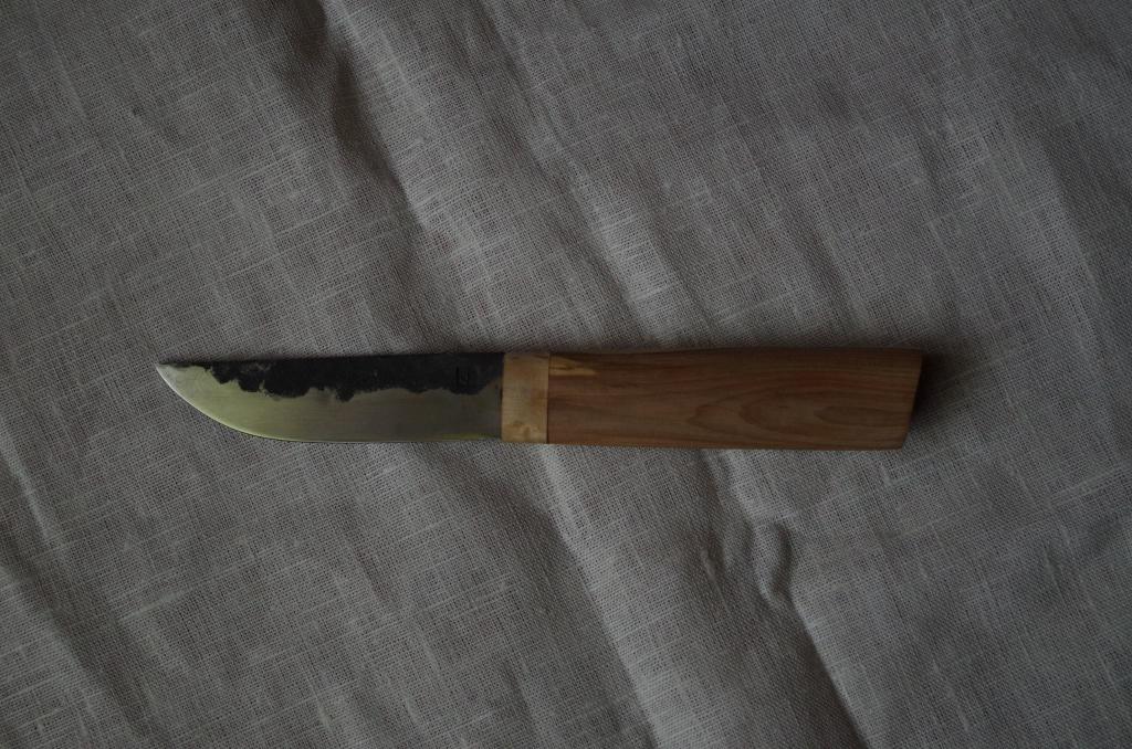

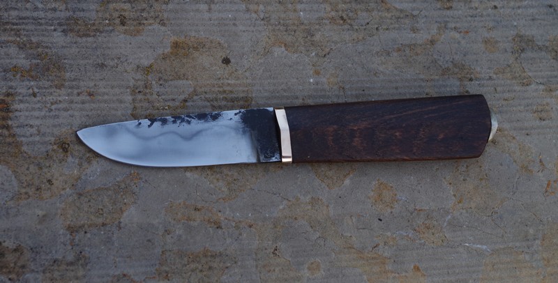

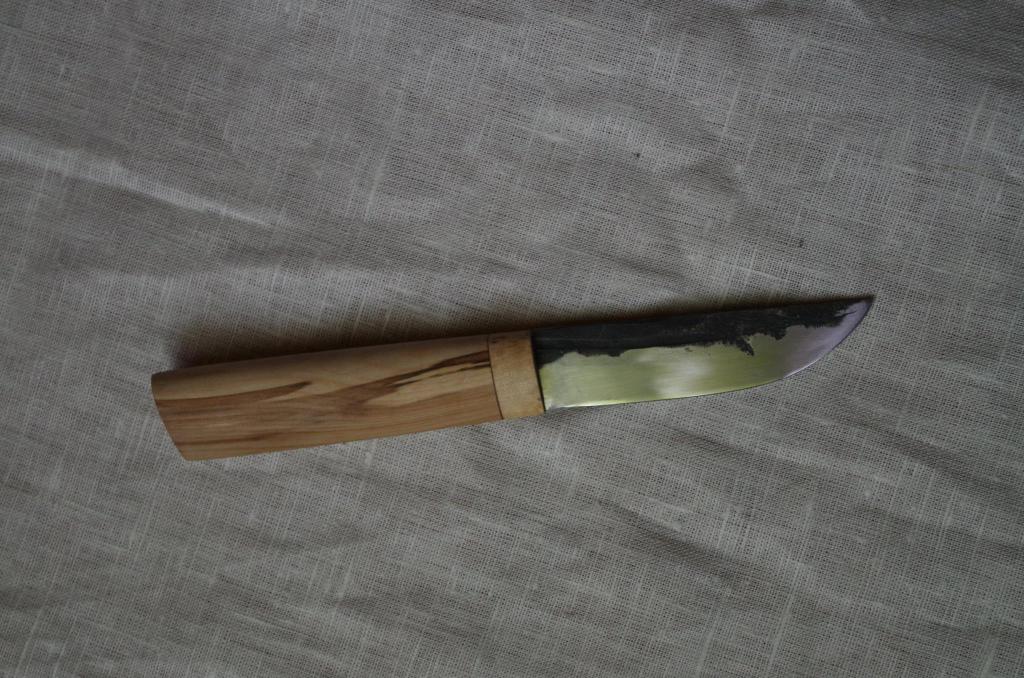

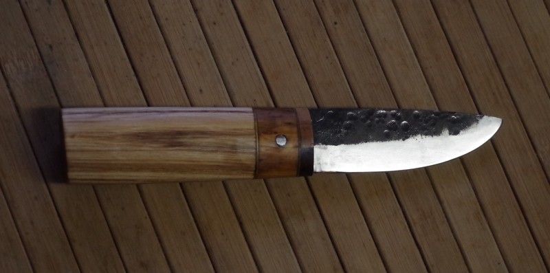

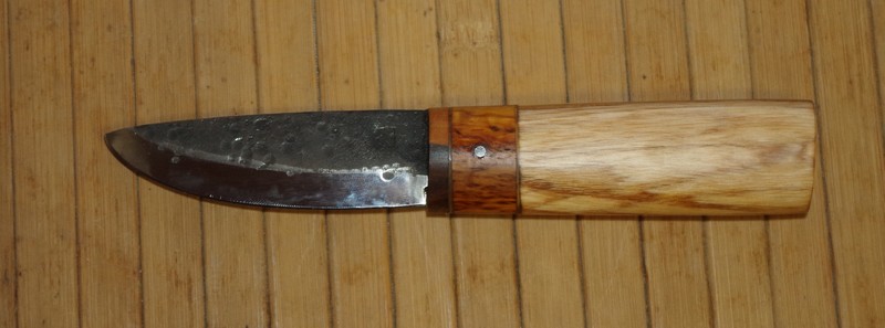

Dernier sorti de l'atelier.
Un petit fixe de 21,5 cm
lame en XC75 de 10 cm de long pour 27 mm au plus large et 3 mm d'épaisseur. Longueur du tranchant : 9 cm.
Finition brut de forge, Trempe sélective au mastic.
Manche en orme teinté au brou de noix.
Longueur 11,4 cm, largeur au plus large : 36 mm, épaisseur : 15 mm
Mitre en bronze de 5 mm d'épais.
Montage sur soie traversante
Petite pièce de bronze pour accueillir le bout de la soie matée. Pas un chef d’œuvre mais bon.

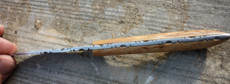

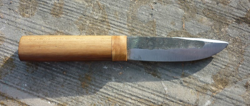

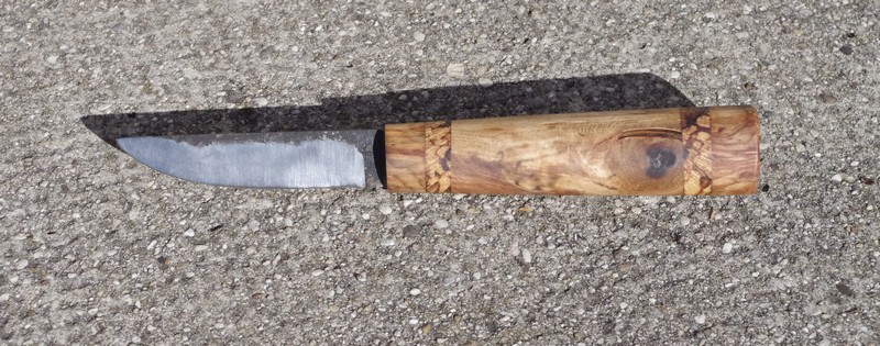

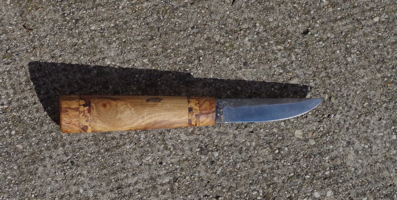

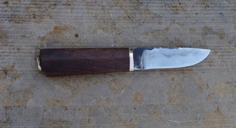

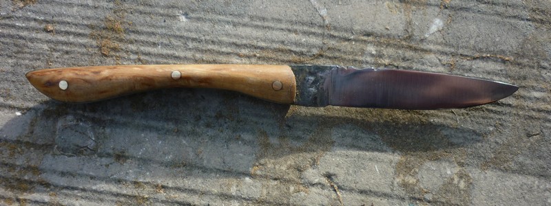

Nouveau couteau du pauvre
Lame en XC75, longueur 91 mm, largeur 28 mm, épaisseur 3 mm.
Montage sur soie aveugle maintenue par un rivet en fer.
Manche de 105 mm en Frêne, bouleau madré et Noyer. Longueur totale 105 mm, 34 mm au plus large.
Les nervures du Frêne sont bien sympa, et ça vient d'un vieux manche de pelle.

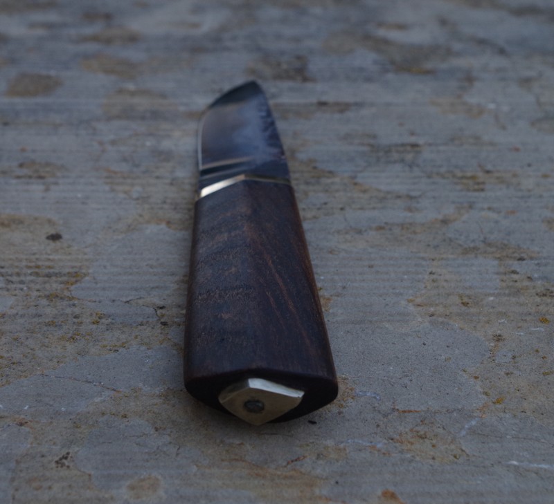

Encore un dans la série.
Lame en 100C6 (cage de roulement à bille)
Longueur 10,5 cm
Largeur 2,5 cm
Epaisseur 2,5 mm
Aspect brut de forge, finition "tiré en long".
Manche en bouleau madré et sorbier
Longueur 12 cm
largeur 3 cm au plus large

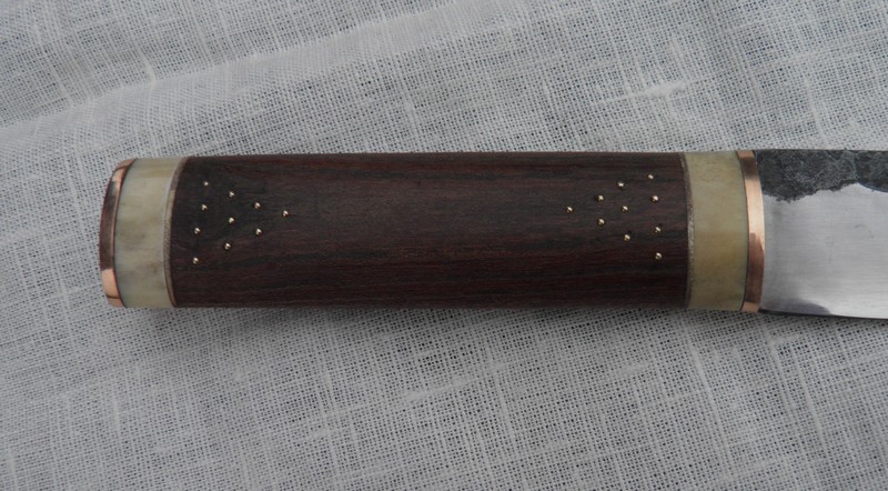

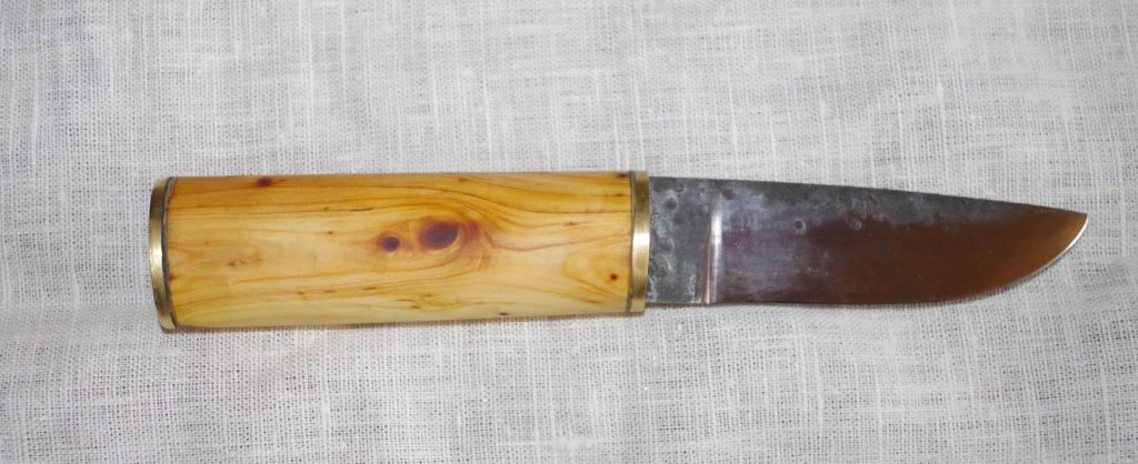

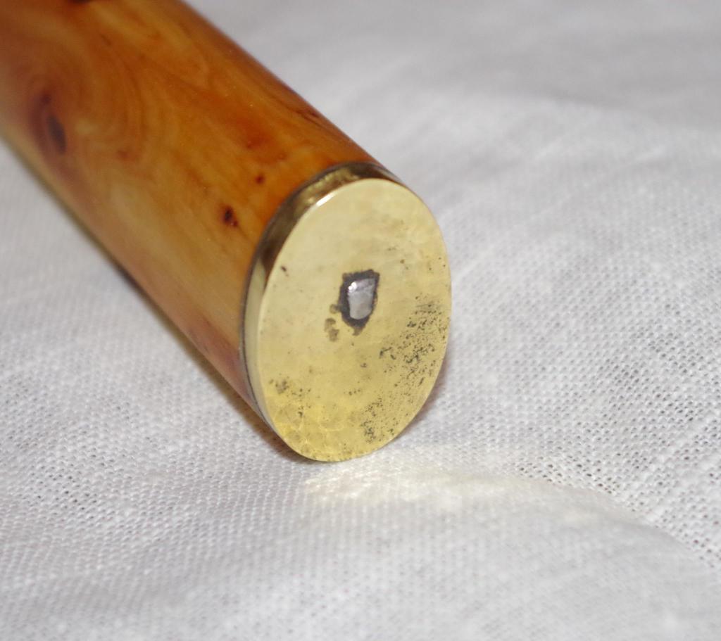

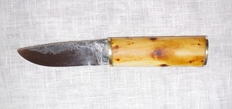

Et puis un fixe ordinaire de 21 cm
Lame en XC75 de 10 cm de long pour 9 cm de tranchant, 28 mm de large.
Trempe intégrale.
Manche de 10,5 cm en genévrier.
Largeur 35 mm, épaisseur 21 mm.
Garde et pommeau en laiton martelé.
Montage sur soie traversante, matée sur le pommeau.

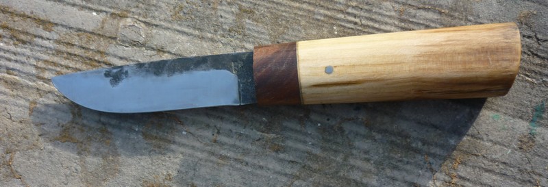

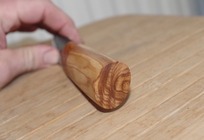

Bonjour. Encore dans la série couteau du pauvre, Le petit dernier
lame de 87 mm de long pour 19 mm de large 3 mm d'épais. Acier de récupération, trempe sélective.
manche en loupe d'épicea, hêtre échauffé et frêne échauffé. Longueur 118 mm pour 30 mm au plus large.
Montage sur soie aveugle.

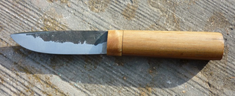

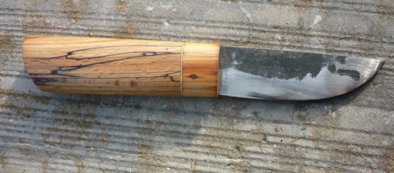

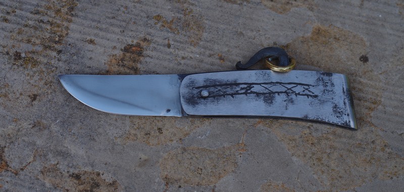

Les derniers en date, des "couteaux du pauvre".
un premier
Lame XC75, 9,5 cm de long, 3 cm de large, 3 mm d'épais. Aspect brut de forge
Manche en If et Hêtre échauffé 11,6 cm de long, 3,5 cm au plus large, 17 mm au plus épais. Montage sur soie aveugle.
le second :
Lame XC75, 10,5 cm, pour 2,5 cm et 3 mm.
Manche en Noyer et Erable champêtre. 11,5 cm pour 3,3 cm.
Montage sur soie aveugle, rivetée par un clou

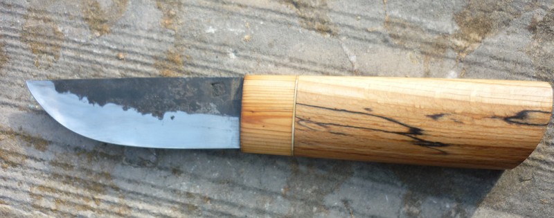

Le troisième ;
Lame XC75 9,5 cm, 2 cm de large, 3 mm d'épais.
Manche en rosier et frêne, 10 cm, 2,5 cm de large.

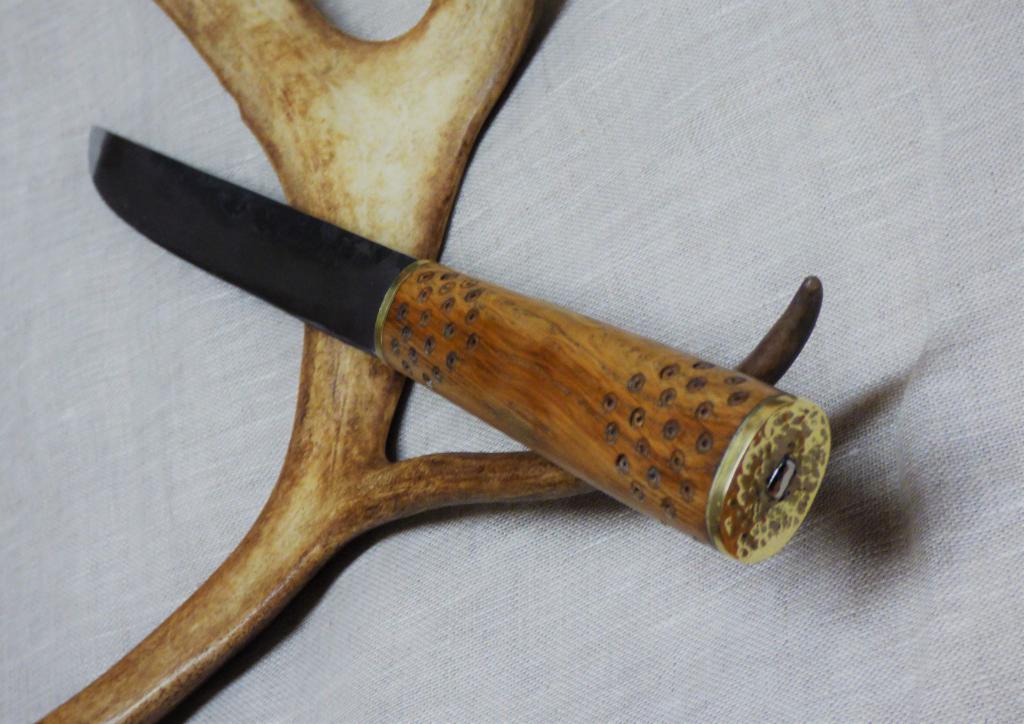

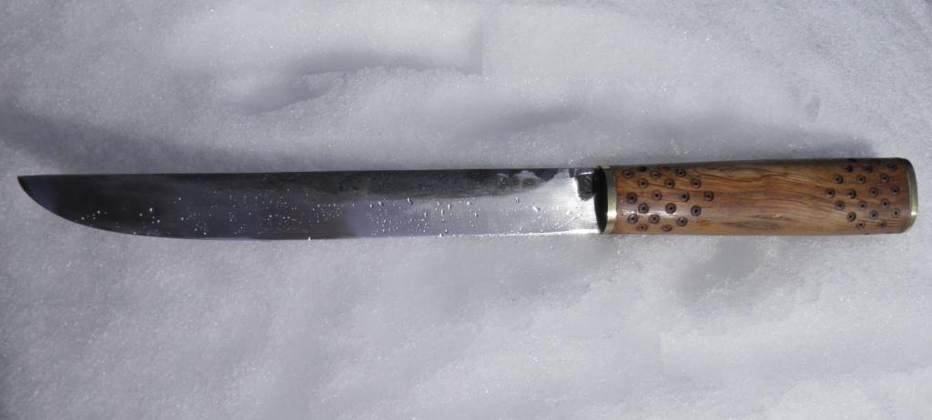

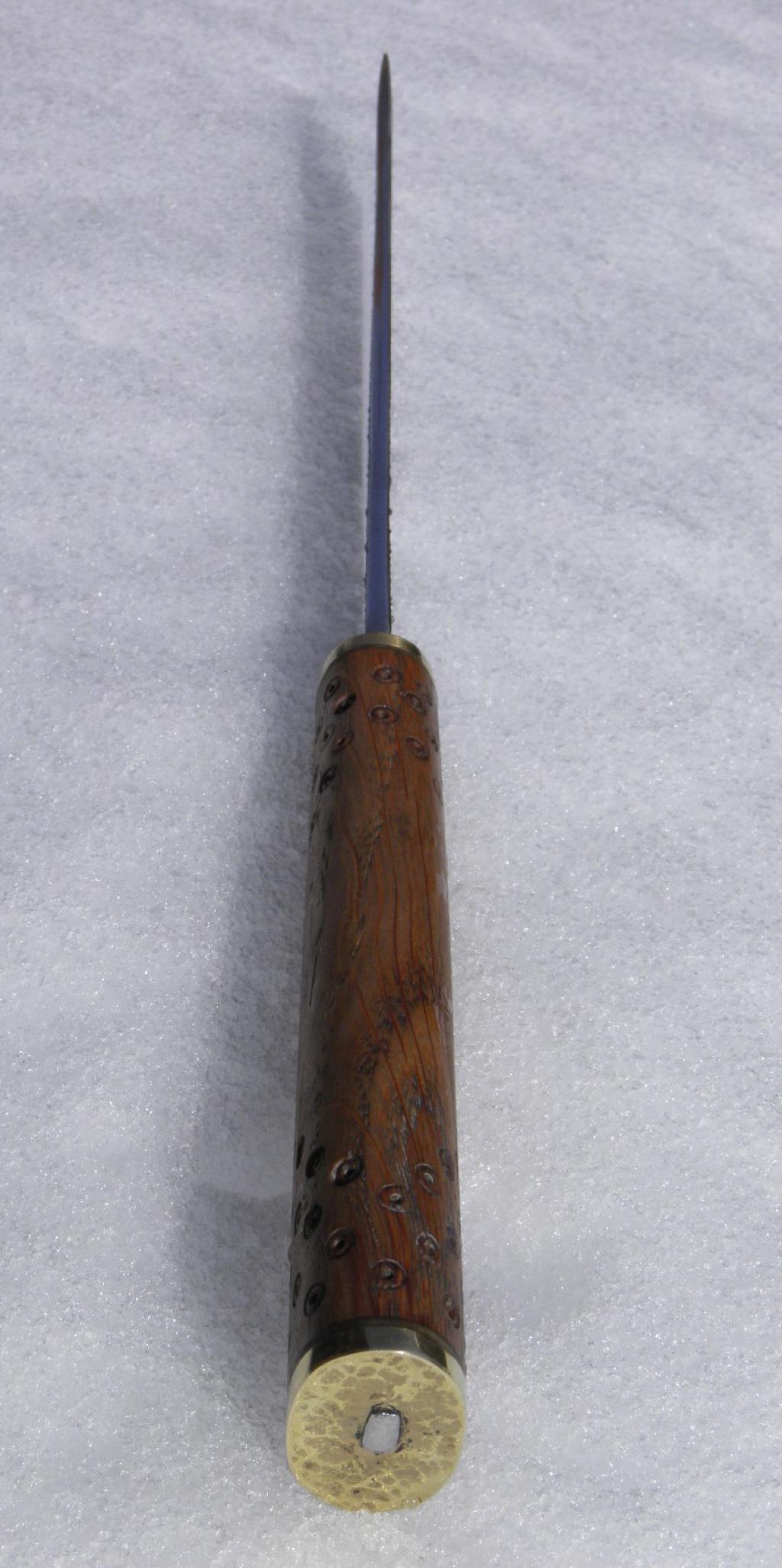

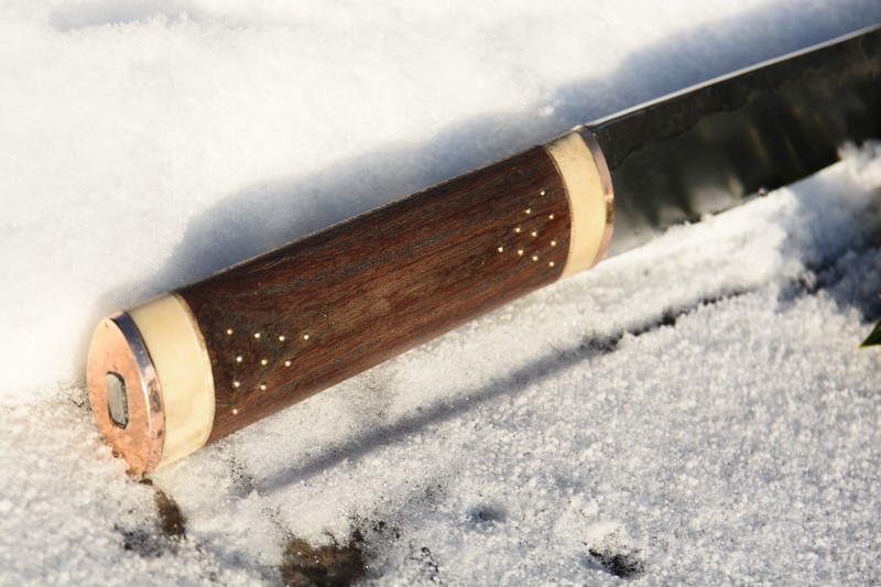

Pour commencer l'année, un petit scram, lame de 22 cm de long, pour 35 mm de large, entre 3 & 4 mm d'épais. Brut de forge, tranchant affuté.  Mais l'acier est de nuance indéterminée.
Manche de 12,5 cm de long, 33 mm de large, 20 mm d'épais, en bois de renne et orme teinté au brou de noix. Intercalaires en bois de placage, rivets déco en laiton. Mitre et pommeau en bronze. Montage sur soie traversante. Poids total de 212 g.

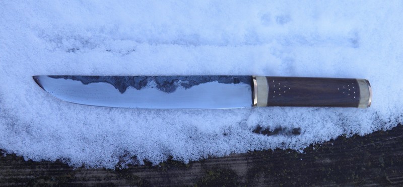

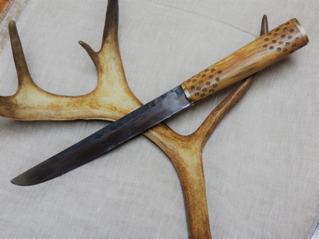

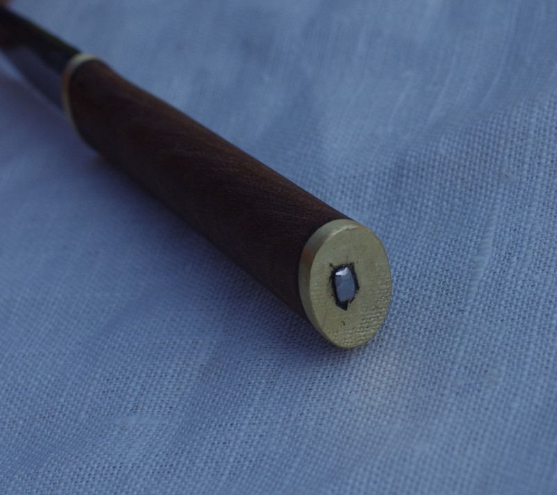

PostPosted: Thu 14 Feb 2019 - 00:07    Post subject: les couteaux d'osbern Reply with quote

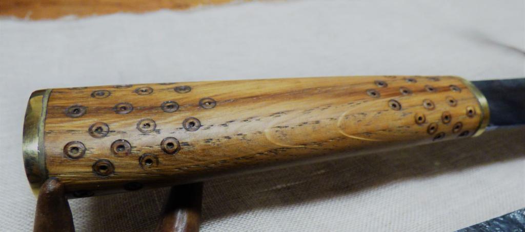

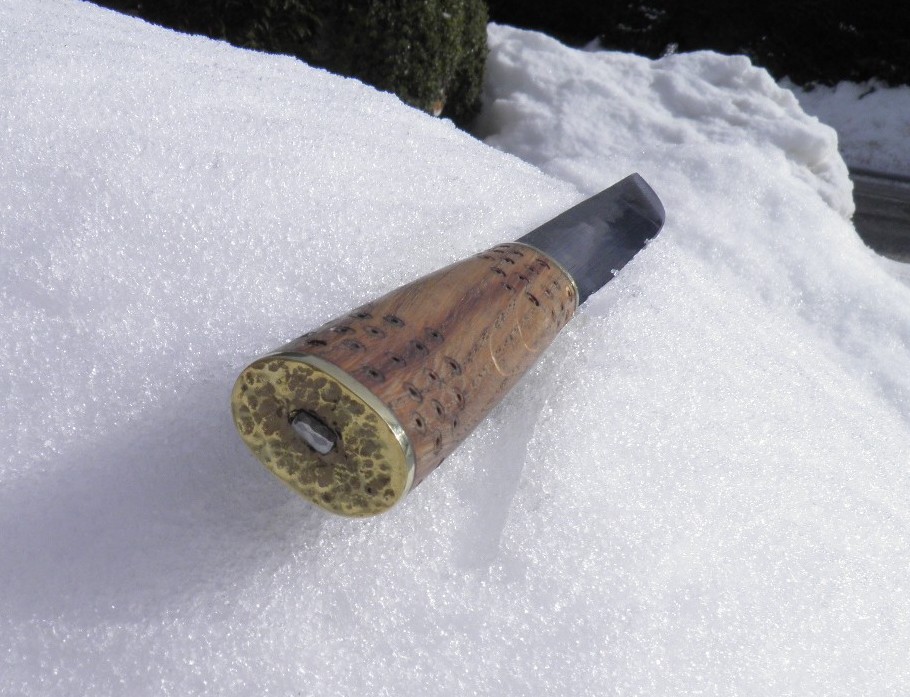

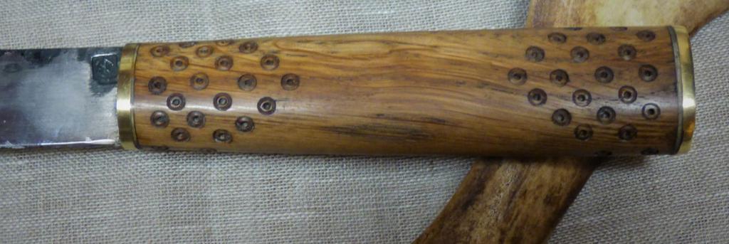

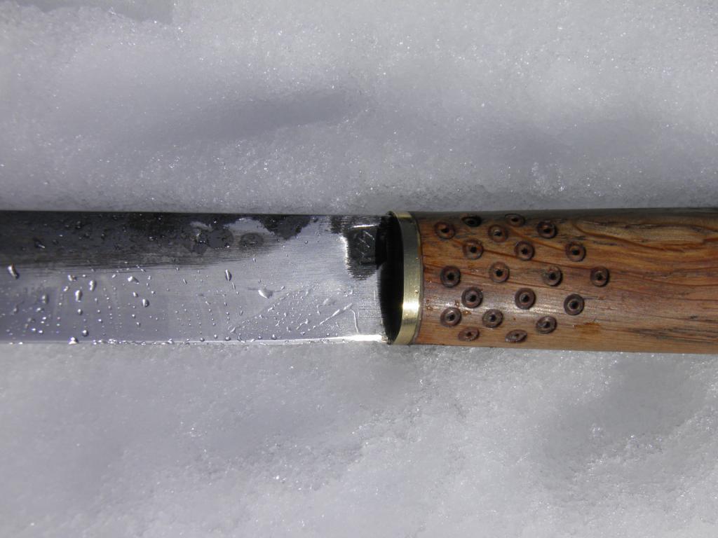

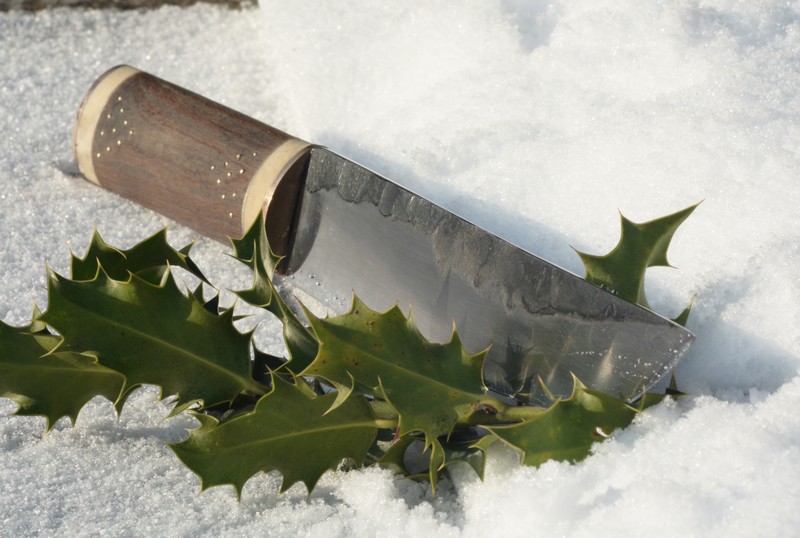

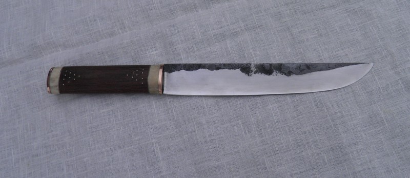

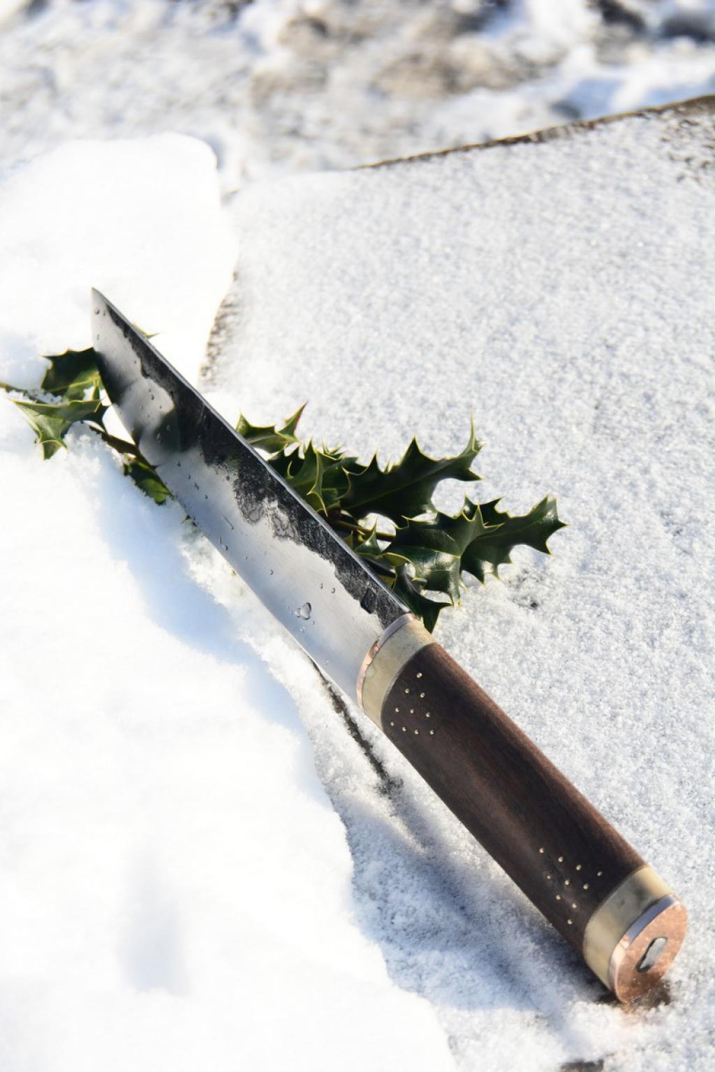

Allez le second scram (d'inspiration, toujours).
Lame en acier de 20 cm de long, 24 mm de large et 3 mm d'épaisseur. Finitions brut de forge, Lame tranchante.
Manche en chêne nourri à l'huile de lin, décoré de motifs circulaires (inspirés de pièces histos).
Mitre et pommeau en laiton martelé
Poids 151 g. Montage sur soie traversante.
