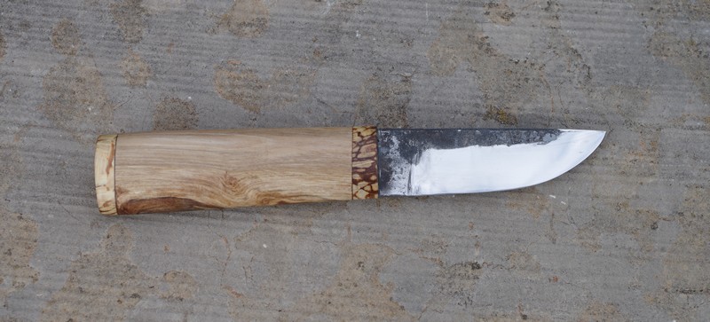

Je commence avec quelques anciens fixes.

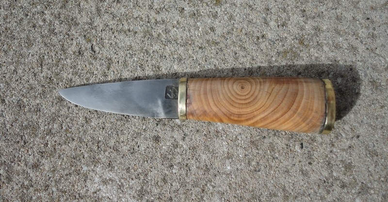

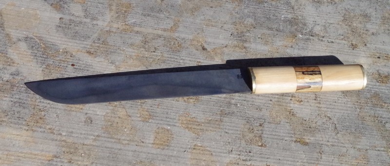

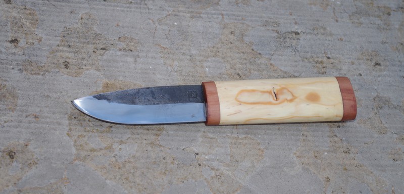

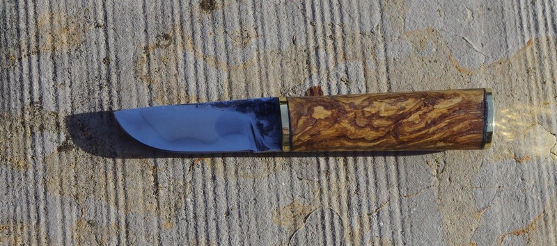

Mon premier est un fixe assez basique.
Lame en XC75 de 12 cm. Trempe sélective au mastic, révelation longue (~ 15 min).
Manche de 14,5 cm. Bois d'élan et If. Mitre et pommeau en laiton.
Montage sur soie aveugle.

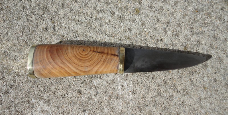

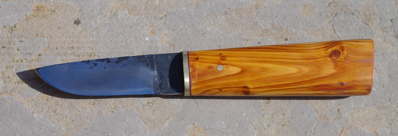

Le deuxième, fut réalisé dans la foulée.
Lame en XC 75 de 11,6 cm, trempe sélective au mastic, révelation longue (~ 15 min).
Manche en buis et bois d'élan, 11,7 cm.
Mitre en laiton.

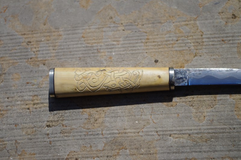

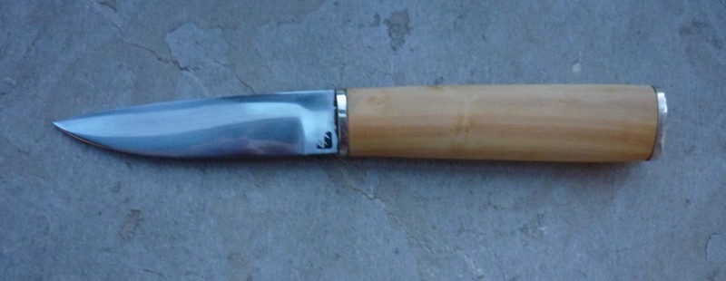

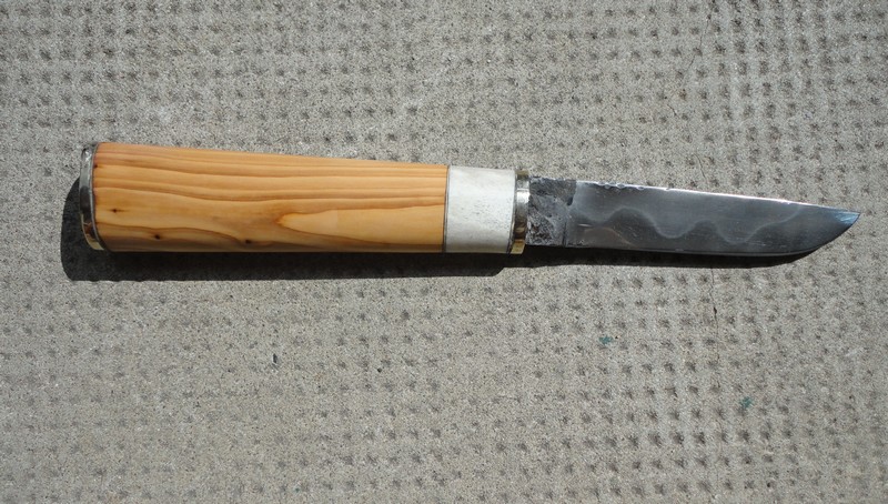

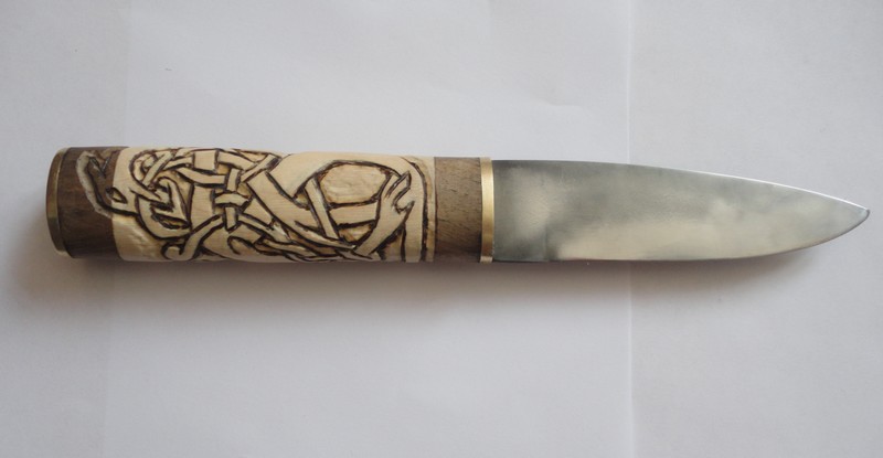

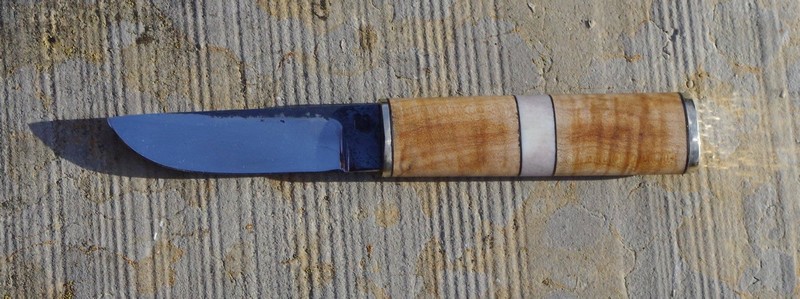

Le troisième est un peu plus typique, quoi que ...
Lame en 100CR6, de 11 cm. Trempe sélective.
Manche de 11,7 cm en noyer et filaire. Entrelacs gravé sur le motif d'Urnes.
Mitre et pommeau en laiton. Montage sur soie traversante.

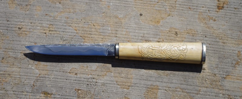

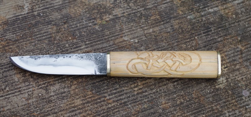

Numéro 4, un fixe basique également.
Lame en 100Cr6 de 9 cm, Trempe sélective non révélée.
Manche en buis de 11 cm. Mitre et pommeau en bronze martelé.

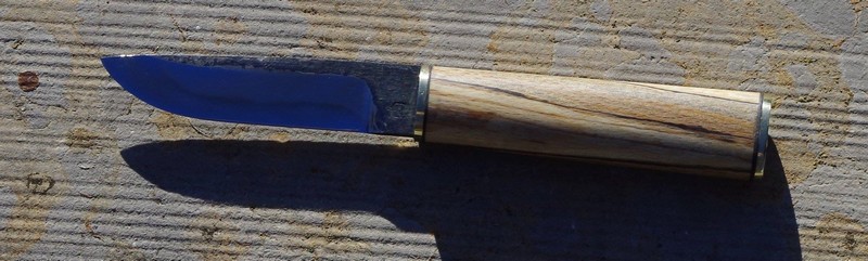

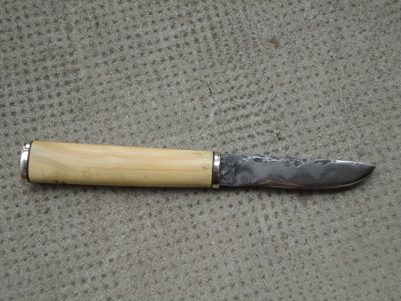

Le numéro 5 est un couteau de cou.
Lame de 5 cm en XC75, trempe sélective.
Manche en buis de 5,5 cm.
Mitre et pommeau en laiton martelé.

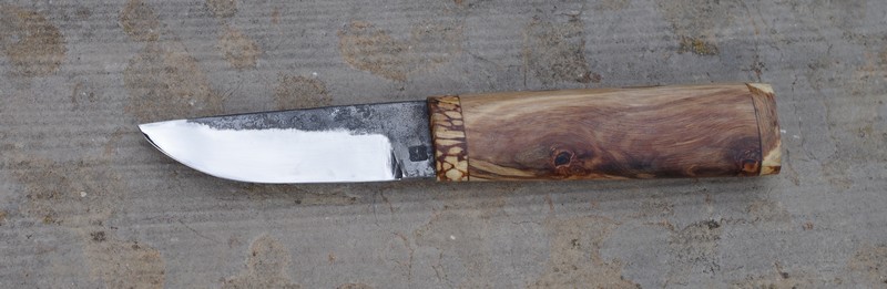

Le suivant est un couteau fixe.
Lame en C130 de 11 cm. Trempe sélective au mastic.
Manche en buis de 13,5 cm. Intercalaires en cuir, Mitre et pommeau en laiton martelé.

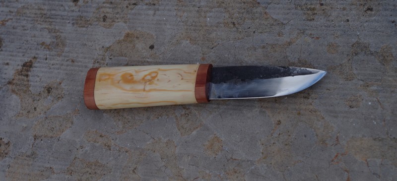

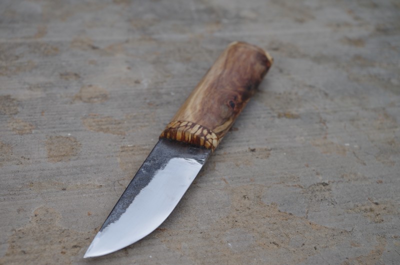

Le suivant est assez récent.
Lame en XC75, trempe sélective au mastic, 11 cm.
Manche en if et bois d'élan, intercalaires en bois de plaquage teinté au broux de noix, 13,5 cm.

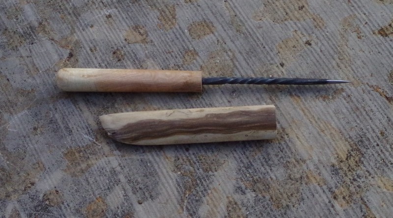

Pas un couteau mais un pique à viande, forgé dans un gros clou.
Manche en loupe de frêne, fourreau en bois de lierre.

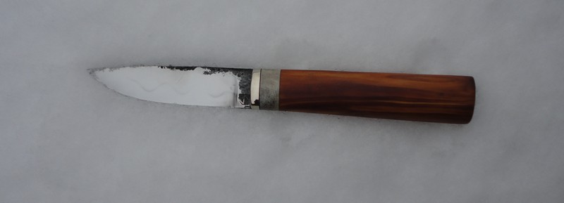

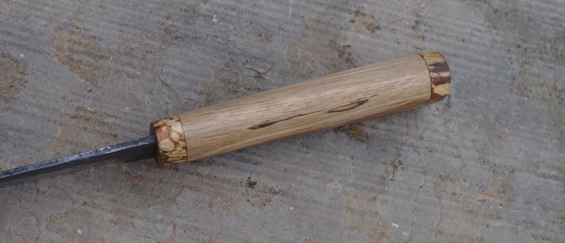

Allez, la dernière tournée.

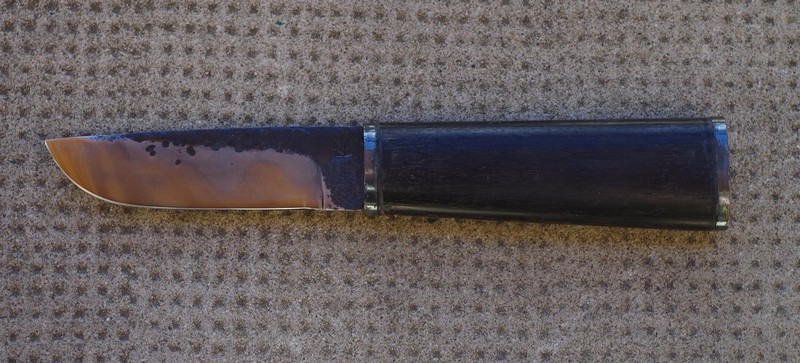

Le premier est une commande pour un ami qui voulait quelque chose de très sombre.
Lame en XC75 de 10,5 cm pour 9,5 cm de tranchant. 28 mm de large au ricasso.
Le manche est en Chêne morta.
Mitre et pommeau en acier brut de forge martelé.
Longueur totale, 11,5 cm.
Poid total, 141 g.

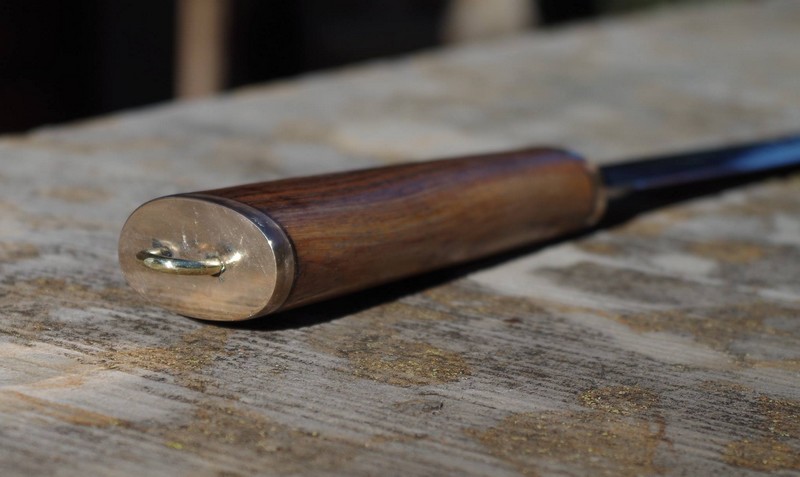

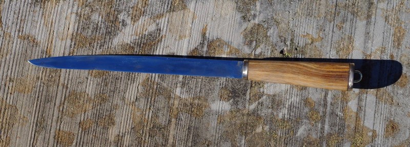

Le prochain est un scram inspiré de ceux retrouvé dans les tombes de birka.
La lame est forgée dans une vieille lime, 27,5 cm de long, 27 mm au plus large, 3 mm au plus épais. Trempe sélective, montage sur soie aveugle.
Le manche est en pommier, garde et pommeau en bronze, boucle en laiton traversant le pommeau.
Longueur totale sans la boucle, 14 cm.

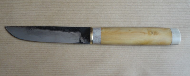

Pour le suivant, un simple fixe.
Lame forgée à partir d'une lime
Longueur totale ; 11,3 cm, pour 10 cm de tranchant, trempe par chauffe sélective.
Manche de 12,3 cm en hêtre échauffé, cuir et laiton martelé.

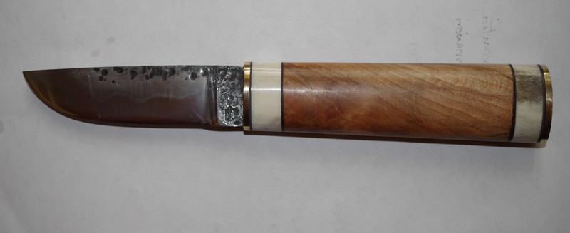

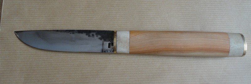

Pour celui-ci j'ai passé quelques heures sur la lame.
On ne le vois pas trop sur la photo, mais la lame est un sandwich tirée d'une vieille lime, 75Ni8 et lame de scie.
Longueur totale : 10,5 cm, pour 9,5 cm de tranchant.
Manche de 12,4 cm
Erable ondé,cuir et bois d'élan
23 cm hors tout
Poid total : 139 g.

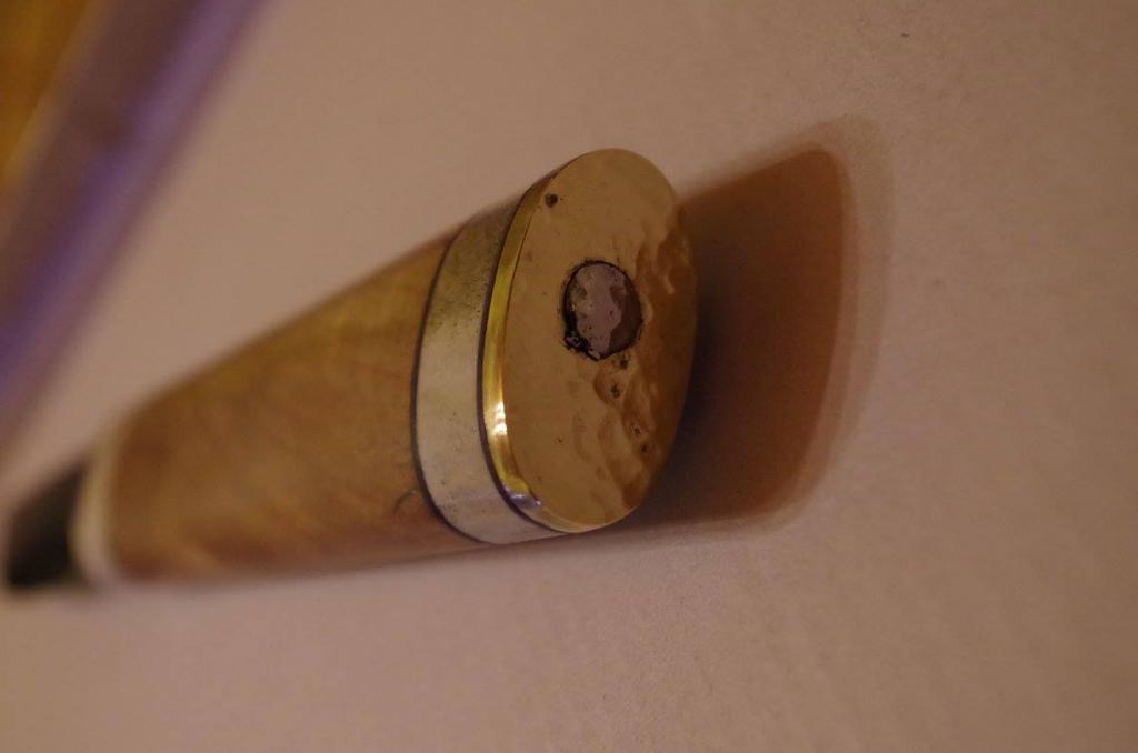

Et le dernier, il est assez petit, un peu un couteau de cou (16 cm pour 65 grammes).
Lame en XC75 de 7 cm pour 6,3 cm de tranchant.
Manche de 9 cm, en laiton martelé, cuir et bois incertain (je penche pour de l'orme foudroyé). Montage sur soie traversante.

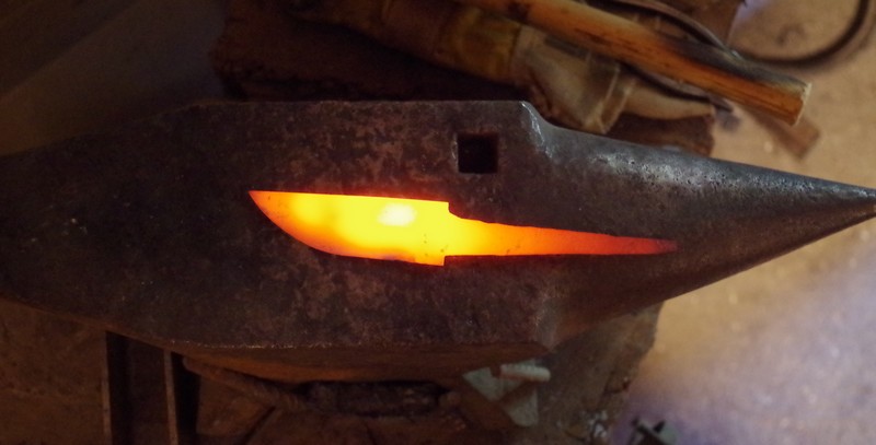

Pour le mastic, je parle de trempe sélective. Je m'explique :
On peux faire une trempe intégrale (uniformément sur l'ensemble de la lame), ou une trempe sélective, c'est à dire ne tremper que le tranchant ce qui laisse plus de souplesse au dos de la lame.
Pour cela, tu as plusieurs moyens :
- le premier consiste à amener l'ensemble de la lame à T°C de trempe et de ne tremper que le tranchant dans le bain d'eau ou d'huile (suivant l'acier) ou bien de goop. Résultat, une ligne de trempe bien droite.
- le second revient à chauffer la lame par le tranchant jusqu'à ce que seul celui ci uniquement arrive à T°C de trempe, de tremper le tout. Résultat, une ligne de trempe qui suit bien le tranchant. Ce procédé est facile quand on utilise une forge à gaz.
- Troisième moyen, qui a le mérite de donner des lignes de trempe assez esthétiques pour le peu qu'on le maitrise (malheureusement ce n'est pas toujours mon cas), c'est d'enduire le dos de la lame d'une gange de matière réfractaire. La méthode historique (utilisée depuis les celtes, et encore une institution par exemple pour la trempe des katanas modernes), est de préparer un mélange d'argile réfractaire et de charbon, puis selon les méthodes de chacun, rajouter d'autres éléments comme de la silice, de la cendre ....
Par paresse je n'ai jamais essayer ce procédé. D'une part parce qu'il faut avoir tous les ingrédients sous la main, d'autre part parce que la préparation est plutôt fastidieuse (notamment le temps de séchage de 24h). C'est surement un tort, car j'ai ouïe dire que les lignes de trempe étaient les plus belles comme ça.
La méthode moderne est d'aller au magasin de bricolage le plus proche et d'acheter une cartouche de mastic pour cheminée. On le met dans le pistolet, on applique un beau boudin sur le dos parallèle à la lame, puis 3 ou 4 petits boudins en perpendiculaire (comme les tréteaux par rapport au sol) du premier et partant vers le tranchant. La même position et la même épaisseur de chaque côté sinon la lame risque de voiler. L'avantage, outre la facilité d'application, c'est qu'il suffit de placer le lame devant le feu durant 20 secondes, et le mastic gonfle, s’éclaircit, sent le poisson crevé, puis c'est prêt.
On mène l'ensemble de la lame à T°C de trempe, puis directe dans l'huile. Le tranchant sera trempé, alors que toute la partie sous le mastic gardera la chaleur durant un moment, ce qui donnera une ligne de trempe très intéressante.

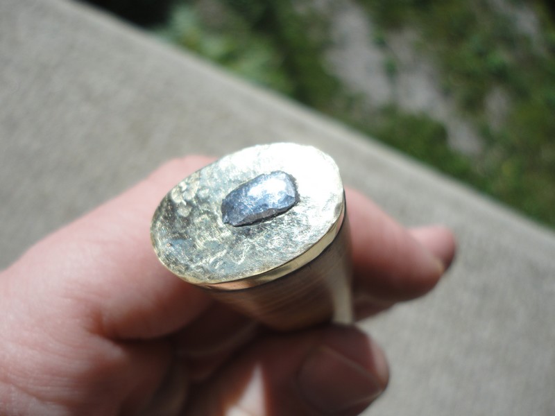

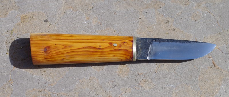

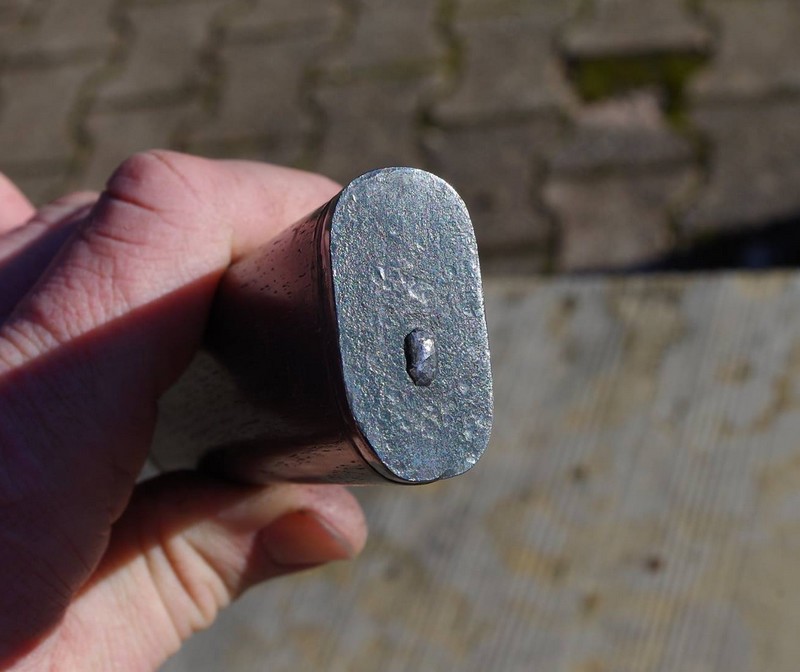

Bon, celui qui vient ne rentre pas vraiment dans les normes pour un détail : le rivet en laiton pour fixer la soie à l'aveugle.
Lame en XC75 de 9cm de long pour 2,7 cm au plus large. Trempe sélective par chauffe sélective. Finitions brut de forge.
Manche en If de 12 cm de long. Intercalaire en cuir rouge, mitre en laiton.
Poids total, 103 grammes.

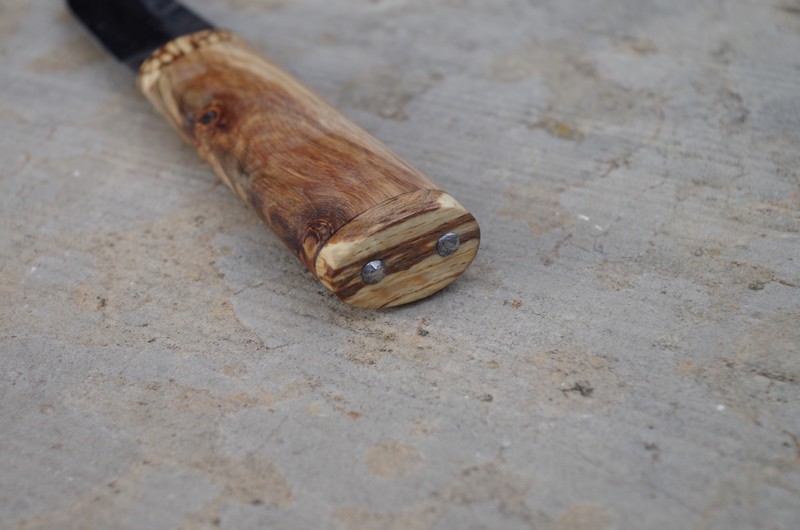

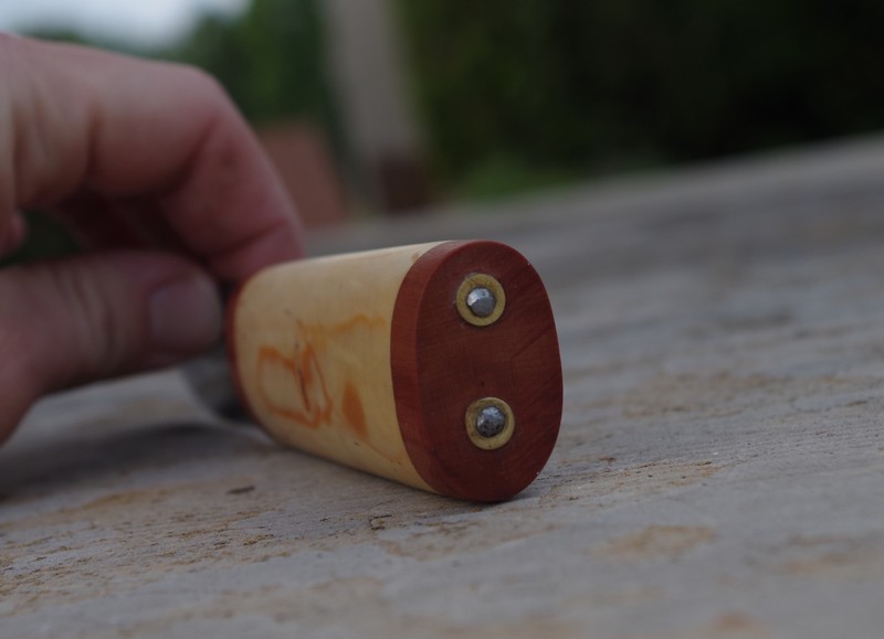

Bonjour. Une idée me trotte dans la tête depuis un moment, "le couteau du pauvre".
L'idée, c'est qu'à l'époque ils n'avaient pas tous les moyens de se faire ou de se payer un super couteau avec mitre et pommeau en bronze, laiton, acier ou autres, lame en bon acier avec finitions impeccables, matériaux précieux etc.
Du coup je me suis dit que ce serait sympa de tester un couteau "petit budget".
Voici le résultat :
Donc, lame en Xc75 (parce qu'il faut quand même faire de bonnes lames) de 10 cm pour 9 cm de tranchant, trempe sélective, non révélée.
Manche de 12 cm, en Frêne échauffé et Hêtre échauffé.
Montage sur soie aveugle (mais quasi traversante), assemblage du pommeau avec deux clous, enfoncés en force.
Qu'en dites vous ?

MessagePosté le: Ven 17 Juin 2016 - 19:34    Sujet du message: les couteaux d'osbern Répondre en citant
Second de la série couteau du pauvre.
Lame en XC75 de 90 mm de long, 27 mm de large & 3 mm d'épaisseur. Trempe par chauffe sélective, non révélée.
Manche de 103 mm de long pour 35 mm de large, Aubépine et poirier.
Montage sur soie à l'aveugle.

Sigrid l'artisanne
Inscrit le: 24 Juil 2015
Messages: 28
Localisation: Ardèche
MessagePosté le: Lun 27 Juin 2016 - 00:53    Sujet du message: les couteaux d'osbern Répondre en citant
Whoah superbe!!!
Le poirier se rapproche pas mal du buis c'est vraiment joli! Bravo
Inscrit le: 31 Oct 2015
Messages: 109
MessagePosté le: Lun 27 Juin 2016 - 19:09    Sujet du message: les couteaux d'osbern Répondre en citant
Hors mis qu'il est quand même plus foncé (les parties extérieures) et plus facile à travailler. Mais merci.
