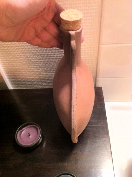

Voici à quoi ressemble ma gourde à l'heure actuelle à l'étape 16, elle passera au four demain :
Elle est faite avec du cuir de 3mm d'épaisseur et je l'ai rempli avec un bon litre de sable. Je pense la teindre en rouge/marron ^^

Je l'ai passé au four en dessous de la température minimale (difficile à chiffrer, c'est un four à gaz) pendant près de 1h30. Le but est d'avoir le cuir qui sèche doucement. Je ne pense pas que ce soit nécessaire de la laisser aussi longtemps si votre sable est bien sec, ce qui n'était pas mon cas.
J'ai ensuite passé une couche de teinture aniline rouge-marron lorsque le cuir était bien refroidi et avait fini de durci.
Voici le résultat à la fin de l'étape 18, la teinture est en train de sécher et le cuir est presque dur comme du bois. La couleur va éclaircir en séchant :

Après toutes ces étapes j'ai plusieurs constatations à faire :
- La gourde fait à peu près 800mL de contenance ce qui est franchement pas mal.
- L'étanchéité est bonne, il ne faut pas avoir peur de mettre plusieurs couches de cire dedans.
- La forme du bouchon est très importante, j'ai encore un petit ajustement à faire.
- L'eau ne prend pas rapidement un goût de cire. Après une heure passée dedans, elle n'avait pas plus de gout que sortie de la bouteille.
Il faudra quand même vérifier après une après midi passée dedans.
J'ai également essayé de verser un petit peu de cire à l'extérieur les faces bien gonflées, ça donne une jolie patine au cuir pour pas cher à condition de bien frotter après ^^
Donc si certains veulent essayer, sachez que ce n'est pas très compliqué. Il suffit juste d'un petit peu de matériel et de temps pour se faire la sienne Wink
