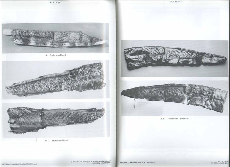

PostPosted: Wed 16 Sep 2015 - 16:48    Post subject: Les fourreaux Reply with quote
Fourreaux trouvés en Norvège. Pas plus d'info dessus.
Svanhildr (16/09/15)
PostPosted: Wed 16 Sep 2015 - 19:56    Post subject: Les fourreaux Reply with quote
On ne sait pas de quel bouquin c'est tiré? Ou pas d'info car fouilles sauvages?
En tout cas c'est magnifique!
PostPosted: Fri 18 Sep 2015 - 14:29    Post subject: Les fourreaux Reply with quote
Non, c'est trouvé sur internet :/ Je poste justement des photos des fois que ça interpelle certains d'entre nous
PostPosted: Fri 18 Sep 2015 - 18:06    Post subject: Les fourreaux Reply with quote
Y'a déjà le nom des villes dessus !
