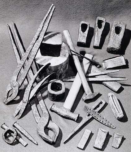

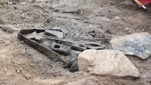

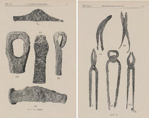

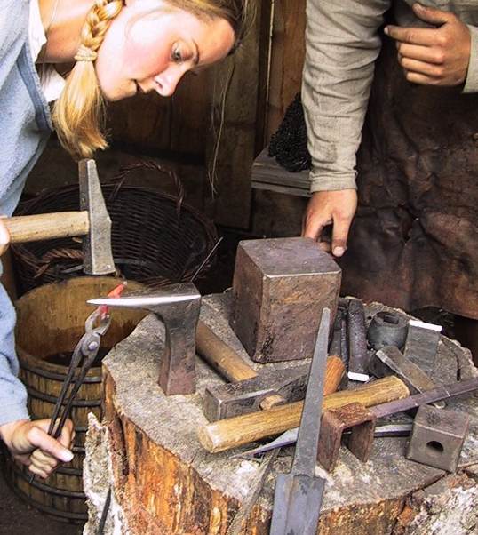

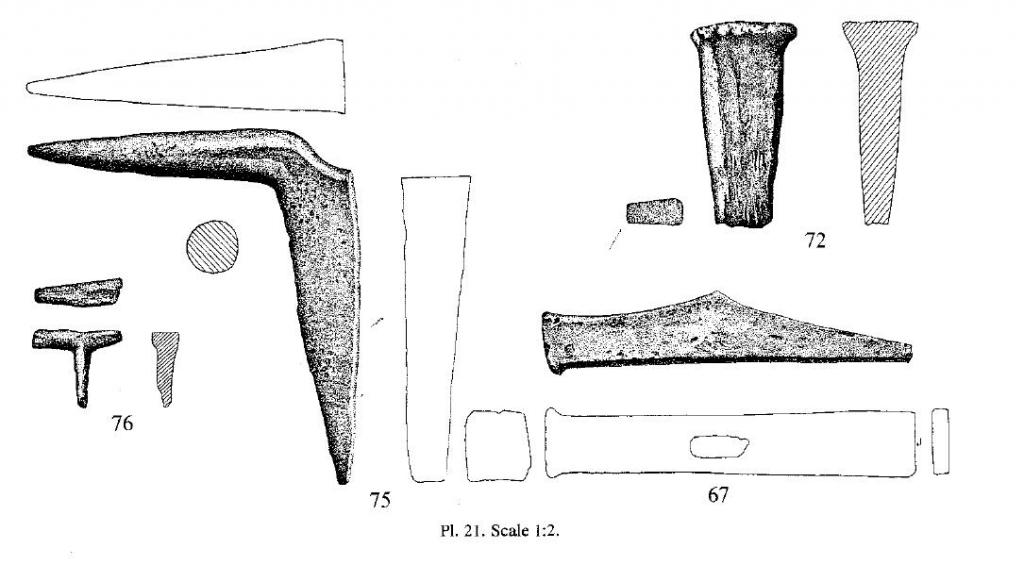

LES OUTILS : MARTEAUX, PINCES, TENAILLES, ETC...

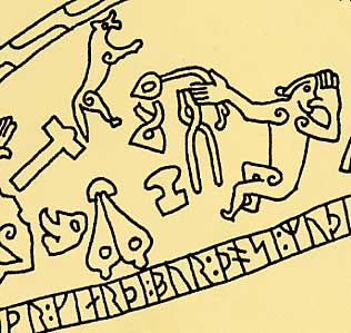

Sources iconographiques :
peu évidentes
Sources archéologiques
- Découverte de Bygland, Musée d'Oslo, Norvège :
- Découverte de Bergen, Norvège :

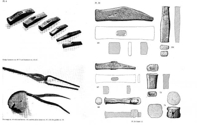

- Découverte de Masternyr, Gotland (publication Ardwisson et Berg, 1983) :

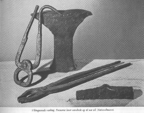

- Musée National Danois :
- Typologie de Petersen (1951) :

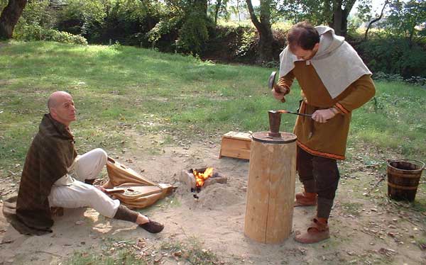

Propositions de reconstitutions :

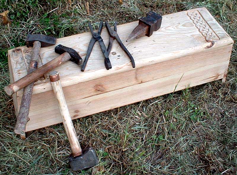

- A partir de Mastermyr :
- Non documentés :

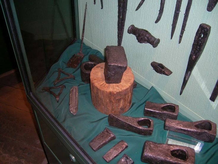

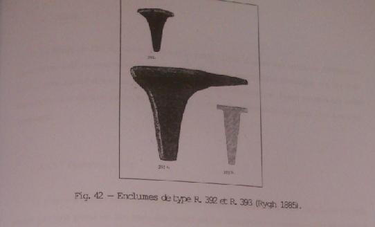

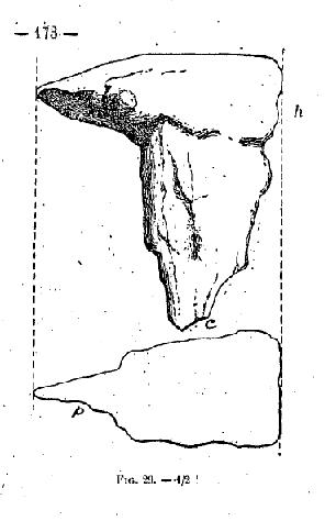

LES ENCLUMES
- Sources iconographiques :
Peu évidentes
- Sources archéologiques :
Commentaire par Liliane Tarrou (2001) :
"Cependant, pour les découvertes norvégiennes, Rygh a inventorié deux types d'enclumes, R. 392 et R. 393 (fig. 42), et ni Grieg ni Petersen n'ont vu la nécessité de rajouter de nouveaux types depuis cette étude. Même si ces inventaires sont basés sur le mobilier norvégien, des éléments de comparaison sont connus en Suède ainsi qu'au Danemark. Le coffre de Mästernyr en contenait quelques exemplaires par exemple. Le type R. 393 est caractérisé par une forme de corne à une extrémité, la partie opposée est souvent légèrement courbée, mais des exemplaires à dos droit sont également connus, comme Petersen l'a démontré. "
- Découverte de l'île de Groix, France (publication Du Châtellier et Le Pontois, 1906) :
- Découverte d'Haithabu : ?

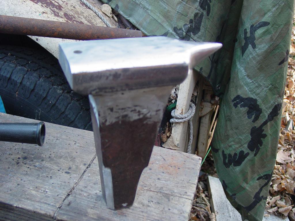

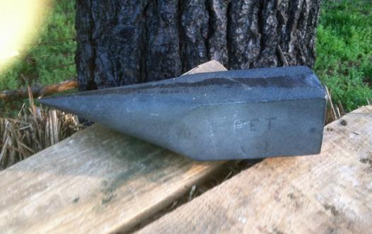

- D'après Haithabu :
- Non documentées :

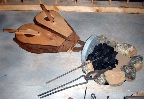

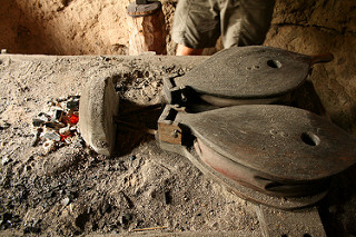

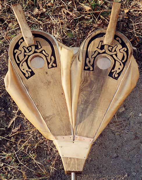

SOUFFLETS
- Sources iconographiques [/size]
- Porte de Hylestad, Norvège, fin XIIème siècle :
- Pierre de Ramsundberget, Suède :
Aucunes
[b]Propositions de reconstitutions :

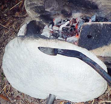

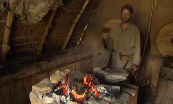

FORGES
N.b. : une forge est constituée d'un foyer de forge (charbon de bois ou charbon de mine), porté ou délimité par un élément structurel, et relié au soufflet par une tuyère (destinée à protéger le soufflet du feu, et à envoyer l'air à la base des braises).
Peu évidentes
- Tuyère de Snaptun, Danemark (Stéatite. Hauteur 20cm; Largeur 24,5cm, épaisseur 7,5cm) :
- Propositions de reconstitution :
- Musée viking de Dublin, stéatite et foyer entouré de pierres :
- Autre :
- Tuyère en grès :
- Foyer en terre argileuse et paille (Les Ateliers Vagabonds) :
- Foyer surélevé (Ornavik) :
