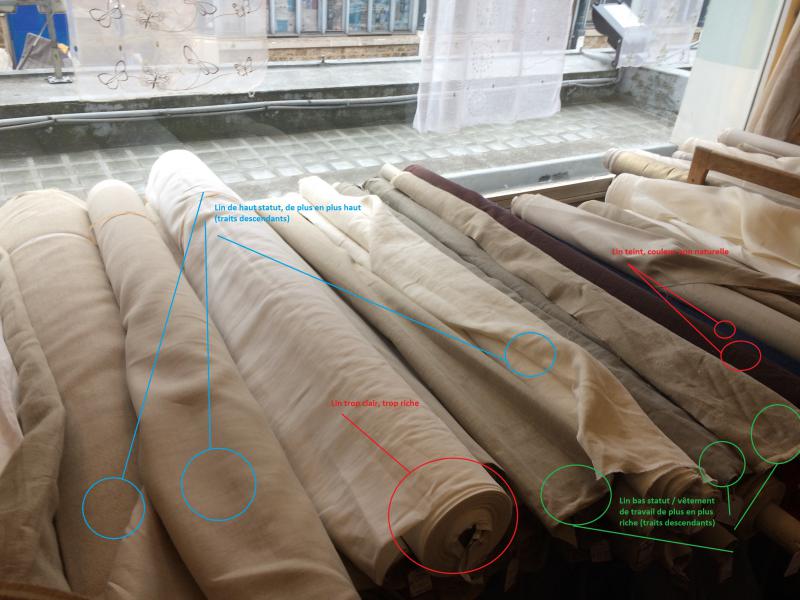

Alors pour le lin, en effet, faire attention à la couleur et la finesse du tissage.
Plus le lin est clair et finement tissé, plus il est riche, donc pour une tenue de travail préférer un lin sombre naturel (gris/brun) et pour un vêtement d'apparat de haut statut, un lin plus clair sans jamais être blanc.
exemple de rouleaux de lin
RAPPEL : pour un premier costume temporaire, on tolérera du lin mélangé, teint, ou trop clair par exemple, pas de souci, on ne demande pas de faire un costume parfait du premier coup, par contre à terme il faudra avoir du lien correct !
