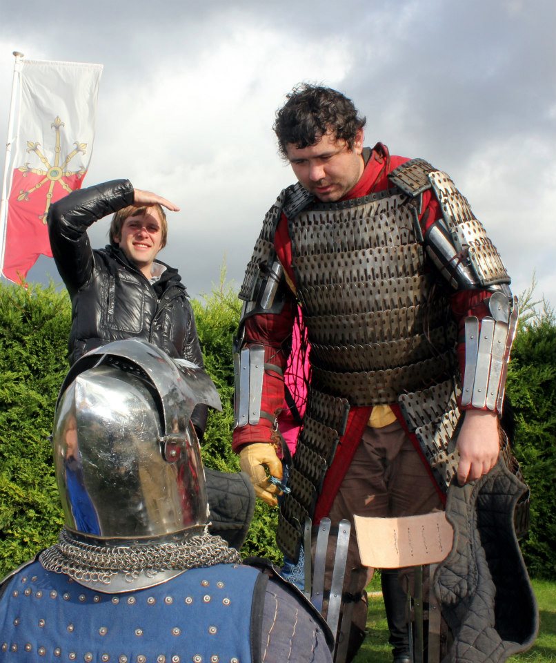

Je souhaiterais commencer le béhourd avec une armure style slave/Viking dans une période 13-14ème siècle. Cependant je ne sais pas du tout où trouver des sources et où acheter de l'équipement. Serait-il possible que vous m'aideriez pour cela?

montre-nous un dessin ou une photo Wink

En fait je voudrais savoir où je pourrais me procurer l'équipement autre que l'armure lamellaire sur cette photo ou au moins trouver des sites proposant de l'équipement sur la même période/région si vous voyez ce que je veux dire  Smile

C'est marrant il me dit quelque chose le gars dans la lamellaire Very Happy
Pour que je ne confonde pas, tu veux l'équipement du grand hors lamellaire ou du petit ?

l'armure que tu veux, c'est celle du grand mec en rouge, ou celle du gars qui est en face en bleu ?

Ha, celle du grand mec en rouge .
MessagePosté le: Jeu 16 Juil 2015 - 13:12    Sujet du message: Armure slave pour Behourd Répondre en citant
ok.... alors, de bas en haut, il a :
un capio (le rembourrage qui protège la tête) qu'il tient à la main, reforcé par du cuir et certainement aussi du métal, je ne sais pas si c'est histo quelle que soit la période
une paire de protections de jambe type Valsgard, Scandinave vers 8ème siècle
un gambison (rembourrage sur l'armure), pas historique pour du viking/varègue
une lamellaire (pas historique pour du scandinave hors Byzance peut-être)
une paire de protections avant-bras type Valsgard, Scandinave vers 8ème siècle
une paire de protections coude 14-15ème ? (je suis pas spécialiste)
une paire de protections lamellées de bras vers 14ème siècle si je ne me trompe pas
Cette composition n'a rien d'historique, il s'agit, et Pierre ne s'en offensera pas, d'un mélange de pièces pour se protéger d'un combat brutal et non d'une réelle armure correcte pour une période viking.
Donc... tu dois faire un choix, soit tu pars sur une armure sourcée, correctement historiquement, et ce n'est pas celle-là, soit tu choisis celle-là mais elle n'a rien d'historique, et encore moins de viking.

Ha quand même ! Merci beaucoup de ces infos cela m'avancent énormément! Moi qui comptais suivre "aveuglément" ce modèle....Tu viens de m'éviter de nombreux achats inutiles!
