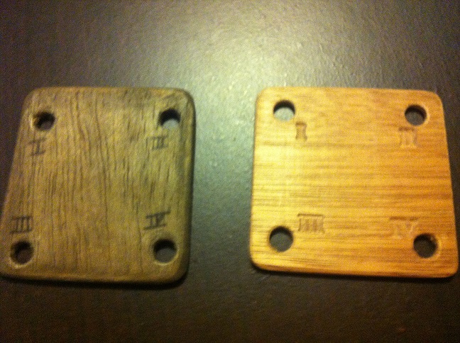

Comme je l ai dit dans ma présentation j ai réalisé quelques petits trucs et d autres moins petits
pour commencer
des plaquettes pour galon
celle que j ai faite est celle de droite, pas très histo car trop "parfaite" mais très pratique.
j en ai fait 50 comme ca
méthode: utilisation d'une fraiseuse 3 axes fabrication maison et finitions a la main

ok, tu as pris quoi comme essence?
elles font qu'elles dimensions? épaisseurs?
elle est plus histo que mes cartes à jouer... quelques coups de limes pour que tes coins face moins régulier et ce sera bon

pour l essence du bois bonne question, j ai pris une vieille buche ou j ai coupé des lamelles de 3 mm d'épaisseur, elles font 7 cm de coté
c est une amie qui va faire les galons

oula elles sont "énormes".
3mm d'épais ça peut vite devenir beaucoup quand tu commences à avoir une vingtaine de cartes (plus les fils), on est plus sur du 4/5 cm de coté (le but étant de choper le paquet de carte d'une seule main pour les faire tourner).
En attendant elles sont bien sympa

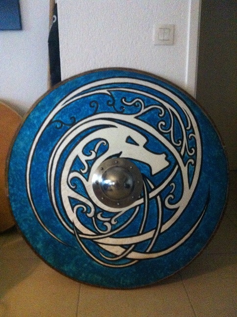

une autre réalisation, un bouclier lenticulaire
3 couches croisées de 21 lattes de contre plaqué de 3mm, chacune taillé sur mesure par rapport a celle d'a cote
lin sur l'extérieur recouvert de gesso (utilisé comme sous couche pour les tableaux en peinture à l'huile) ensuite la peinture
rawhide cousu

j ai pris le modèle de gauche qu'elle m avait donné
a voir en essayant
je n y connaissait rien a ce sujet j ai fait ce qu'elle m a demandé

Très beau bouclier ! N'Hésites pas à utiliser le deuxieme lien quand tu poste une photo  ( le premier lien met la photo en petit , et le deuxieme lien met la photo en taille réelle ! beaucoup plus agréable ! )

Cool j'aime bien le dessin du bouclier
Après pour la carte c'est balèze ça ne doit pas être agréable pour tisser? Faudra un retour de ta copine (après je peux rien dire j'achète les cartes toutes prêtes ^^)

Je trouve la carte correcte, elle est bien polie pour que les fils n'accrochent pas, bien carrée.
Elle n'a pas l'air dêtre trop épaisse, ni trop fine non plus.
Je tique juste sur les chiffres Romains pour des cartes Viking, j'aurais mis des glyphes.
Enfin bon, les miennes, j'ai peints les angles au verni, pas très histo.

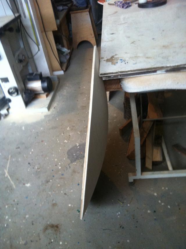

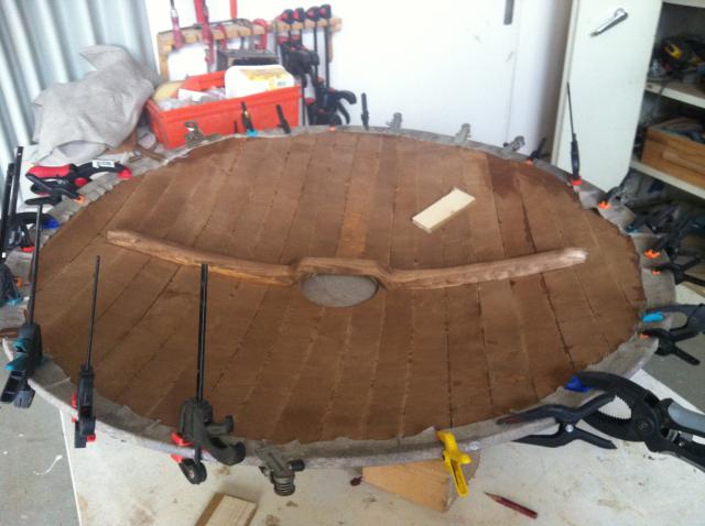

petit ajout de photos de la fabrication du bouclier

Joli ! c'est pour un bouclier caro ou plus au sud ?

c est le bleu plus haut
en fait les photos sont dans le desordre
j ai mis le bouclier fini avant de mettre ces photos

combien pèse t-il?
raf
Joined: 07 Jul 2015
Posts: 25
Localisation: bayonne
PostPosted: Mon 7 Dec 2015 - 13:33    Post subject: quelques petites realisation d'un debutant Reply with quote
un peu lourd
je crois 5kg200
