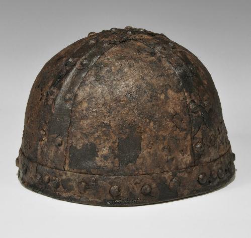

J'ai deux trucs mal documentées sous le coude :
Orchowskie Lake (dont s'inspire Mardinus apparemment)
mais aussi un "en dôme" de Brême, 8-9ème siècle :

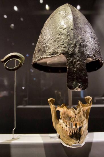

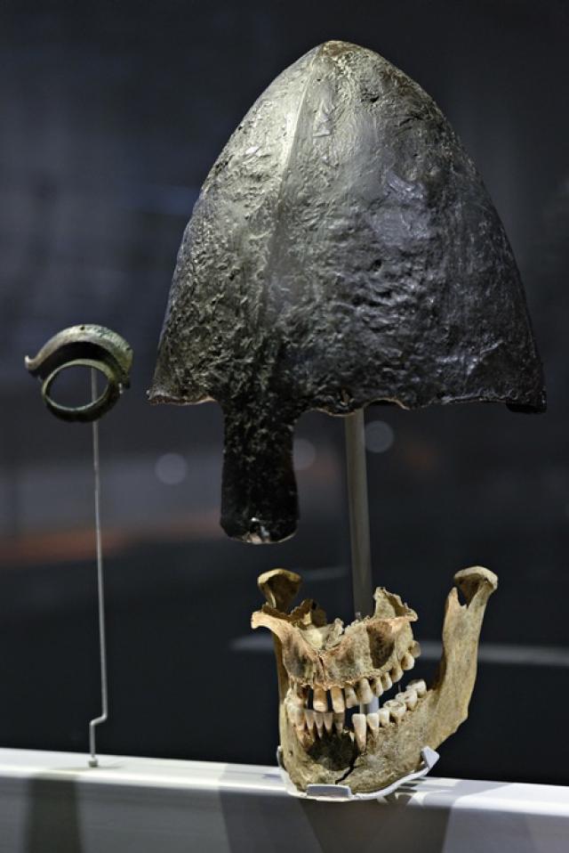

et celui de Weymouth, déja vu sur ce forum (930-1030 ?) :
J'ai ça sous le coude en commentaire, qui précise pour le conique (catalogue d'expo du Brutish museum) : "Weapons and armour became increasingly similar across northern europe in the late viking age, as seen in the adoption of plain conical helmes in place of more complicated design."
Wenceslas helmet c'est du conique, Coppergate helmet c'est en dôme...
Reenactor ne fait que du conique, Mardinus propos un monobloc conique et un riveté en dôme.
J'aurais tendance à partir sur du conique, mais la question mérite d'être posée !

A noter la petite lèvre que l'on retrouve en bas du nasal sur trois des casques en image, qui semble être presque un crochet sur le dernier !
...et qu'on retrouve chez Mardinus ! http://www.mardinus.home.pl/oferta/img/helmy_wczesne/img_58e.jpg
PostPosted: Mon 29 Jun 2015 - 18:30    Post subject: [cherche] casque à nasal monobloc Reply with quote
Oui, les gens ont longtemps pensé à un usage exclusif de ce Rabat pour y faire passer un cordon en vue du attacher un camail mais avec ces casques qui précèdent l'arrivée des camail, force est de reconnaître que l'intérêt premier reste de bloquer un coup qui descendrait sur le nasal.
Pour la forme fu casque, deux choses, la première pour du scandinave nous pouvons interpréter les représentations sur les pierres runiques comme des casques coniques pour certaines d'entre elles et les rares pièces retrouvées nous confortent dans cette hypothèse (comme celle de Waymouth que tu cites) ; ensuite,  j'ai cru comprendre qu'une différence de la forme du crâne existait selon l'ethnicité, les slaves ayant une forme de crâne ronde quand les germains en auraient une plus ovoïde.
Enfin, les casques composés sont plus complexes à forger que les casque monoblocs qui ne peuvent être que coniques car ils ne sont pas en acier trempé, les composés demandent donc une technicité plus importante pour assurer leur résistance au combat, et requièrent plus de métal.
On peut donc en conclure que tant que la production de casques était occasionnelle pour les grands seigneurs, il n'y a pas eu de nécessité de faire évoluer le design du casque, et certains garderont encore au xème siècle ce design en héritage comme pour le casque de Gjermundu, mais il est fort probable qu'entre la fin du 8ème et le début du 10ème ce soit le modèle conique qui se soit "démocratisé", plus pratique et simple à acquérir et donc plus uniquement réservé aux plus riches des plus riches.

Le même sans perforations alors ? J'étais étonné aussi de ces aménagements pour camail récurrents... Mais celui le Weymouth en a également ! C'est légèrement visible sur cette photo-ci :

A moins que ce ne soit des reflets sur la vitre ou des poussières ??? J'ai un énorme doute tout à coup

Je crois bien que je me suis fait eu...
PostPosted: Mon 29 Jun 2015 - 19:01    Post subject: [cherche] casque à nasal monobloc Reply with quote
Ces trous sont là pour faire passer le lien de cuir ou de corde qui permet de fixer l'armature en cuir ou tissu qui te sert d'amorti dans le casque, ce qui explique que les trous sont vides car le cuir ou le tissu s'est désagrégé. Pour les casque qui ont de la maille, on retrouve la maille attachée, soit comme une bouillie métallique comme c'est le cas pour le casque de Valsgard, soit en anneaux d'instincts comme a Gjermundbu
Ps: pour les cas où il y a de la maille, les trous sont aussi plus nombreux et souvent serrés
