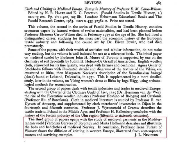

Un an plus tard, me revoilà avec la fameuse source. Je suis passé à la Sorbonne et j'ai (enfin) pris le temps de chercher ce fameux article. Si quelqu'un veut le consulter dans son intégralité (Frank ?), je l'ai numérisé.
Christophe D.D. a écrit:
HOFFMAN M., Beds and Bedclothes in medieval Norway, in HARTE, PONTING, Cloth and clothing in medieval Europe, London, 1983, p. 351-67
--> L'article "beds and bedclothes" est aux pages 351 à 367 du livre "Cloth and clothing", que je peux avoir à la Sorbonne. Si tu ne trouve pas, je l'aurais dans l'été.
Sinon, si c'est proche de chez vous, on en trouve un exemplaire à la BU de Lille 3 aussi (un autre à la Sorbonne, un à Paris 8, un à Paris ENS. Pas trace d'autres exemplaires en France).
C'est intéressant, parce que l'auteur, Hoffman, parle peut-être de la même chose que ce qu'aurais évoqué Durand : quelque chose tenant à la fois du "vêtement" que du "sac de couchage"... du moins dans la traduction que l'on s'est fait du terme.
HOFFMAN M., "Beds and Bedclothes in medieval Norway", in HARTE, PONTING, Cloth and clothing in medieval Europe, London, 1983, p. 358
"Another term, hidfat or hidfatz baed has a meaning which is not clear. It might have referred to a skin bolster or a sleeping bag, but the word seems even to have been used to signify a whole bedstead with a wooden frame. The bedr is often referred to by naming its case, vér. The skinbedr might have been filled with feathers and down. If these were not carefully cleansed and sorted they had to be put into a skin or leather case."
