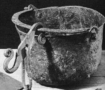

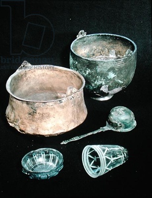

Matériel suédois, daté IX. Les chaudrons sont en fer et en cuivre. Exposés au Viking Ship Museum d'Oslo

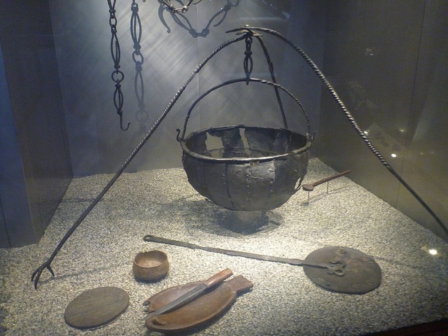

Chaudron et trépied en fer, poêle en fer (la partie circulaire est rivetée au manche), assiette et bol en bois. Tombe d'Oseberg, Norvège, IX.
Autre chaudron en fer avec pic à viande. Exposé au Historiske Museum d'Oslo.

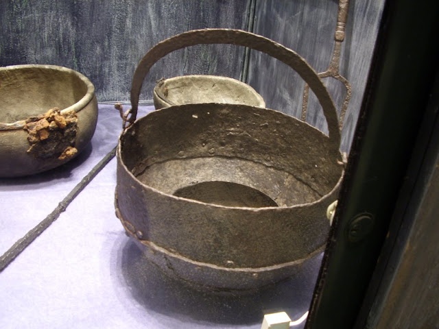

Même musée, chaudron avec anse.

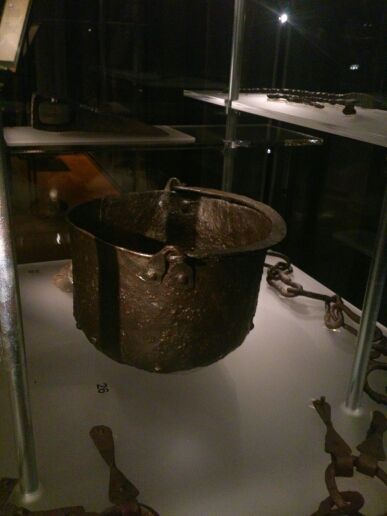

Chaudron en fer avec anse et crochet de fixation. Suédois (Bengstarvet). Exposé au Statens Museum de Stockholm.
Chaudron en fer trouvé à Sollerön (Suède). Exposé au National Museum of History de Stockholm

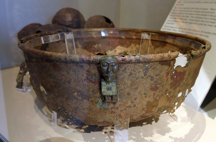

Chaudron de Myklebust (Norvège) en bronze. Pas de datation (à rechercher).

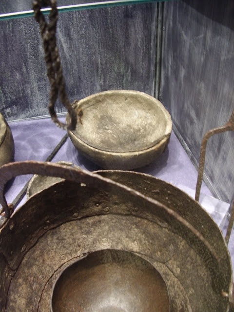

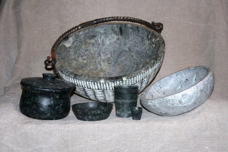

Chaudron et pot en stéatite (soapstone en anglais). Trouvés à Haithabu (Danemark). Les pots devant sont des reproductions modernes non sourcées.
Pots et cuiller en stéatite (à gauche) et en fer (à droite). Exposés au Kulturhistorisk Museum d'Hedemark (Norvège).

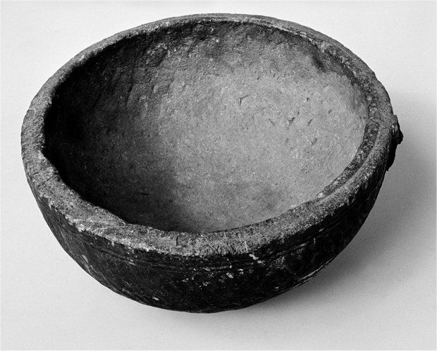

Pot en stéatite, daté 900, trouvé à Frogner (Oslo).

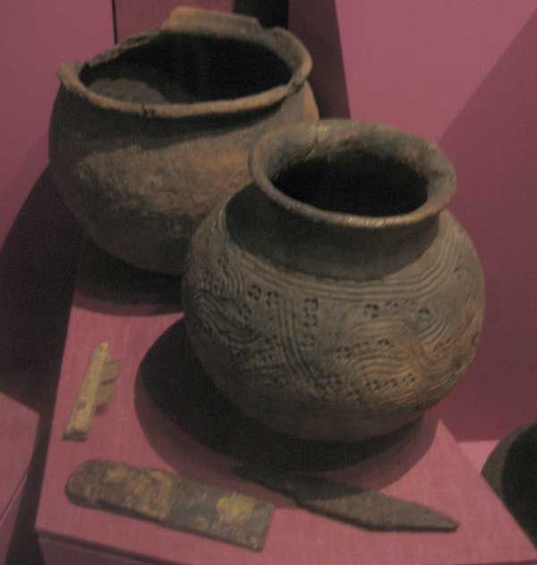

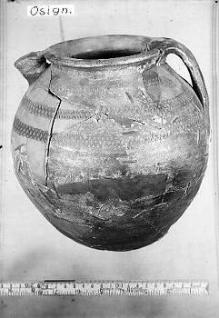

Jarre en grès. Pas de datation précise (Viking Age...). Notez les décorations.

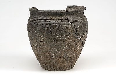

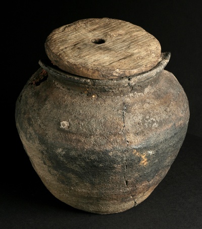

Pot. Vraisemblablement trouvé à Coopergate (Angleterre)
Pots exposé au Viking Museum à Ribe (Danemark).

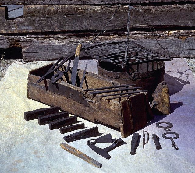

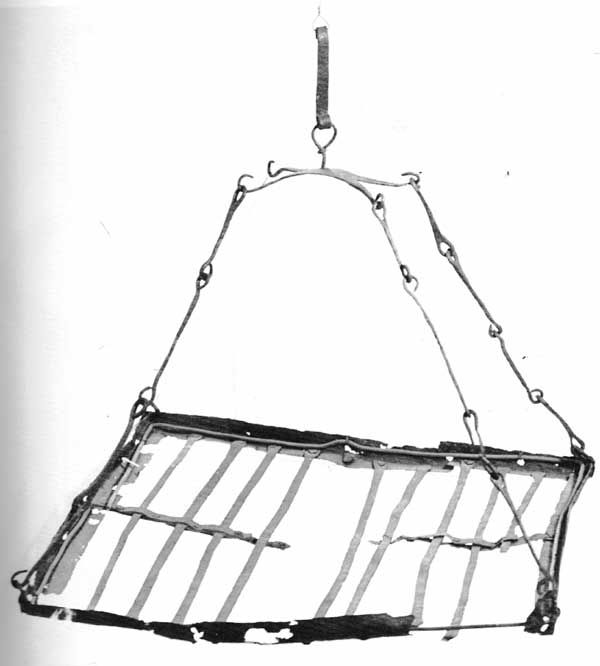

Grille de Mastermyr (Suède)

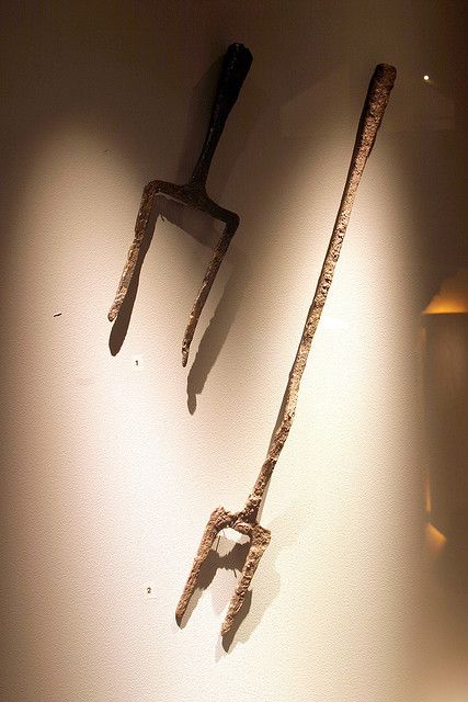

Pics à viande trouvés en Norvège.

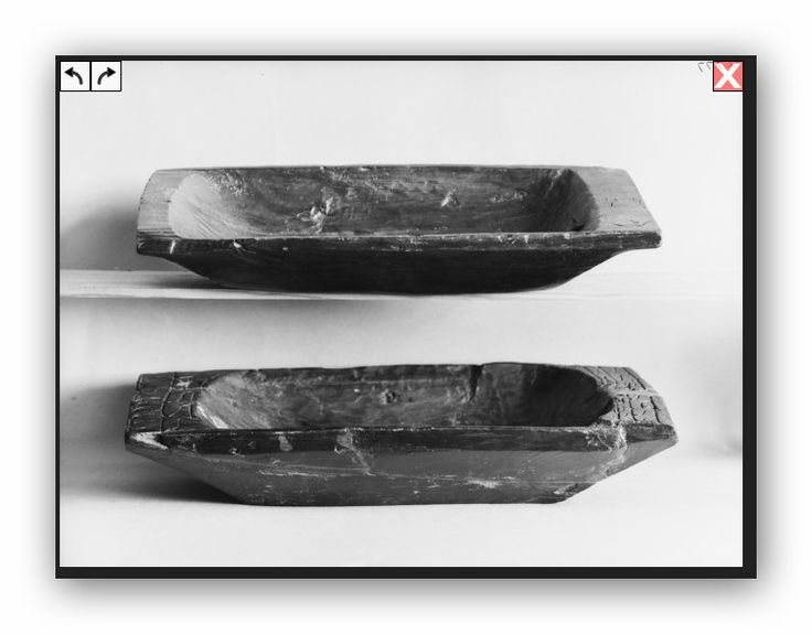

C) Couverts, assiettes et ustensiles de cuisine

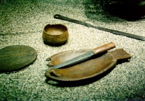

Ustensiles de cuisine, tombe d'Oseberg (IX, Norvège).

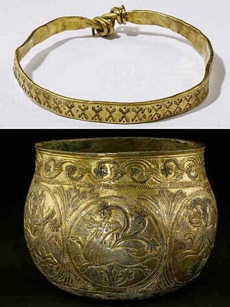

Bol en or trouvé en Angleterre (Harrogate, au nord de Leeds). Daté 900.

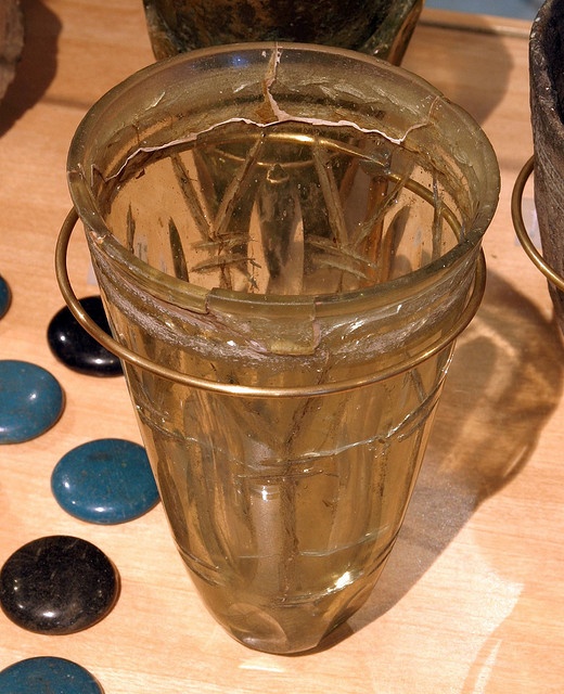

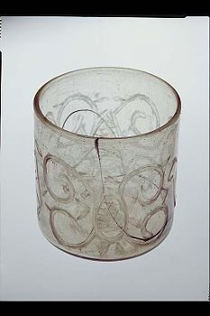

Verre, trouvé en Suède (Björkö).

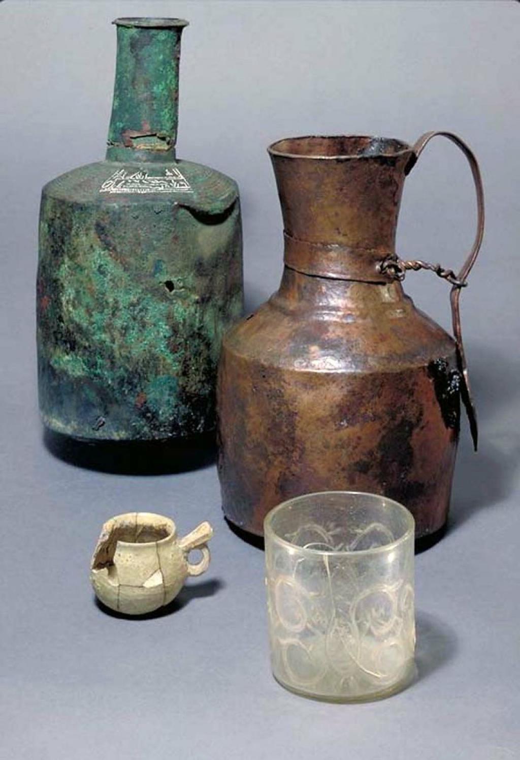

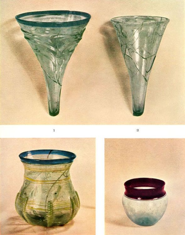

Verre trouvés à Birka et datés Xe.
Autres verres trouvés à Birka, sans datation précise.

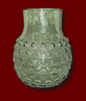

Verre trouvé à Hove (Norvège).

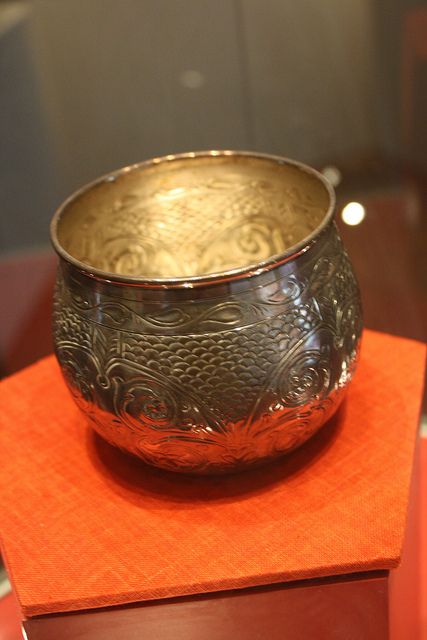

Bol en métal (argent?) exposé à Ribe (Danemark).

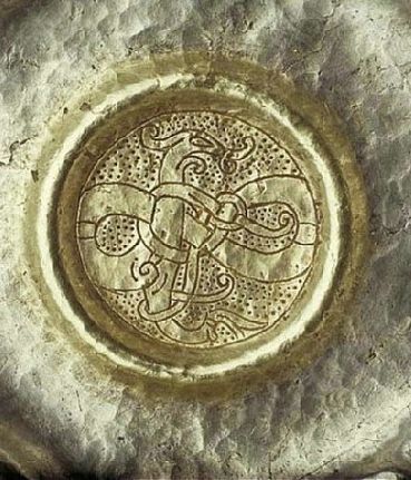

Bol en argent trouvé en suède avec motif animal à la base.

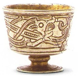

Coupe de Jelling (argent). Danemark, Xe siècle.
