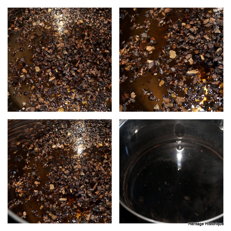

-          50 gr de brou de noix (acheté tel quel)
-          4 litres d’eau du robinet
-          Faire bouillir 1 heure
-          Laisser infuser une heure
-          Filtrer

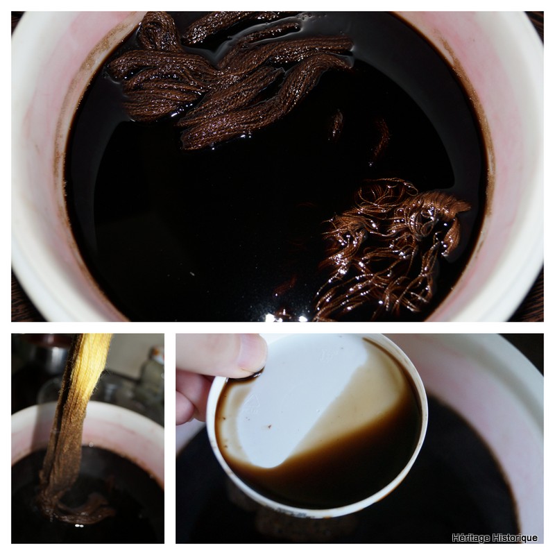

Ci dessus, je voulais un brun plutôt clair j'ai donc fais la teinture avec le bain tiède.
Je veux des teintes foncées sur les échevettes de soie, le bain retourne ensuite dans la casserole. Les photos arriveront dans la semaine quand le bain sera épuisé et que tout sera sec.

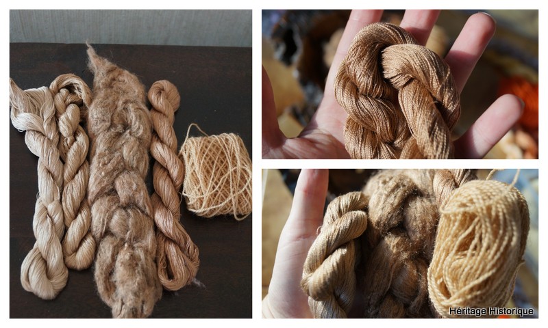

Voilà le résultat des teintures faites avec 20 gr de brou de noix, un seul bain à chaque fois. Une des échevettes de soie a une teinte chaude, le reste est plus marron glacé, voilà ce qui se passe quand on fait bouillir le brou de noix la teinte change... (c'était pas fait exprès celà m'arrive régulièrement de cramer mon brou)
