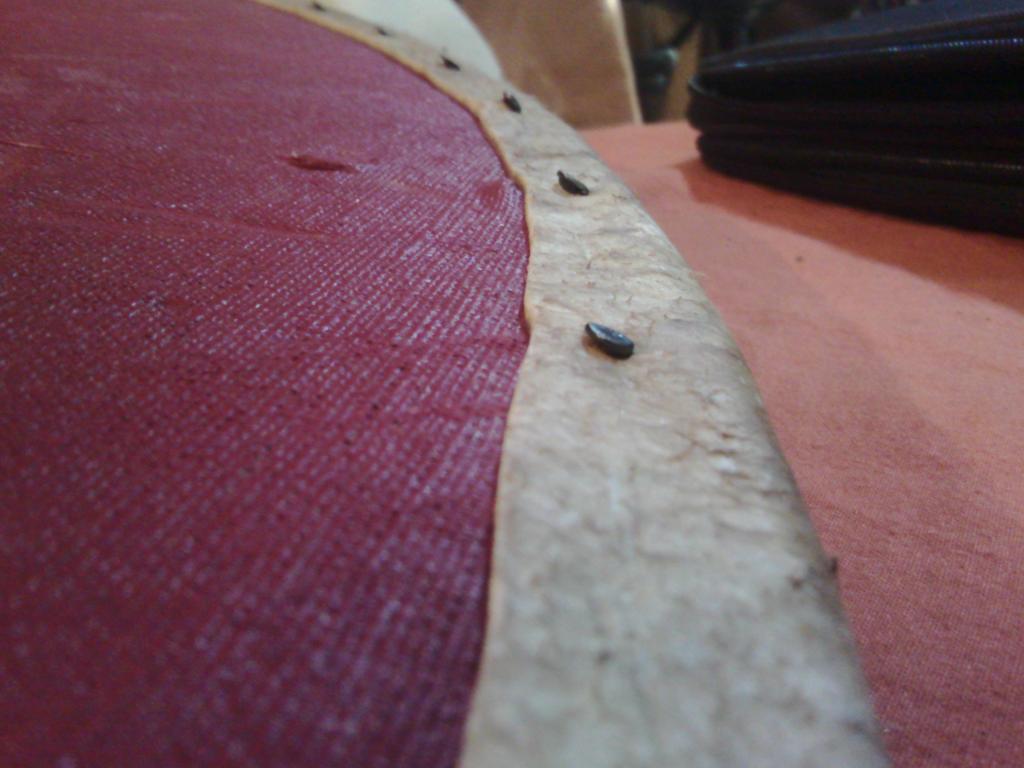

MessagePosté le: Dim 4 Mai 2014 - 23:15    Sujet du message: Questions bouclier Répondre en citant
Tout a fait d'accord avec Reffrina , de plus si tu veux faire uniquement de la décoration , ne t'embête pas avec du cuir à l'arrière et du 1 cm d'épaisseur. De toute façon le prix que tu va dépenser pour le cuir , tu aura la meme chose pour le Lin et la colle. Et vaux mieux que tu investisse dans un bouclier de combat ( le miens fait une 60 aine d'€ comprennant le manipule , 2 couches de lins , le Rawhide , le Umbo etc ) parceque même en décoration il fait beau et tu pourra l'utiliser au cas où.
C'est un conseil que je te donne , et puis après combat ton bouclier sera beaucoup mieux car plus authentique.
Sinon moi aussi ça me posait question pour le lin et son esthétique , mais avec peinture je trouve que ça a vraiment de la gueule:

MessagePosté le: Lun 5 Mai 2014 - 18:49    Sujet du message: Questions bouclier Répondre en citant
Mon bouclier est fait sur une planche de CP de 10 mm , pour les photos , je t'invite à voir ça ici http://www.les-couloirs-du-temps.fr/t1084-Mon-Bouclier.htm Smile

MessagePosté le: Lun 5 Mai 2014 - 23:36    Sujet du message: Questions bouclier Répondre en citant
D'acc merci Frank, bon à savoir  Very Happy
Arnbjörn, j'ai regardé. C'est intéressant mais c'est pas trop dur de percer le raw-hide avec les clous ? Ca n'éclate pas le bois ?
"Bjorn: What if I ordered you to stay here?
Porunn: Then I would have to heed your command.
Bjorn: I don't want to order you. I want you to choose to stay here."
MessagePosté le: Jeu 8 Mai 2014 - 11:28    Sujet du message: Questions bouclier Répondre en citant
petits clous, donc le bois n'éclate pas, et le rawhide est percé sans souci Smile
