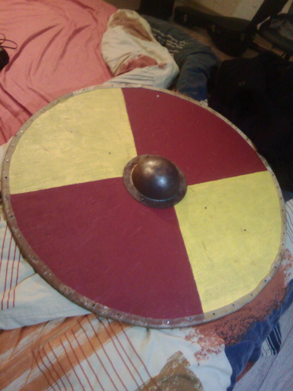

Une petite mise en peinture s'impose ! couleur du sang !

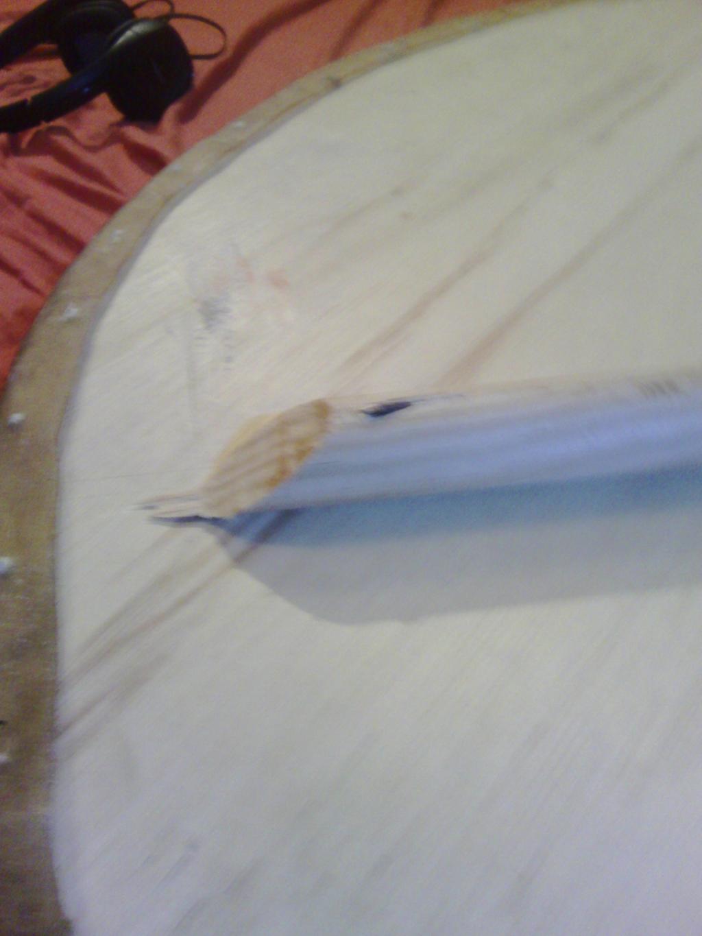

Vue sur les clous , le manipule est un peu fendu par endroit , mais a priori ça devrait tenir..
Pose du Umbo , malheureusement sans clous forgés , rupture de stocks et je dois finir le bouclier très vite pour commencer le combat , c'est assez provisoire , je changerai surement plus tard.

Sinon pour les caractéristiques: Le bouclier fait 84 cm de diamètre pour 10 mm d'épaisseur de contre plaqué sapin. Le umbo fait 2mm d'épaisseur , 18 cm de diamètre et 14 cm de diamètre intérieur.Il pèse environ 3.1 Kg. Le manipule, qui est en fait un manche de pioche/pelle/rateau fait environ 3 cm de diamètre pour environ 76 cm de long. Les clous sont en fer.
Je dois encore poser le rawhide , que je vais clouer avec de la semence de tapissier.Des motifs historiques sont à venir et j'en profite pour poser une petite question :

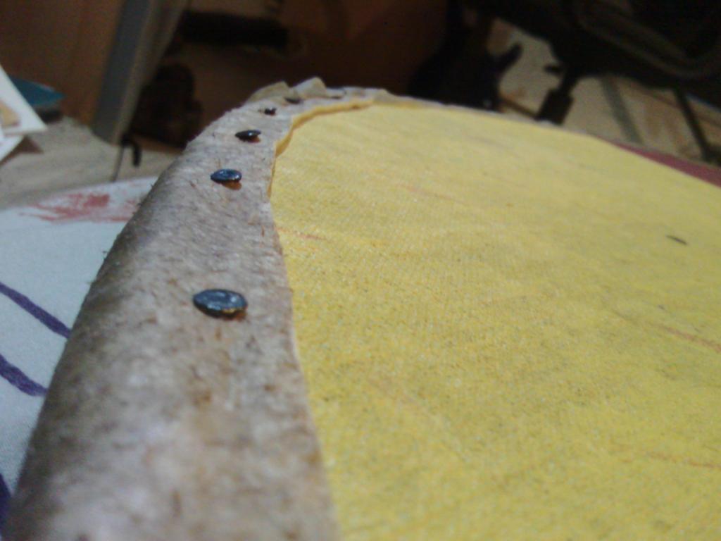

Tout d'abord , pose du rawhide, je l'ai fait en deux fois , et j'ai fait 2 tests , d'abord , j'ai cloué quand la peau était molle , et ensuite quand la peau était toute seche. Et bien malgrès que la peau bouge ,quand c'est ramoli c'est mieux...
Vue sur les clous , j'ai utilisé des semances de tapissier.

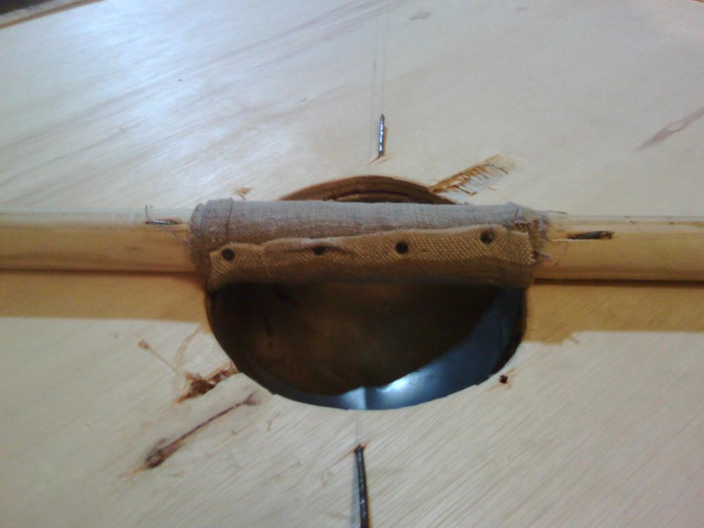

Ensuite j'ai décidé de couper le manipule en dégradé, pour enlever un peu de masse.
Enfin, petite innovation , j'ai testé le lin sur le manipule. J'ai enroulé une bande de lin ( chutes de mon revetement ) autour du manipule que j'ai cloué en serrant. Verdict: Confort et adhérences garantis !

A l'avenir, si tu veux éviter que le bois se fende, prends un foret à bois légèrement plus petit que la section de tes clous, et fais un premier perçage, ainsi le bois travailleras moins vers l'extérieur et ne se fissurera pas.
Attention à ne pas percer trop gros !

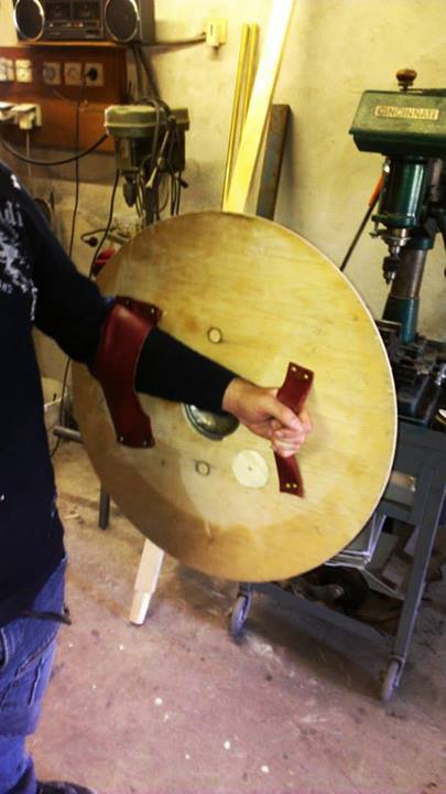

Ce weekend on a voulu faire pour notre 3 eme bouclier une tenu particulière Voir sur la photo
Mais apparemment c'est pas histo ..Du coup on va surement changer

Non ! effectivement ! , il faut un manipule , sinon je vois pas trop l'intéret de mettre un Umbo ! De plus je trouve ça plus facile de manier un bouclier grâce au manipule ! Wink
MessagePosté le: Mar 15 Avr 2014 - 23:46    Sujet du message: Mon Bouclier ! Répondre en citant
En fait ce système t'oblige à avoir une posture beaucoup plus défensive qu'avec un manipule qui permet un positionnement très agressif et une meilleure protection grâce à l'amplitude du mouvement.
De plus, ce type de fixation n'est pas sourcé pour du viking.
Pour ce qui est du umbo on peut encore en retrouver plus tard sur des boucliers tenus par des sangles mais ce ne sont pas les mêmes types

C'est bon on la viré on va mettre une manipule  Very Happy

C'est bon , j'ai commencé à poser mon Rawhide, j'ai fait qu'un seul coté , j'ai cloué quand il était encore mou, histoire de tout laisser en place. Mais je pense que quand je poserai la 2e partie je vais laisser secher et clouer à la fin parceque en étant mou c'est assez dur !

En ce qui me concerne, je n'ai pas choisie les clous de tapissier pour accrocher le rawhide.
Je préfère coudre mon rawhide à mon bouclier avec du fils de lin poissé (même couture que pour la tenue) en perçant au préalable des petits trous (2 cm du bord, espacé de 3cm chacun) à la dremel.
Pour deux raisons:
1 - Le coût du fer à l'époque étant relativement cher, je doute qu'il choisissait cette méthode pour tenir leur rawhide, surtout si le bouclier est un "consommable" et que les petits clous sautent au moindre coups.
2 - Si le fils casse, la couture tient le reste sans problème et c'est facile à changer et cela donne une certaine élasticité au rawhide qui résiste mieux.
C'est plus long à faire et moins classe que les clous mais mon bouclier résiste plus longtemps.
MessagePosté le: Mer 23 Avr 2014 - 22:00    Sujet du message: Mon Bouclier ! Répondre en citant
j'avais lu dans un post , que Frank avait testé le fil de lin et que ca avait pas fonctionné tout s'était barré , il a du tout reclouer ! donc du coup j'ai mis les clous Smile

Mais le lin sur le manipule c'est histo ?

probablement pas histo, certains diront que c'est du confort personnel, donc que ce n'est pas en lien avec l'histo stricte, d'autres que le confort arrive avec un manipule bien taillé, et que ça n'a donc pas de sens.
sauf si quelqu'un trouve une description dans une saga, je pense qu'on en restera là : ce n'est pas inhérent à la conception d'un bouclier mais au confort du porteur, donc bon.. c'est comme si tu me demandais si les vikings prenaient deux sucres dans leur thé, et si on ne prend sans sucre est-ce qu'on n'est pas histo Wink
