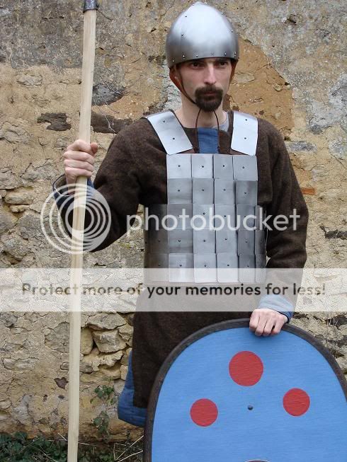

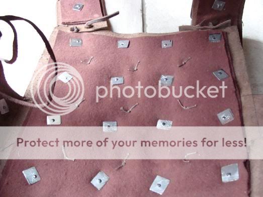

J'envisage de me faire des protections d'avant bras entre autres sous peu et je me demandais si l'utilisation des rivets était valable pour fixer les plaques en acier sur le support en cuir ?
Quel type de rivet puis-je utiliser? En quel matière? Ou en trouver?
Vaut-il mieux privilégier le rivet type attache-parisienne comme on a retrouvé sur la broigne à plaque de Charavines :
Exemple de reconstitution basée sur une enluminure de broigne à plaque caro et des trouvailles archéologiques :
(Sources des images : Collectif francs)
